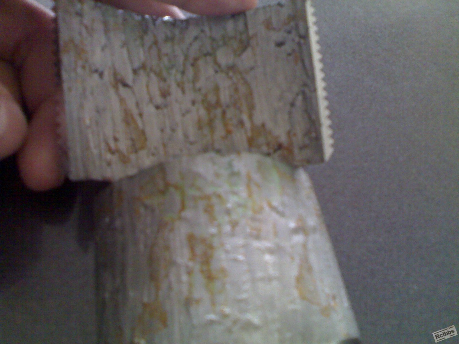

材质:37Mn5        状态:冷拔         失效形式:分层开裂,见图一

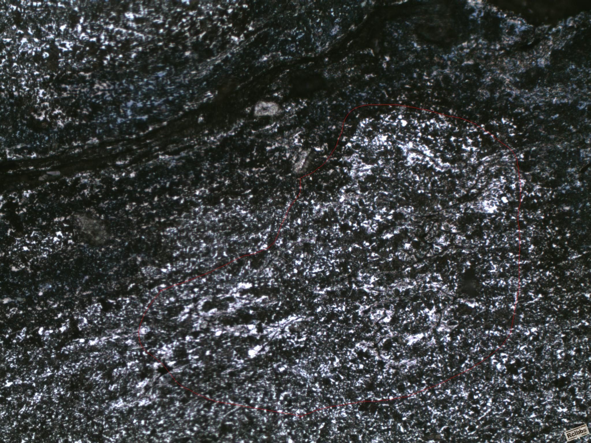

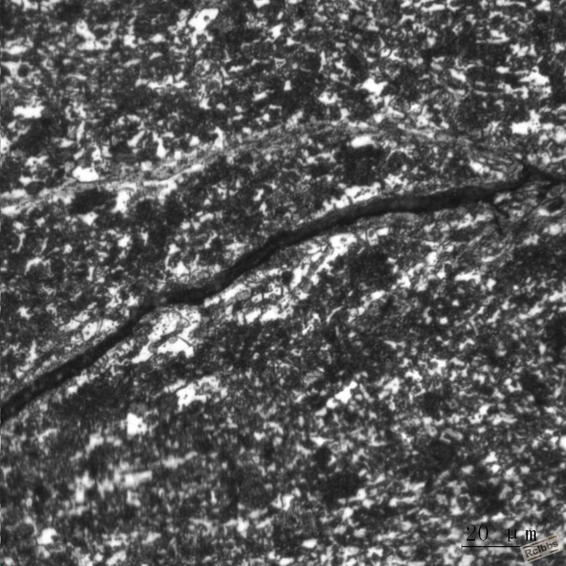

请大家 分析  以下几张金相照片是否为典型的‘严重过热’组织~~。~~
加热温度过高——穿孔造成‘分层’  ?
图一 分层开裂
图一  分层开裂
过热组织?
过热组织?
过热组织?
过热组织?

应该是 拉拔工艺引起的,
组织经过拉拔变形了  请问工艺是不是 拉拔》退火》拉拔》退火?

由于照片没标放大倍数,且浸蚀过深,无法判定组织过热与否。
分层裂纹的产生原因大致有三,一是热穿孔加热不当(过热),二是管坯内部有严重的夹杂,三是管坯内部有裂纹。
因热穿孔加热不当(过热)而产生的分层裂纹,如果变形量大或终轧温度低,其组织和晶粒也是较细小的,所以不能光从组织是否过热来认定分层裂纹的成因。

看一下,冷拔前毛管是否存在分层,判断是否由热穿孔时产生。

拍几张裂纹周围抛光态的图片,是否存在晶界氧化及熔化现象.
