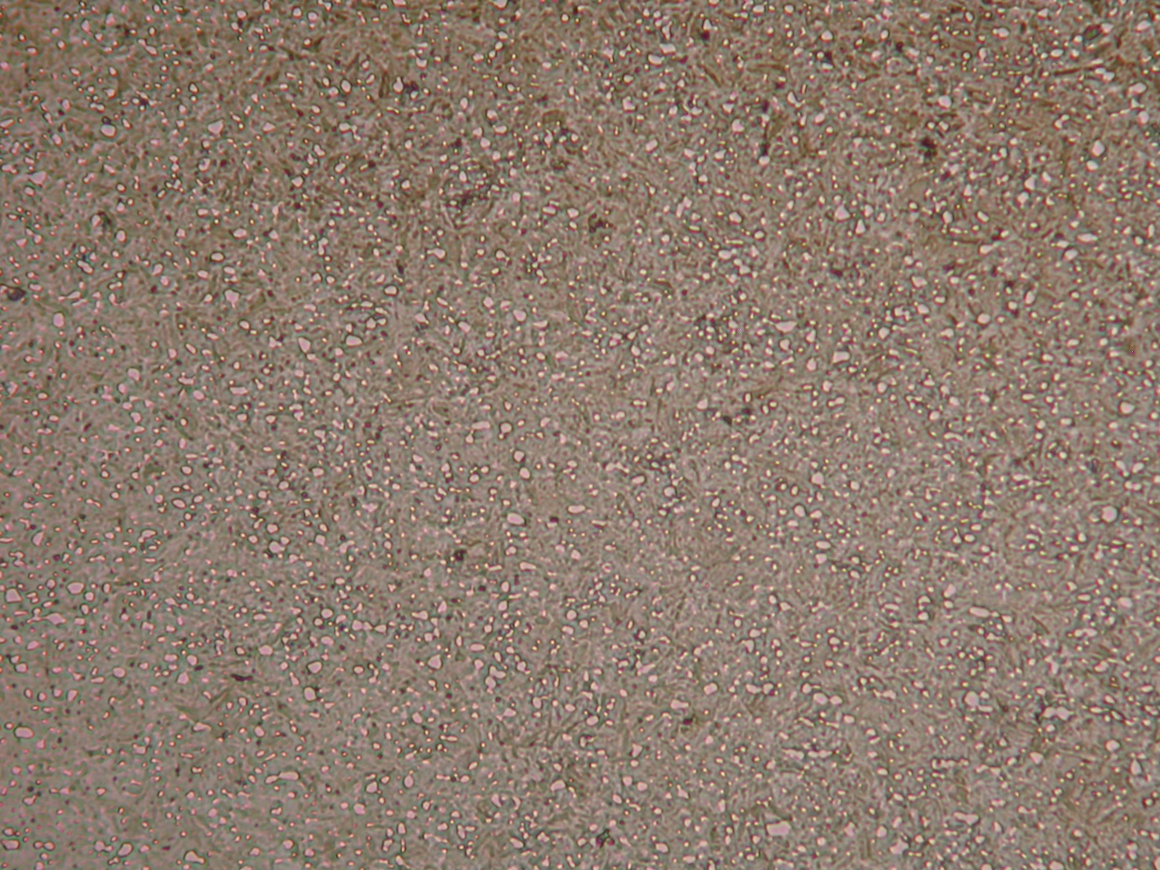

钢在较低的温度段淬火处理后(具体多低没有实践经验)容易形成隐针马氏体,此时马氏体不容易腐蚀,在光学显微镜下观察时,看的隐隐约约,调节物距时看到的清晰度有所不同。如下图是500倍下相应组织的图片,在白色的碳化物下隐隐约约看到的针状组织即是隐针马氏体。这是偶尔看到的试样,自己做了这样的分析,在此抛砖引玉,准备聆听各位高人的指教。

8楼的诠释乃正解。该说的,都说了。想补充也没机会。估计对轴承钢相当熟悉了。呵呵
黑白区形成主要是因为奥氏体合金化程度不同,MS点不同造成。孪晶和位错(结晶/隐晶M)形成,主要是马氏体中含炭量不同造成。隐晶马氏体到底是属于孪晶还是位错,好像还在争论中。
