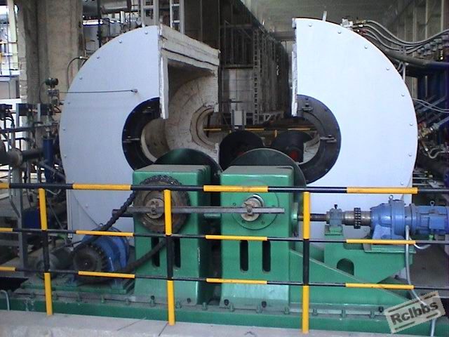

发表于 2009-1-10 19:12:45 | 显示全部楼层 |阅读模式
用于轧辊差温处理

发表于 2009-1-11 00:15:42 | 显示全部楼层
轧辊差温处理
是回火吗 通俗点的
轧辊热处理  有中频热处理  也有  整体热处理的吧  你这个 不知道是淬火加热设备的吗?
 楼主| 发表于 2009-1-11 16:18:06 | 显示全部楼层
淬火加热设备,只加热工作层
发表于 2009-1-27 19:32:01 | 显示全部楼层
差温炉主要针对那些淬硬层深度要求较高的支承辊,表面淬火的淬硬层深度很浅,且硬度曲线很陡,难以满足这类辊子的工作要求,因而用差温炉.你这炉子刚装好吧,哪儿做的,效果怎样?详细介绍一下好吗?
发表于 2009-2-27 20:42:43 | 显示全部楼层
我咋看着这设备这么眼熟呢???这是楼主所在厂家设计制造的还是楼主单位使用的??
 楼主| 发表于 2009-3-11 22:31:32 | 显示全部楼层
我们给集团公司做得,用了3年了,照片是刚健时拍的。

发表于 2009-3-17 09:18:04 | 显示全部楼层
不算大,我见过比这大多了的差温炉。
发表于 2009-4-27 17:43:10 | 显示全部楼层
差温炉适用于淬硬层较深、重量(直径)较大的工作辊、支承辊的表面差温处理。
发表于 2009-8-18 11:39:26 | 显示全部楼层
什么公司的产品啊?
发表于 2009-8-18 11:43:31 | 显示全部楼层
还有:加热后的淬火呢?喷淬?淬火冷却是个什么方式?贵公司也配套生产吗?
发表于 2009-8-21 20:46:51 | 显示全部楼层
这种轧辊的差温炉加热完时喷淬的,有相应的喷淬机,形式和炉子类似,也是可以根据棍子直径水平开合的
