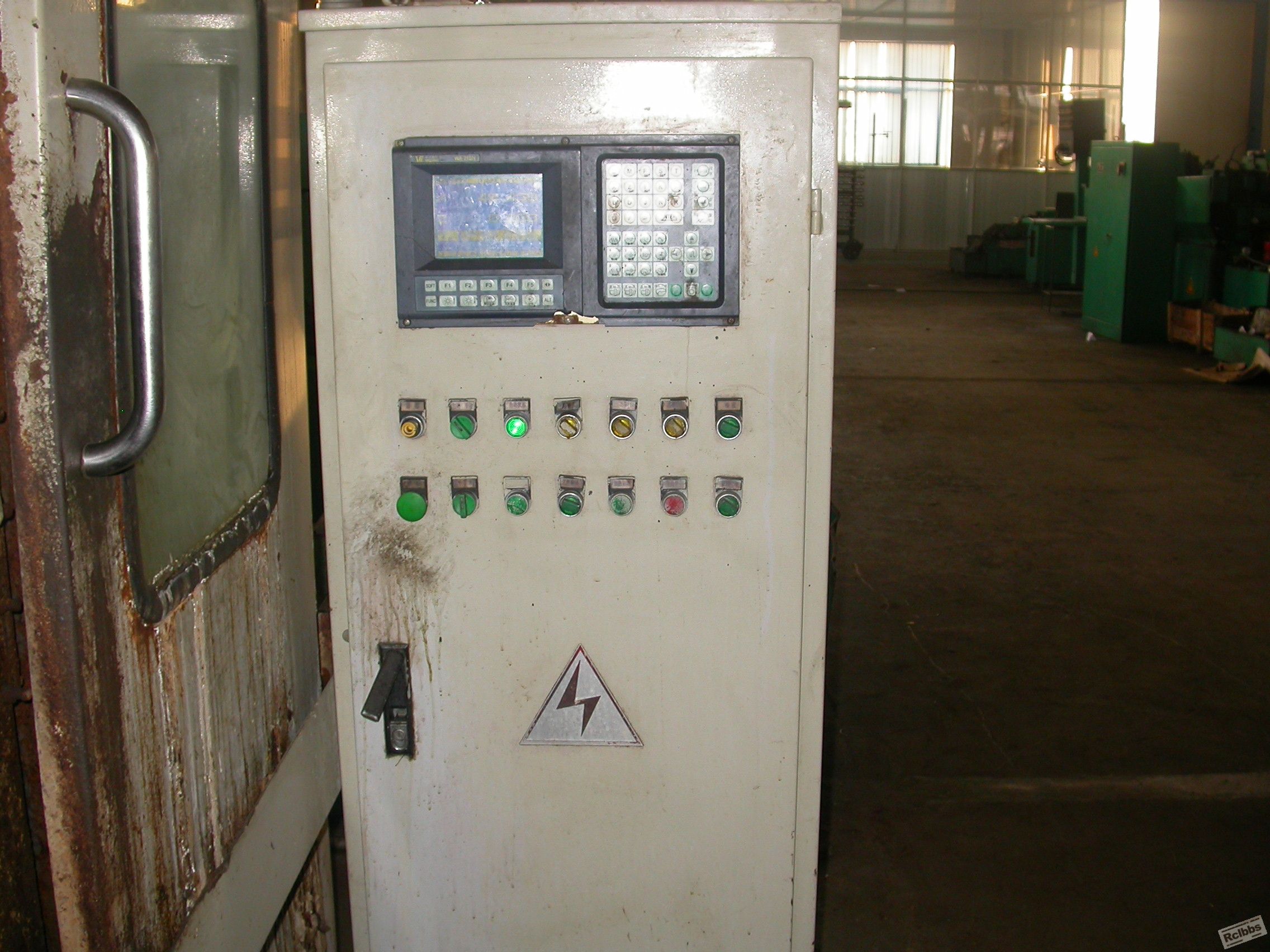

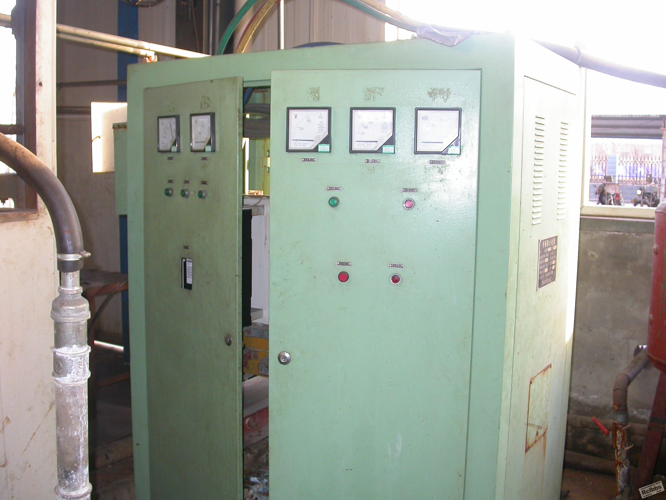

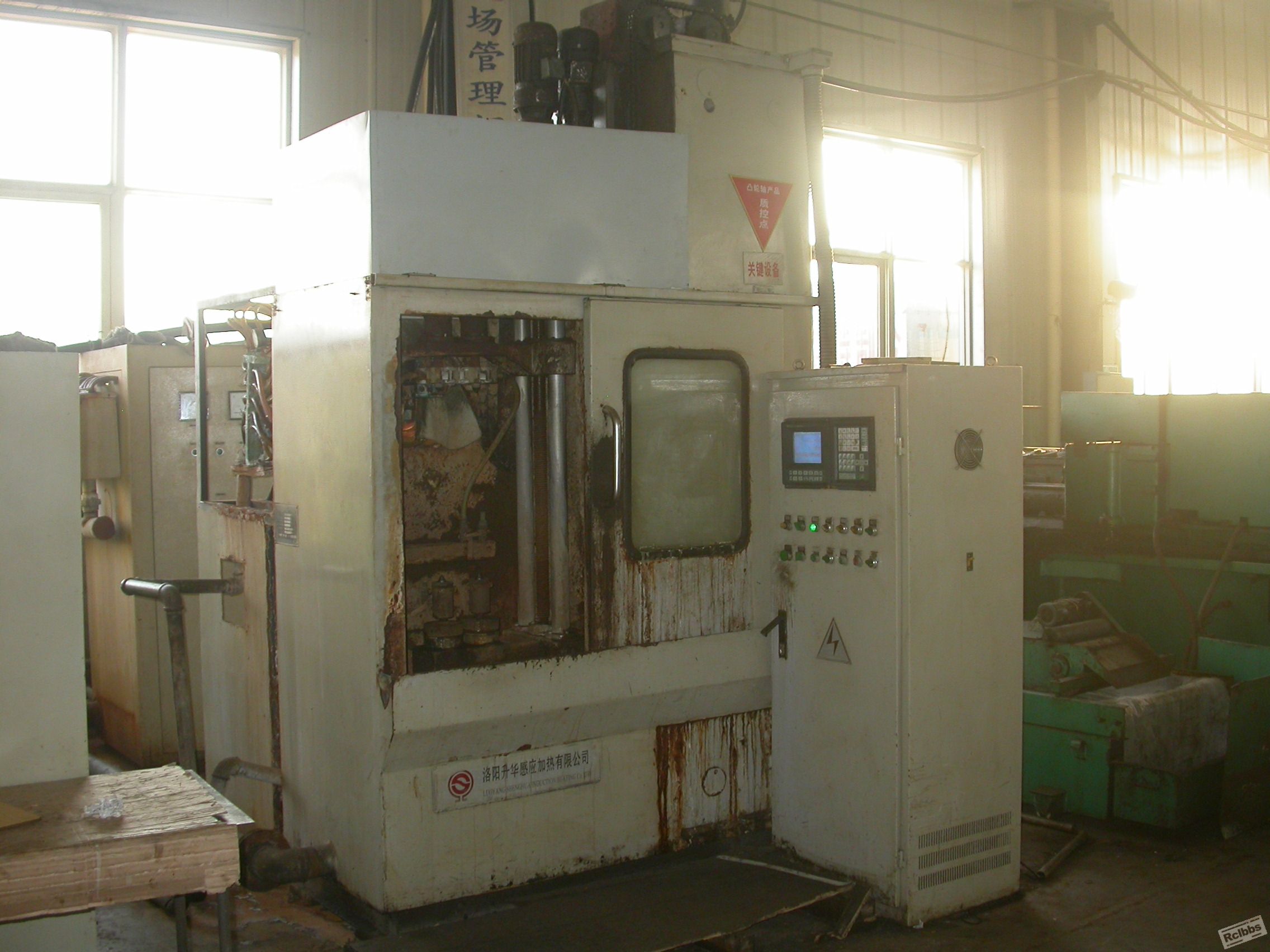

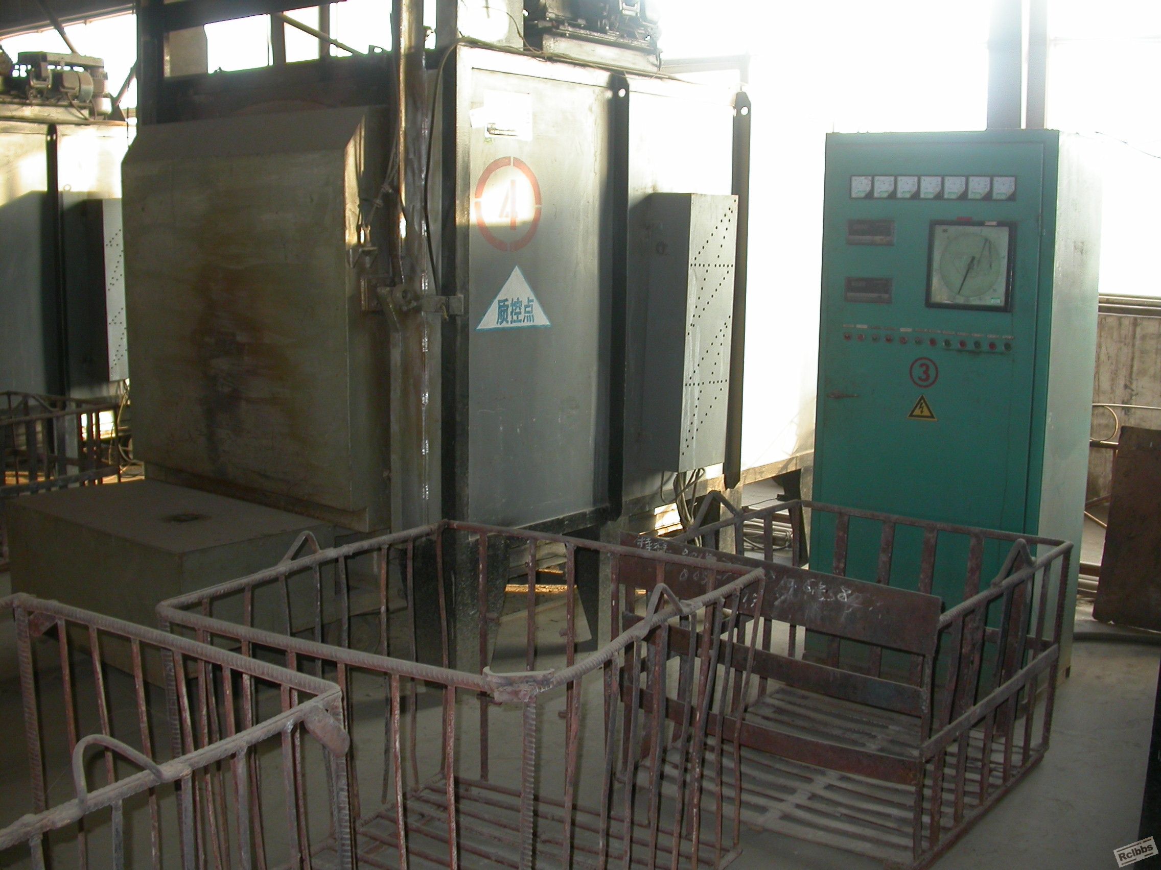

我是做凸轮轴感应淬火的!呵呵
希望大家看看我们的设备,然后也让我看看你们的设备,共同交流!

设备保养较差,需重点维护。

发表于 2009-1-14 10:54:55 | 显示全部楼层

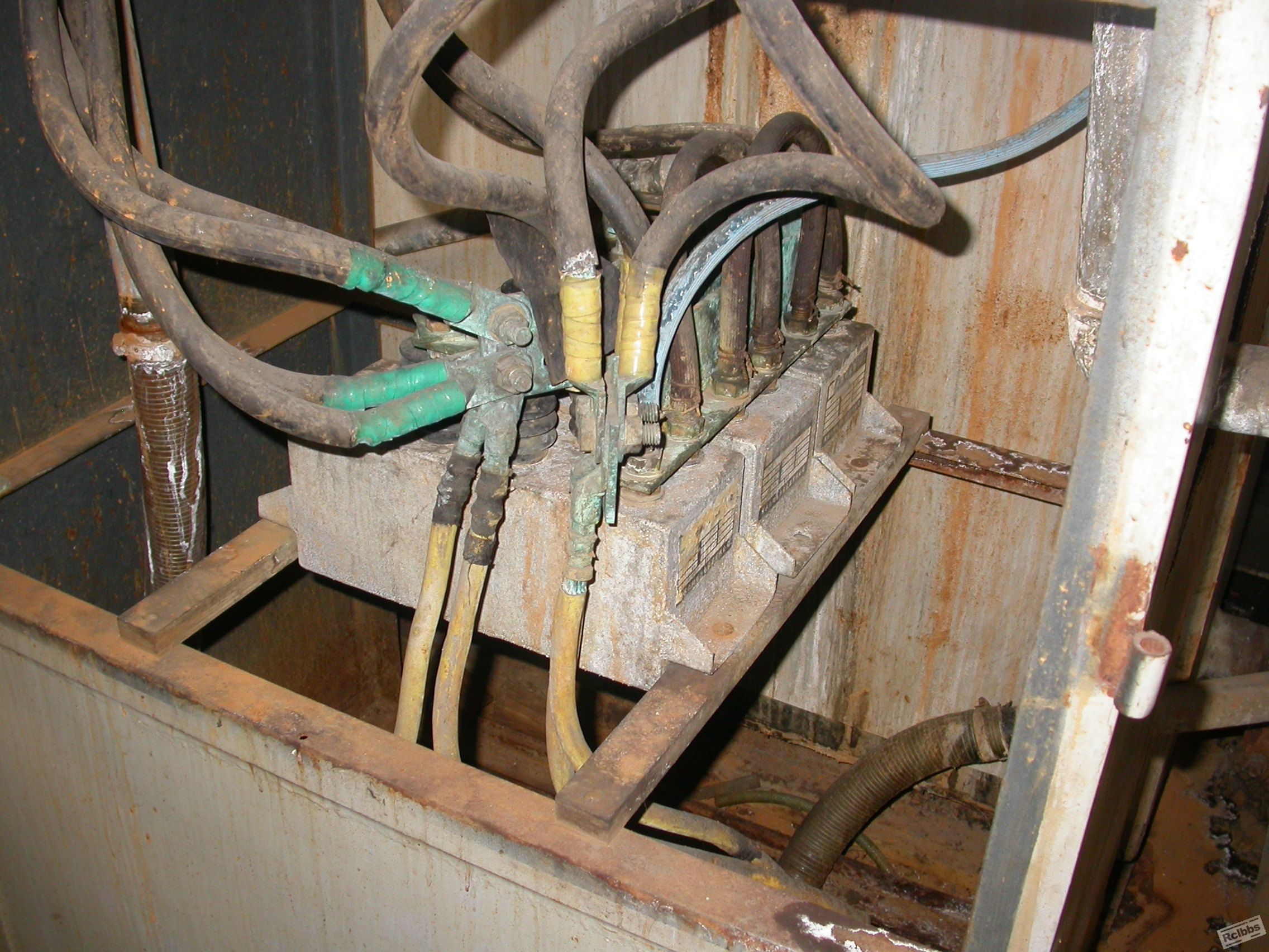

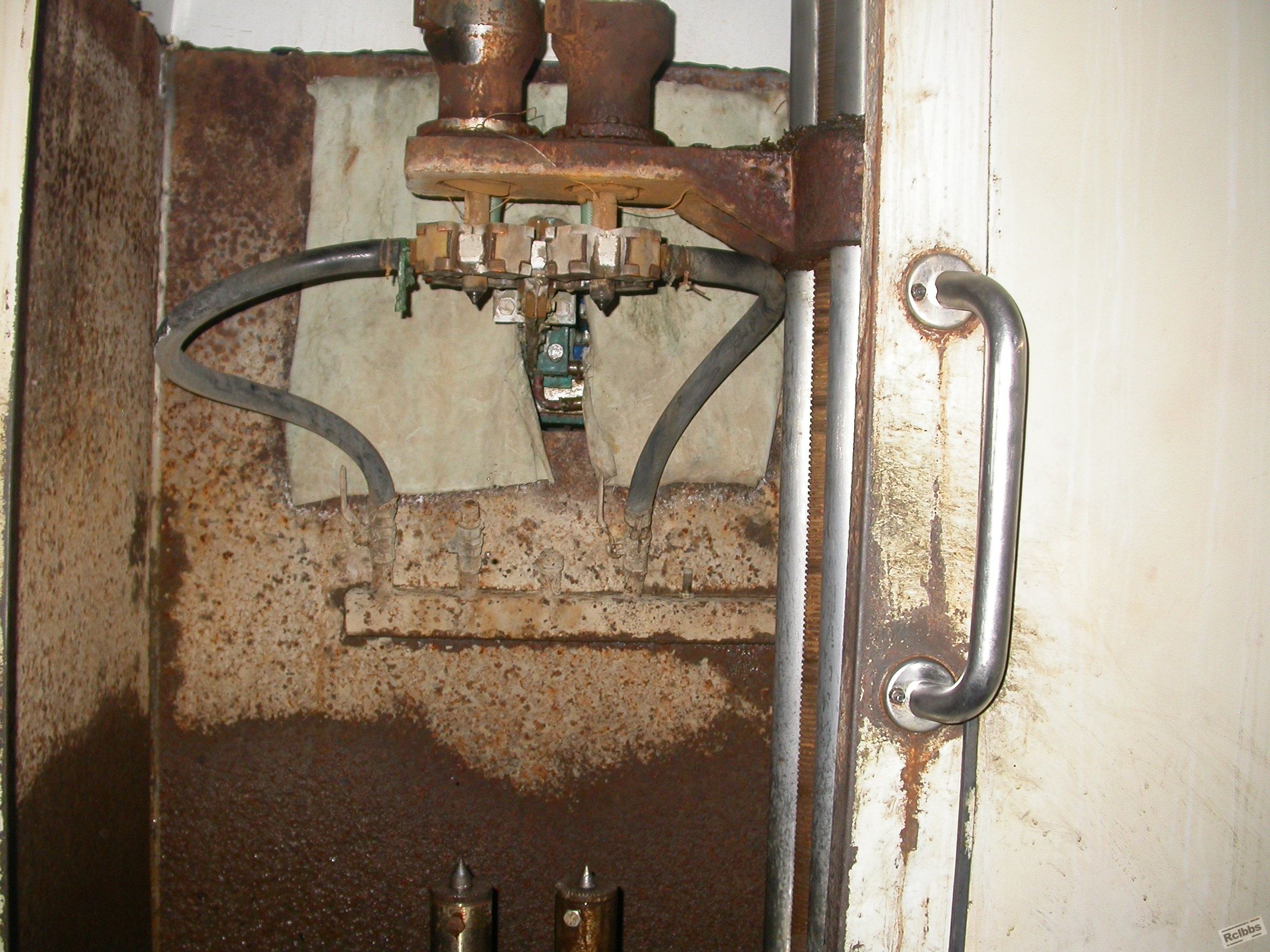

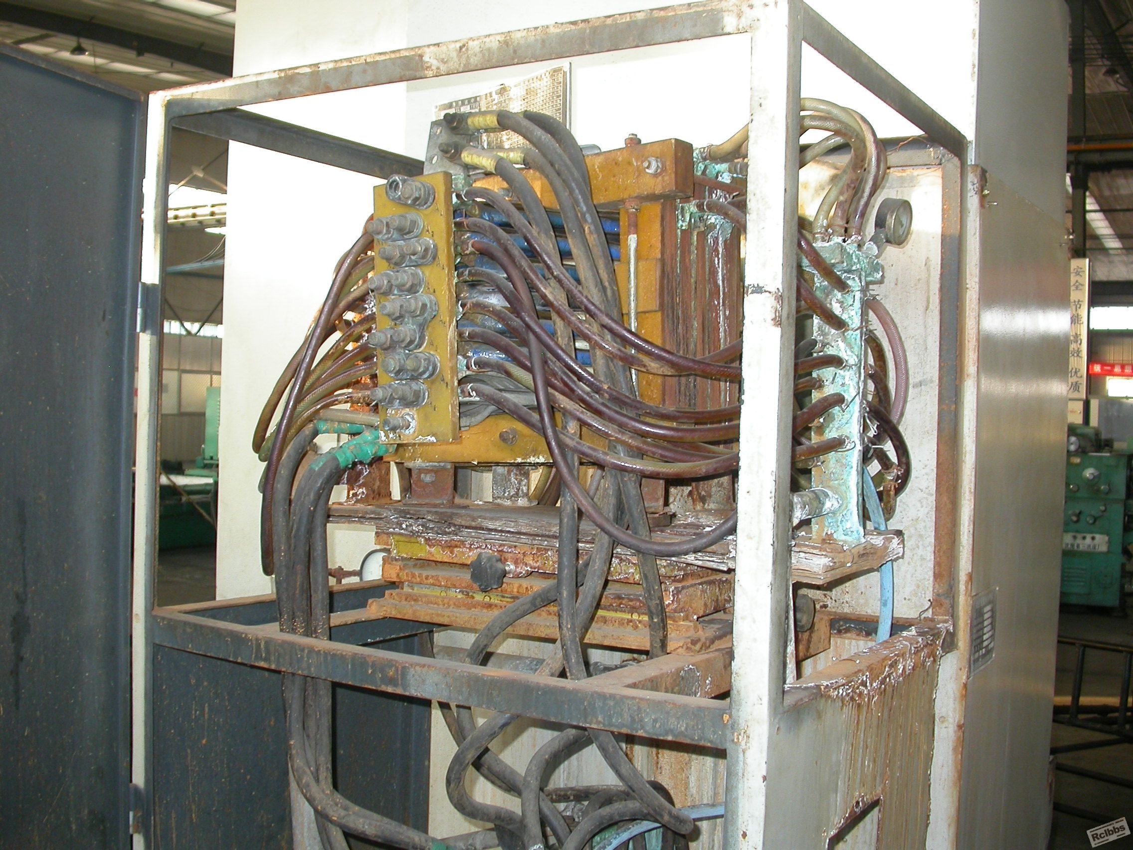

没有贬低的意思,纯属个人观点:
1、变压器部分有安全隐患!
2、一台电机接线盒没有盖子!
3、冷却部分管路没有横平竖直!
4、弯头和法兰处没有防护生锈!
5、弯头焊缝质量较差!
6、控制柜外的走线不符合安全规范!
7、控制柜上的安全标识不规范!
8、按钮标识不齐!脱落!
9、部分灯已坏!
10、柜外操作的主开关可能选型有问题!
11、柜门把手未就位!
12、换气扇与主开关无标识!
13、动力线走线不规范!
14、圆图记录仪记录不规范!
15、台车炉没法谈!
这是贵厂的质控点?!

发表于 2009-3-1 21:20:29 | 显示全部楼层
原帖由 153122 于 2009-1-14 10:54 发表
没有贬低的意思,纯属个人观点:
1、变压器部分有安全隐患!
2、一台电机接线盒没有盖子!
3、冷却部分管路没有横平竖直!
4、弯头和法兰处没有防护生锈!
5、弯头焊缝质量较差!
6、控制柜外的走线不符合安全 ...
4楼的高
