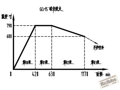

各位热处理专家:
  大家好,我想请教下关于轴承钢丝球化退火工艺的问题,我这的现有工艺是:采用真空炉,炉内充氮气保护,升温通过7小时到790度,保温3小时,再降温通过9小时到600度出炉。看试样金相球化组织总不能稳定在2-4级,不知道有什么问题?
  以上工艺是否有效?按我这的设备,还有什么新的工艺没?
  先在这谢谢大家了!

你们以前按照这个工艺加工的话,就应该没有错,工艺没有问题
正常干的话应该能达到相应的球化级别
理论上650度出炉空冷即可
球化退火工艺分为:一般球化退火,等温球化退火和快速球化退火,你们是那种?
炉子校温了没有?是不是炉温不准确?

过热还是欠热?
要注意炉温是否均匀,一般是上面高,下面低。

保温5小时以上试试。

你可以用一下这个工艺,升720保一小时,在760保一小时,在790保5小时,在降760保一小时,到720保一小时,到650后出炉。

你可以用一下这个工艺,升700保2小时,在790保3小时,在降720保一小时,降到600度后出炉空冷。保温时间取决于装炉量及装炉方式.。校核一下炉温。

把你的装炉量报上来,另外组织不正常是欠热还是过热?然后才能修定工艺。

炉膛尺寸?装炉量?钢丝直径?本工艺的金相?
