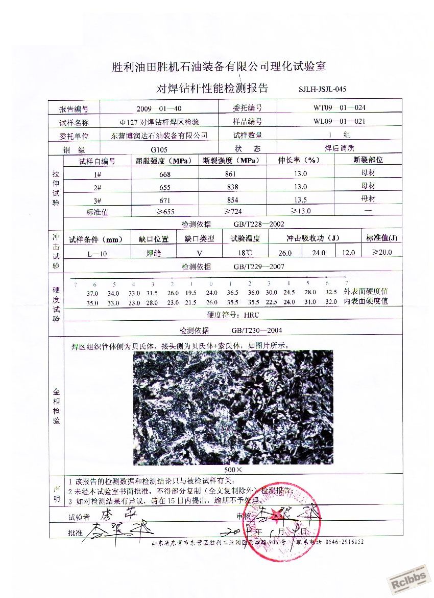

请各位老师告诉下不合格的原因?

机械性能 符合要求
但金相组织 不太好
你们是用什么淬火的 ?应该是热处理冷却不足
你们是中频淬火吗  ?还是整体淬火?

对是中频淬火   我们做的是G105  127*9.19的油管焊接  能否提供下参数  或者帮我参考下参数  淬火   890   度    保温    70    秒
    回火   625   度    保温    160  秒
    回火功率   480
        淬火功率   950

淬火喷林时间  200S

淬火温度可适当提高一点。910度应没问题。从组织来看应是淬火冷却不均匀所至,检查一下喷淋装置有无堵塞等。
纯属个人见解,仅供参考。

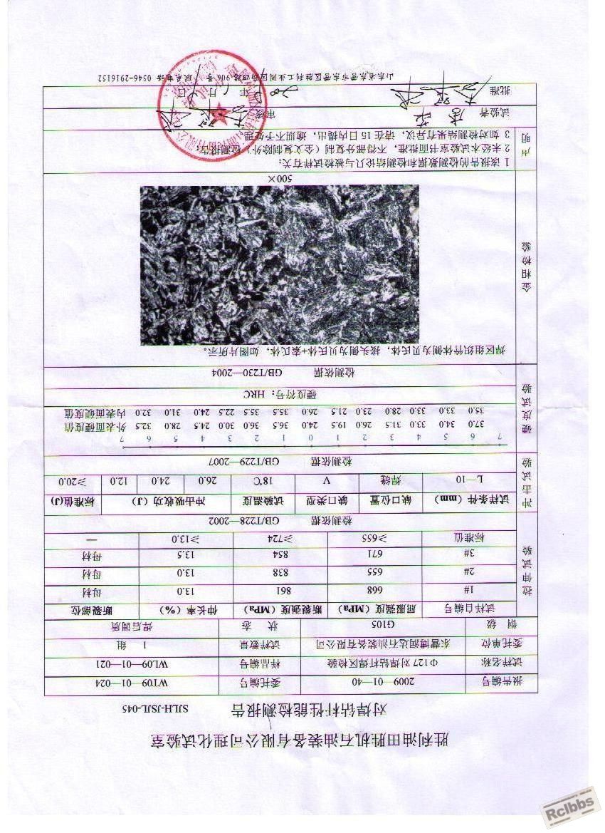

图片编辑了一下!
