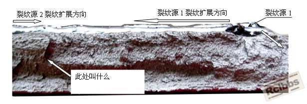

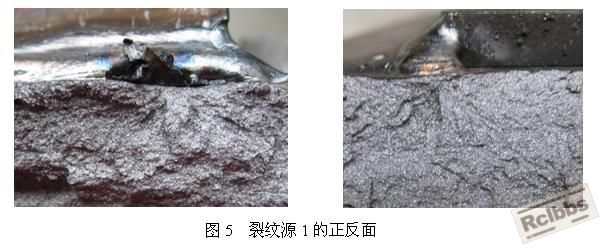

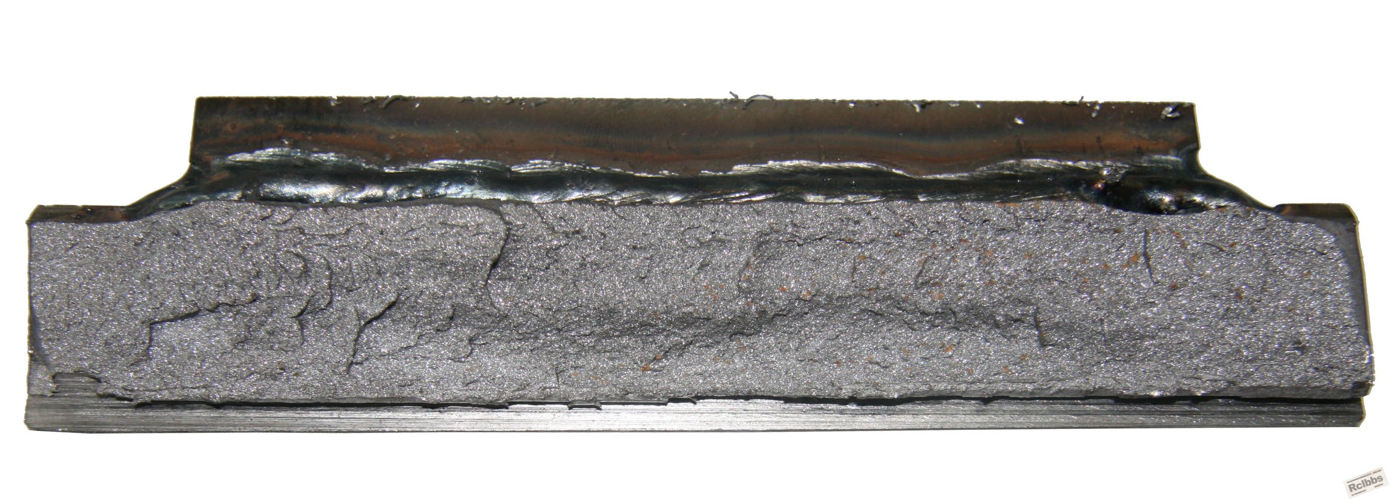

断口两侧各存在一个裂纹源,各自向中间扩展时,在一侧相遇,形成一断裂台阶,不知道这个“断裂台阶”有没有专业俗语命名啊。
急切盼望各位老师的解惑。

好像书上没有断裂相遇台阶的命名,自己安一个名吧

我也是一直没有见到过此台阶的命名,所以困惑啊。希望前辈们指点啊

叫层状撕裂大家看恰当吗,看了一晚上书,都没有看到哪能涉及到的

1、没见过命名。
2、这个位置对研究断裂不重要。
 楼主| 发表于 2009-1-13 10:24:47 | 显示全部楼层
说得很有道理,但是断口中存在这么一个台阶状的东西,总要有所指明吧。不能视而不见,避而不谈啊。
目前就叫层状撕裂吧,方正打双引号就是了。
