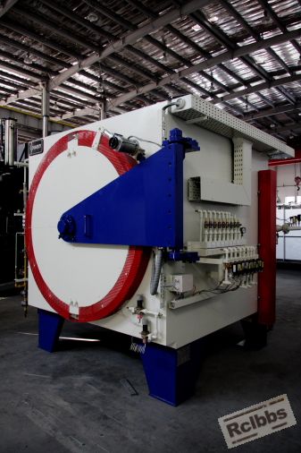

特点:1、炉体后方的快冷风机将室内空气鼓入马弗罐与隔热层之间(加热室内)进行冷却。炉体上方安有排放阀,将热风通过废气管排出车间。    2、炉体后方的速冷风机将炉罐内的热空气抽出,通过一套水冷换热器降温后,再送入炉内;达到将炉膛速冷的目的。3、[/font

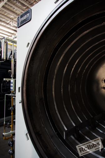

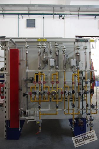

再来一张
国产化后的益发氮化炉

这样的一套氮化炉看上去确实不错,但价格也不得了啊。

能否对先进之处说的具体一点,是炉体结构设计先进独特?还是冷却方式比较新颖? 又或者是氮势控制精确度很高?另外氧探头在这里起什么作用?用该炉是否可以任意控制零件的金相组织?与国产炉相比,外观确实不错,但这并不是先进的充分必要条件吧?!

好设备,等咱有了钱,买两台,一台生产,一台欣赏!
发表于 2009-1-14 11:28:24 | 显示全部楼层
第一次看见淡化炉,真长见识了。比我做的井式炉漂亮多了。

好漂亮的炉子。什么时候大家都把炉子做成这么美观,不仅能用于生产,而且也让工人心情愉悦。估计把炉子外观做漂亮了,也可以提高不少工作效率呢!

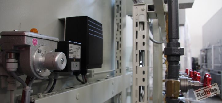

5、控制系统:采用PE600氮控仪,配上专用的氢探头、氧探头。用以测量炉内氢含量(由氨分解率而定),通过热传导原理测量氢含量。通过安装于PE控制仪中的软件计算出炉内氮势并加以控制。
唉呦喂,还有氧探头呢,LZ出来说说你得宝贝氧探头是怎么实现真空密封的 :loveliness:
