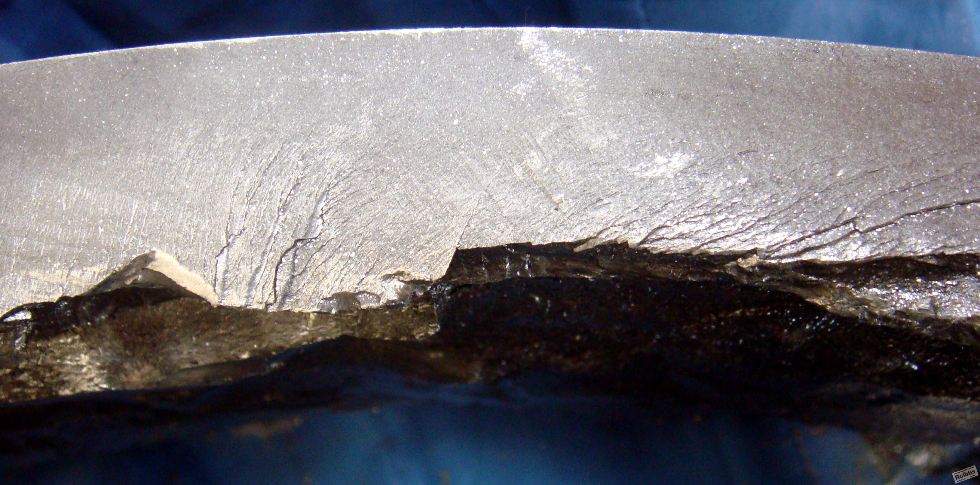

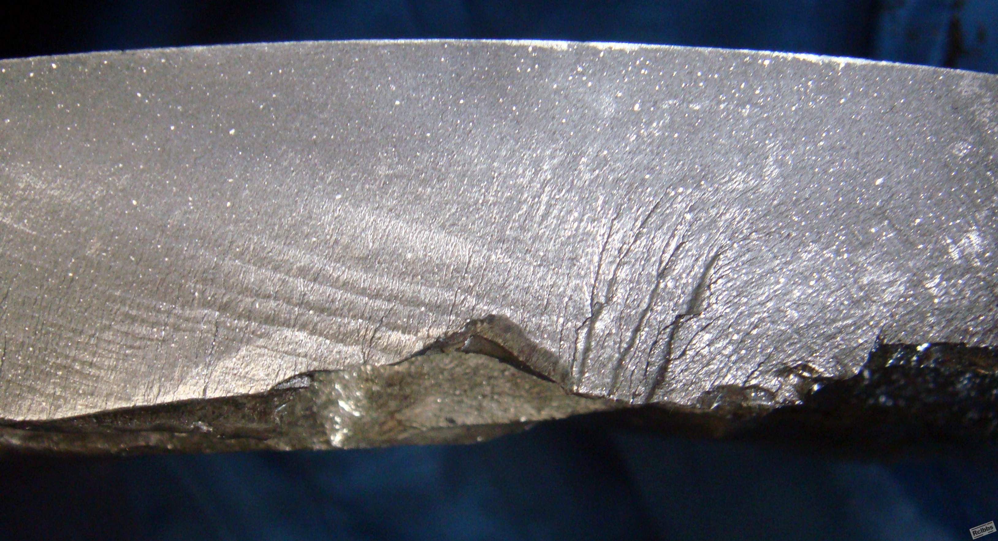

有一大型轴承,使用一段时间后外圈开裂,在一开裂的破碎件上,发现如此形态的断口,感觉很有意思,发上来大家看看,谈谈自己的见解。
断口上,为什么会存在两种不同形式的贝纹线?
(图片一照的范围大些。)

轴承刚一般裂纹表现为脆断,裂纹的扩散比较难发现
发表于 2009-1-13 18:20:40 | 显示全部楼层
从断口上的贝纹线看,以中心为界,似乎有两种不同方向的裂纹扩展痕迹,如果是这样,裂纹源就是两个了,能否同时扩展并表现在一个断口上,而且残碎件外边沿齐整,真的很费解。
