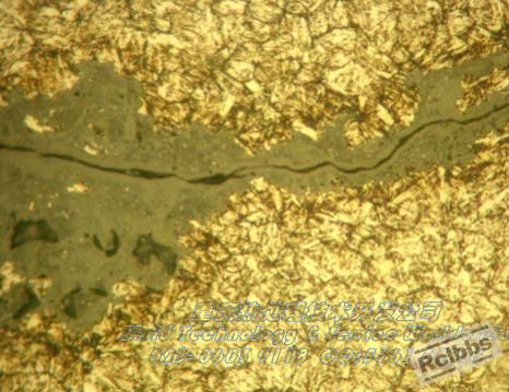

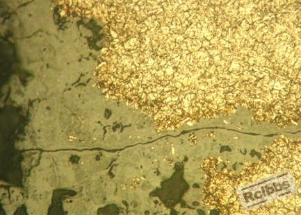

S136材料 模具水道腐蚀组织
不锈钢模具腐蚀也是常有的事  见组织照片
200倍
200倍
500倍
500倍

发表于 2009-1-13 20:10:32 | 显示全部楼层
这样的腐蚀肯定有原因的,不知道楼主如何判定腐蚀原因是什么?
发表于 2009-1-14 18:40:51 | 显示全部楼层
或许你们的热处理用的是1030淬火,或者,1010以上淬火,但是保温时间有点长.
但冷却水道的腐蚀与应力及冷却水有关连.
个人意见,不足为凭
发表于 2009-1-16 14:16:58 | 显示全部楼层
个人觉得水道腐蚀成这个样子,肯定是你用的水质不行.模具的冷却水还是得用干净水,酸碱要适中.
发表于 2009-1-20 01:04:30 | 显示全部楼层
疑似应力腐蚀(或已开裂?)。
个人的一点浅薄之见,说错大家不要笑。
应力腐蚀开裂的主要原因一个是拉应力,一个是特定腐蚀介质。
既然是冷却水道,工作期间通冷却水,水道和模腔之间就会产生温度梯度,热膨胀不一致,从而产生热应力。冷却水道在模具工作时,热应力是拉应力。
如果之前经过热处理,还会有残余预应力的叠加作用,实际的内应力状态还会进一步复杂化。
特定腐蚀介质中,氯离子最常见。食盐水、盐碱地地下水、海水内侵地下水、软化水、加氯的自来水等等这些常见的水源,都有它的踪迹,浓度或高或低。
这两个条件很容易就具备了。这也是我猜应力腐蚀开裂的原因。
预防的方法:(后果自负)
1.热处理后使表层残余压应力。
若用回火快冷,注意水道要事先加工好。若处理后加工,可能将压应力层切掉。还有就是475度脆性。
有论文称,喷丸可大幅度提高奥氏体不锈钢耐应力腐蚀开裂的能力。在此能否照搬,楼主不妨一试。
2.使用蒸馏水冷却。

签到天数: 35 天
 楼主| 发表于 2009-2-10 21:05:23 | 显示全部楼层
楼上的
预防的方法:(后果自负)
1.热处理后使表层残余压应力。
2.使用蒸馏水冷却。
1,在模具内孔施加压应力是不可能的  至于理论是对了  实际生产早就应用了
2,用蒸馏水冷却也不太现实吧 毕竟是生产啊,不是科研
