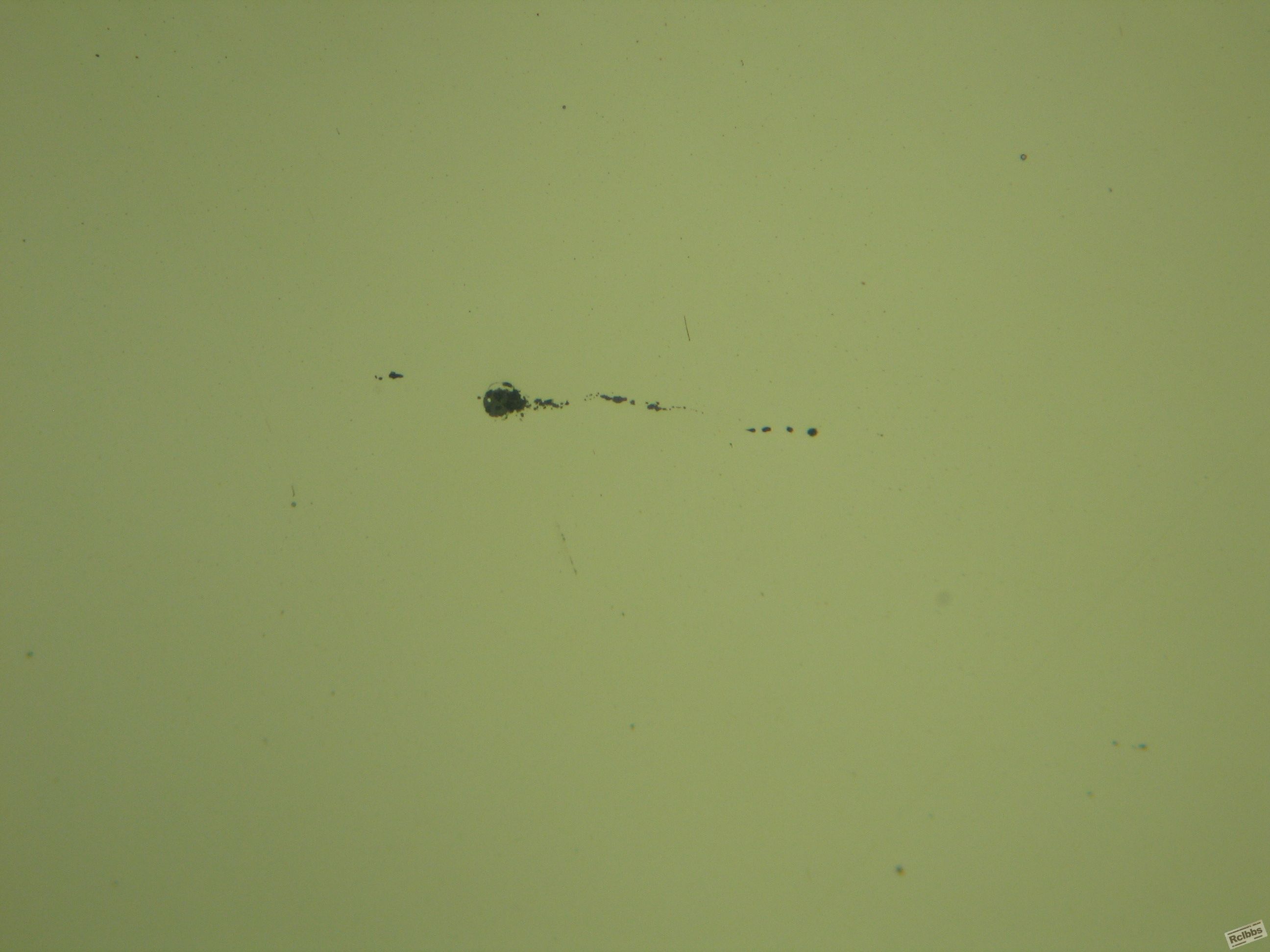

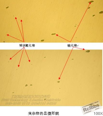

发表于 2009-1-13 15:10:32 | 显示全部楼层 |阅读模式
非金属夹杂物对于新手 看是比较难的
不过清晰的照片就好多了
发表于 2009-1-13 16:37:53 | 显示全部楼层
不错的图片,有指导价值,学习了
发表于 2009-1-13 17:40:54 | 显示全部楼层
不知道LZ的图片是横向还是纵向,,
本人认为象是横向????
发表于 2009-1-13 17:58:10 | 显示全部楼层
从分布和形貌上来看应该是横向的吧。
签到天数: 35 天
 楼主| 发表于 2009-1-13 19:18:58 | 显示全部楼层
错了   非横向
因为还有一点提醒  新朋友
这个是模具钢的  模具钢锻造方法和一般钢材 不一样
所以硫化物 没有大的线型 变化

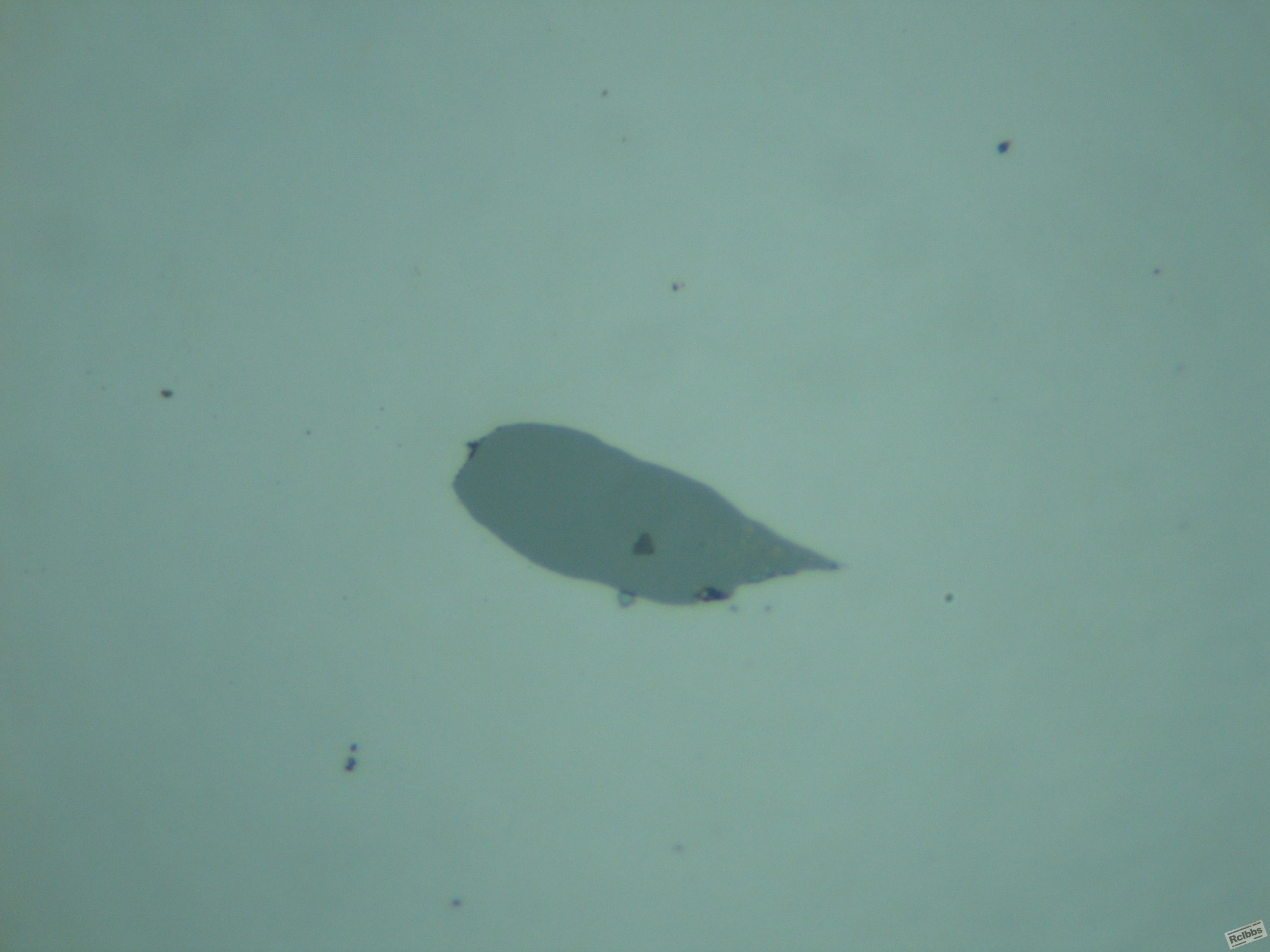

发表于 2010-3-14 20:19:43 | 显示全部楼层
两种不同状态下的硫化物
硫化物热轨后呈带状
硫化物热轨后呈带状
铸钢的硫化物
铸钢的硫化物

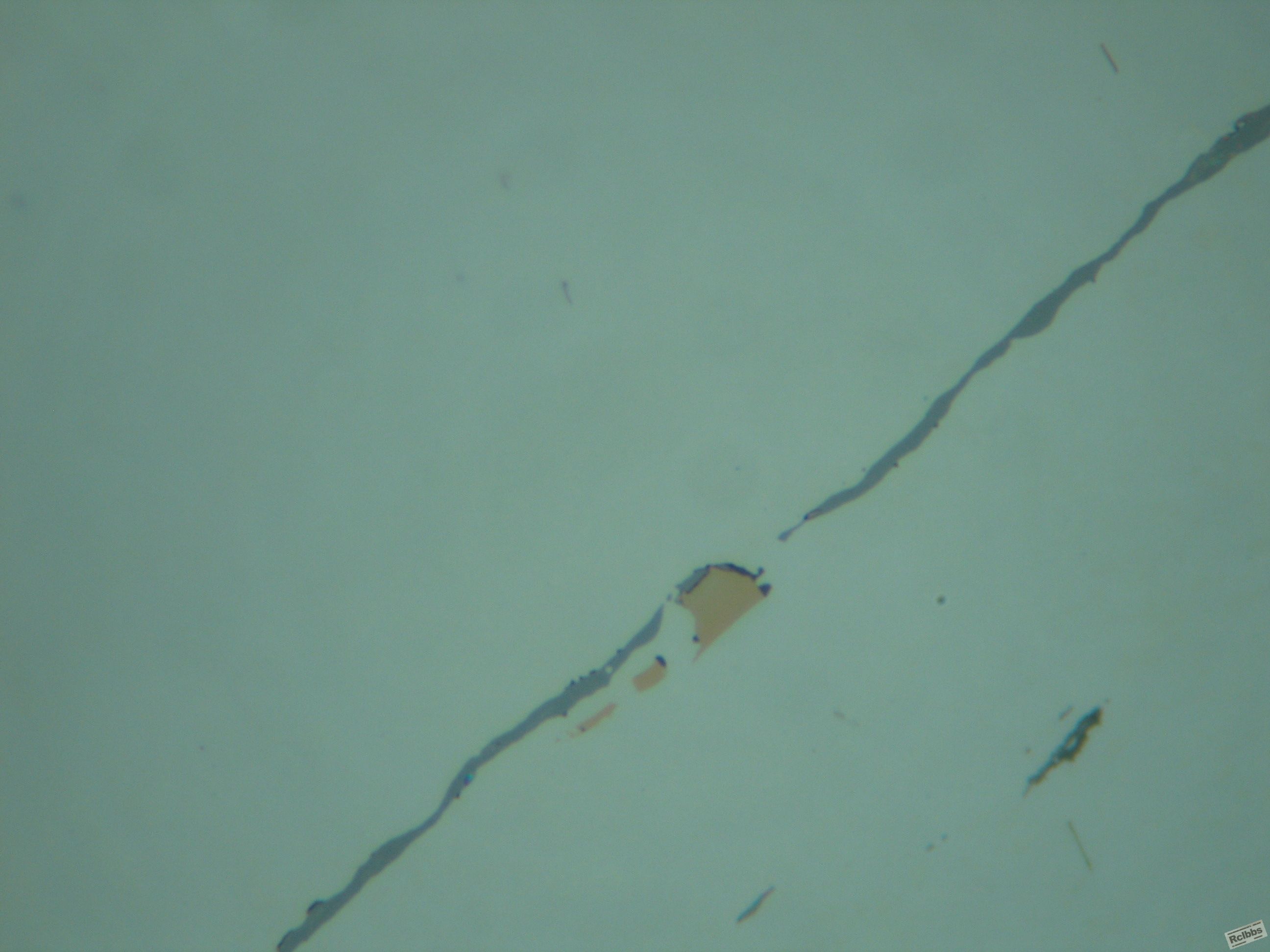

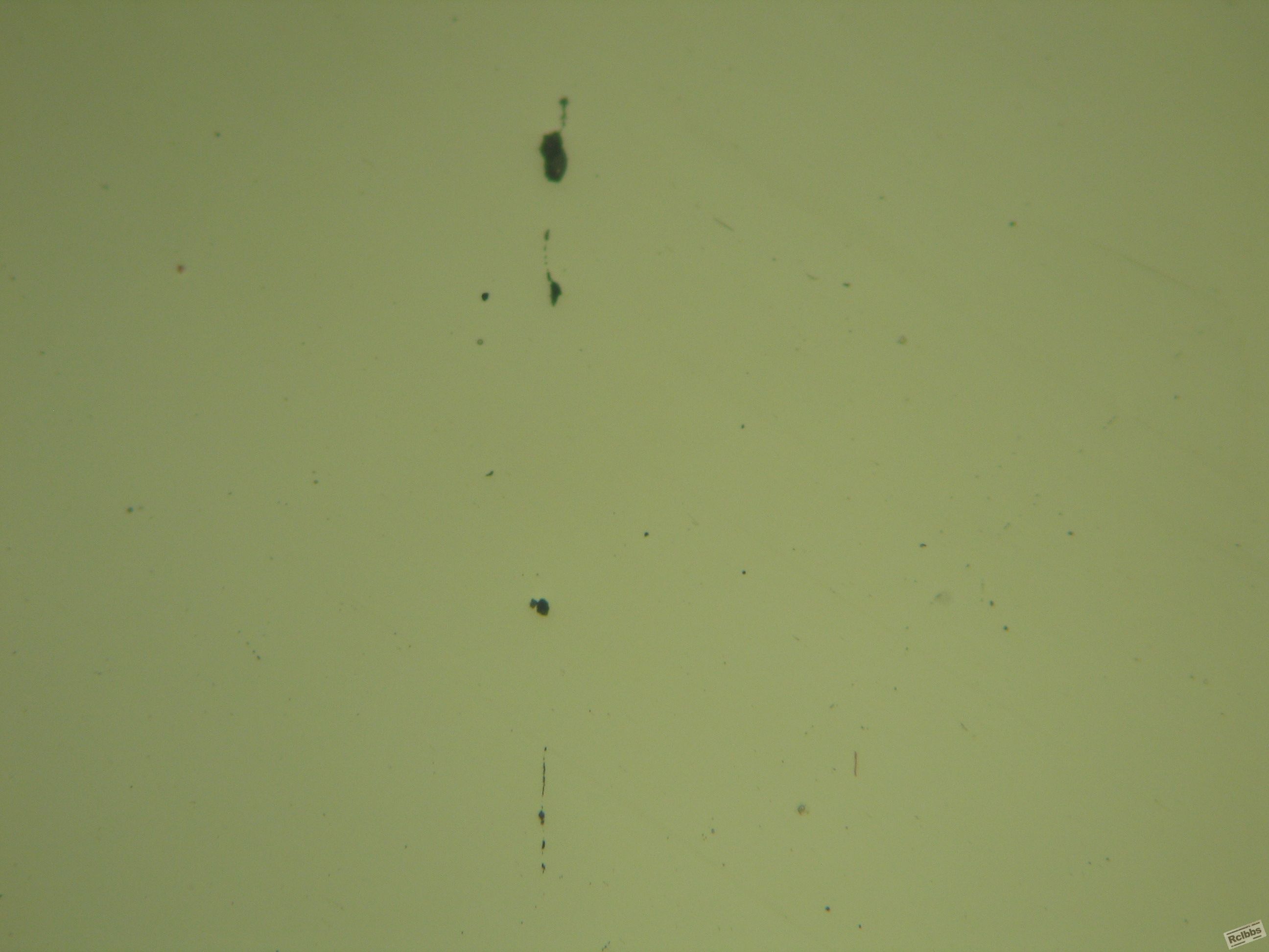

签到天数: 249 天
发表于 2010-3-14 20:34:48 | 显示全部楼层
氧化物
所有图片放大倍数为100X
氧化物
氧化物
氧化物
氧化物

9楼,中间黄快,可是氮化钛?

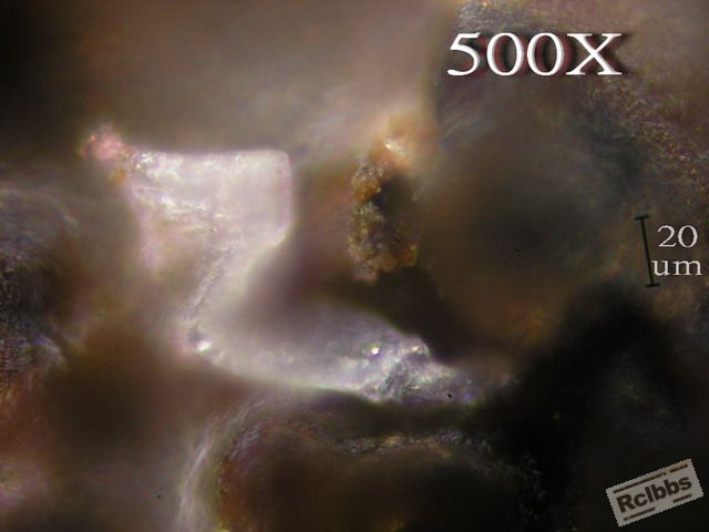

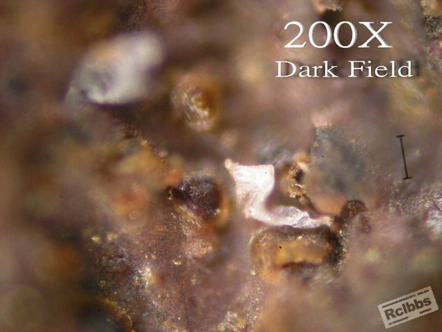

我也提供兩張. 破斷面上直接照的. Shot from fractured surface.
签到天数: 30 天
发表于 2010-3-17 19:36:34 | 显示全部楼层
leomet 老师是怎么办到的呀?
用的是什么设备呀?
发表于 2010-3-17 19:48:42 | 显示全部楼层
我也想问17楼同样的问题!
leomet 老师是怎么办到的呀?用的什么设备照的,电子显微镜?
