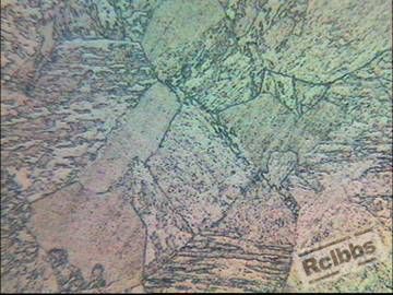

放大倍数200,经720的回火处理,晶粒为什么这么粗大?是蒸汽管道,是否有老化现象?谢谢

哦。晶粒这么粗大?看起来有老化现象,不妨看热处理前后状况,温度是否高了,保温时间足吗。新旧对比,是否有这么现象。

是否是蒸汽的热量造成的?你的取样位置的工作温度大概多少?

540左右
但标准上的晶粒也比较大

金相组织正常,铁素体+回火贝氏体,若是200倍的照片,晶粒可能有些偏大。是否保温时间稍微过长。
仅为个人意见!

发表于 2012-2-21 23:00:53 | 显示全部楼层
楼主可以参考DLT 999-2006 电站用2.25Cr-1Mo钢球化评级标准
本人觉得组织正常,未见老化现象
发表于 2012-2-27 16:23:54 | 显示全部楼层
正常组织,鉴定完毕。
