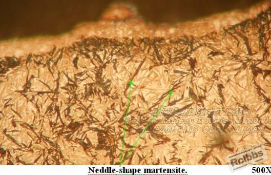

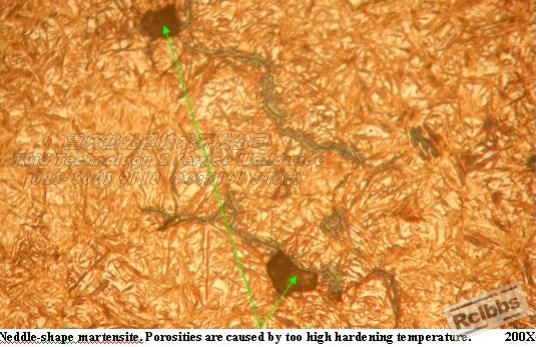

在来 一个典型的H13热处理缺陷(淬火过热)并且材料中有缺陷(清晰金相照片)

发表于 2009-1-15 15:45:31 | 显示全部楼层
请问老师,图1中,绿色箭头所指的2个小块状的是什么东西?

 楼主| 发表于 2009-2-10 21:01:01 | 显示全部楼层
Neddle-shape martensite. Porosities are caused by too high hardening temperature.
发表于 2009-2-10 21:03:35 | 显示全部楼层
回复 3# 钢铁医生 的帖子
温度高,具体温度是好多的呢?明确一下撒
签到天数: 35 天
 楼主| 发表于 2009-2-10 21:13:08 | 显示全部楼层
从金相分析可以分析出  具体的准确温度啊   厉害人物
发表于 2009-2-11 10:08:15 | 显示全部楼层
针状M 由于淬火温度过高!!
Porosities 怎么翻译 阿?
签到天数: 46 天
发表于 2009-2-11 13:15:14 | 显示全部楼层
为什么温度高了会引起“porosities”(孔)呢?
签到天数: 35 天
 楼主| 发表于 2009-2-11 13:39:50 | 显示全部楼层
是由于“porosities”加剧开裂

发表于 2009-2-11 15:10:59 | 显示全部楼层
个人认为图片中的英文应该译为:“针状马氏体。(注意是“。”)小孔是由于淬火温度过高引起的。”H13淬火出现针状马氏体,可以理解为淬火温度过高。但是,同楼上的疑问:为什么淬火温度过高会导致小孔而不是裂纹呢?楼主能否解释一下。淬火裂纹应该是细长条状吧,此孔圆整,光滑。
发表于 2009-2-11 19:57:47 | 显示全部楼层
是不是因为材料偏析在加上温度过高产生的孔洞?
签到天数: 35 天
 楼主| 发表于 2009-2-22 12:57:23 | 显示全部楼层
原帖由 心情 于 2009-2-11 19:57 发表
应该不是这样吧, E文我不好  那意思是什么呢?

签到天数: 1505 天
发表于 2009-4-14 08:12:50 | 显示全部楼层
那些孔可能是材质疏松或夹杂脱落造成,应该和淬火温度高没有必然联系。
签到天数: 77 天
发表于 2009-4-14 08:37:53 | 显示全部楼层
淬火过热应该是组织粗大,而不是出现空洞,可能是原材料存在缺陷,而且从照片上看,针状M组织在500倍放大下并不是很粗大,所以觉得淬火温度应该是正常温度。

签到天数: 474 天
发表于 2010-3-14 07:26:51 | 显示全部楼层
Those two pores are " interdendritic shrinkage porosities". There are smaller ones on upper right portion of the photo.
Any one agree with me?
发表于 2010-3-14 16:15:06 | 显示全部楼层
的确是过热组织,像高合金钢都是不允许看到马氏体针的。
发表于 2010-3-14 16:59:54 | 显示全部楼层
从英文翻译看,Neddle-shape martensite确实是针状马氏体,但是后面一句是不是有些不连贯啊,
孔洞(或叫裂纹?)是由于淬火温度过高?
但16楼所说的中心缩孔一说个人也认为可以讨论,中心缩孔如果是两个孔洞,可能性较小。
签到天数: 7 天
发表于 2010-3-14 17:19:06 | 显示全部楼层
回复  wty728
你们公司H13淬火组织就这样吗?,还不粗大
钢铁医生 发表于 2010-3-13 23:05
我们公司有些H13就比较粗大    真空  1035   580三次回火每次4小时
模具坏掉以后 分析发现组织就有点接近楼主的图片了   请教一下 我们的工艺有没有问题呢???
发表于 2010-3-23 23:51:49 | 显示全部楼层
图中绿色箭头所指可能是治样时水没擦拭干净所形成的水印
