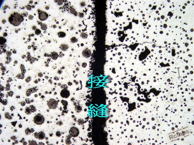

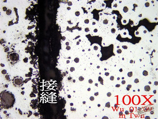

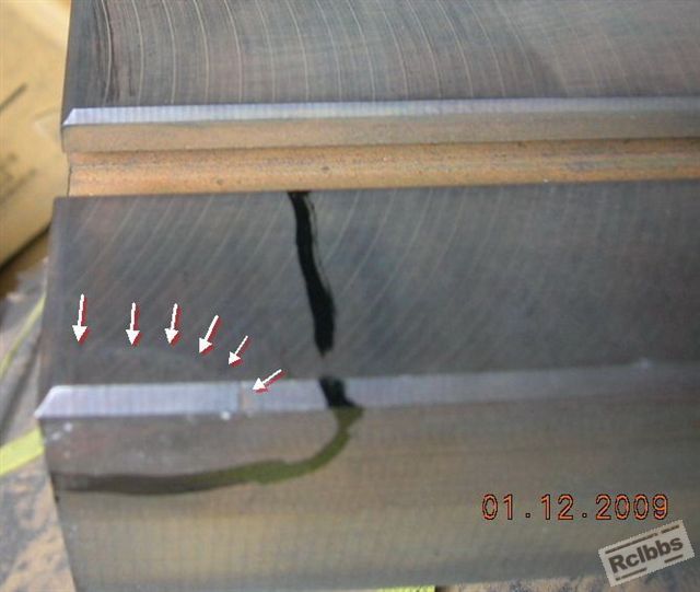

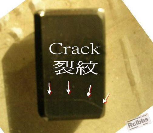

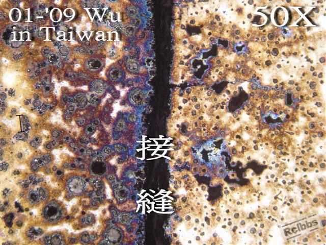

QT滑座末端, 淬後發現裂痕. 檢驗結果: 不是淬裂
而是前鋒鉄水(front metal, 流頭)與後面的鉄水相遇但未能熔合而形成接縫,
英文稱cold shut---我們俗稱"接水", 接縫右側為前鋒鉄水, 過冷度大, 石墨極細.

发表于 2009-1-15 10:11:23 | 显示全部楼层
是球铁的吗?样品制作把石墨都抛掉了!

发表于 2009-1-15 12:39:57 | 显示全部楼层
"接缝"是焊接缝吗?周围有过烧形成的空洞及微裂纹.

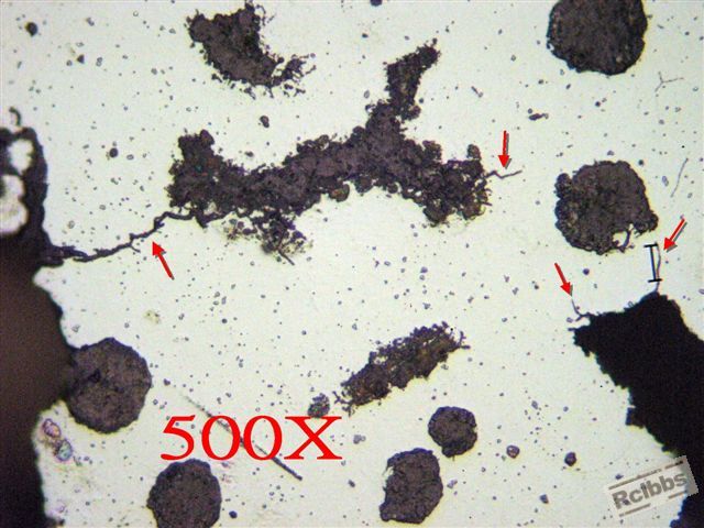

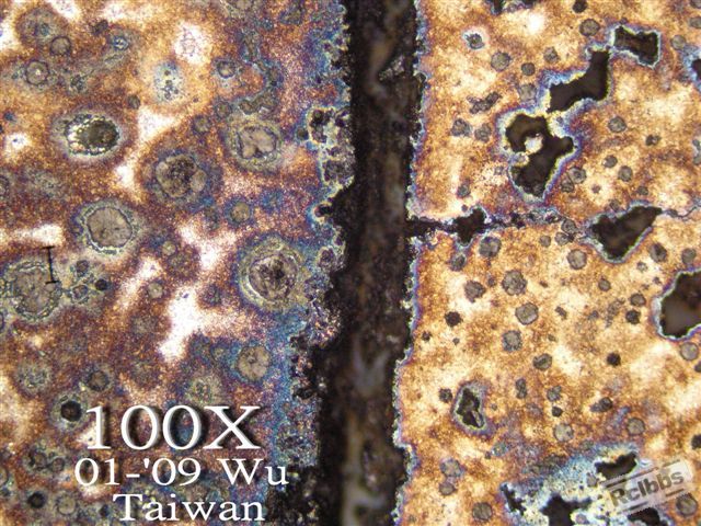

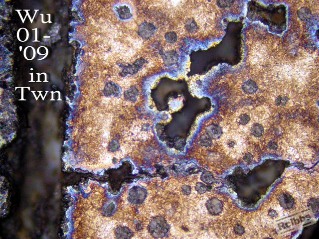

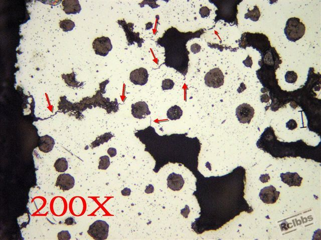

回复 3# zHANG_999567 的帖子
588 中那條水平裂痕是淬火應力造成. 不過它是連貫了枝晶微縮孔而形成一長裂縫.
590, 592 箭頭所指為(淬火所生)微裂, 多發源於應力集中處. stress-riser

发表于 2009-1-31 00:16:33 | 显示全部楼层
就是我们常说的“冷隔”,由于二股铁水的流头未能融合产生。
