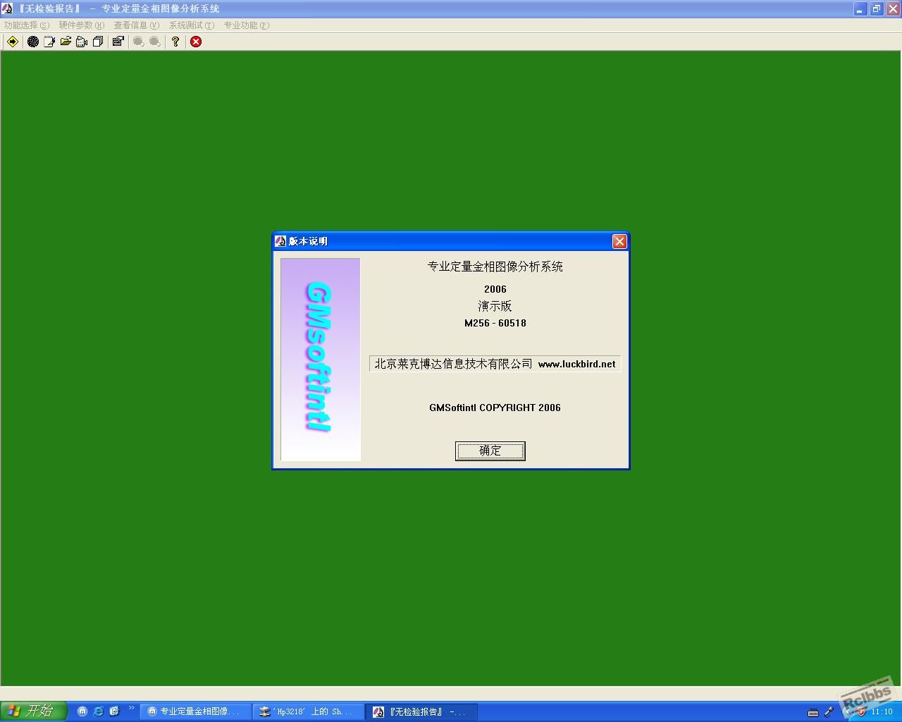

在网上down了一套 专业定量金相图像分析系统 ( 演示版 ), 感觉挺方便的,不知道要多少钱
大家一般用什么的金相分析软件, 或是手工评定

 楼主| 发表于 2009-1-15 11:13:42 | 显示全部楼层
见图片.......
发表于 2009-1-20 08:48:51 | 显示全部楼层
我们用的是SRMAS金相分析软件,好像和你的图差不多,你要是感兴趣的话,给你传一个演示版的压缩包。

到目前为止,我看过的软件都不能替代金相分析员的分析。半定量还可以。那种老板领导需要的不需要培训就能上岗的软件到现在还没有诞生呢。
发表于 2009-1-20 15:21:04 | 显示全部楼层
补充一下,一般全套的金相分析软件是4万左右

专业金相分析软件
专业金相分析软件,如果单买软件也就是三万左右,如果加上电脑,CCD,接口,应该可以控制在四万以内。fupengqd@163.com13808 999 000

金相分析软件随谈
不要对软件抱太高的期望值,软件完成不了很多人(特别是老板们)想象的那种一套软件什么都能完成的神话,金相分析软件只能一定程度上提高工作效率,方便程度,规范化管理。另外还有一个功能,就是给客户看(很多人这么说)。
但是相对的来讲也就需要操作人员对金相的相关知识理解更深刻,对金相试样的制备要求也就更高了。举一个很简单的例子,试样磨抛的不是十分理想,但是用金相显微镜直接观察没有什么太大问题,一些划痕可以直接分辨出来,不会影响分析结果,但是同样一个试样,如果是用软件分析的话,CCD拍到的图片上有划痕,软件会误判为组织。很多人就会说软件很烂,分析错误。
