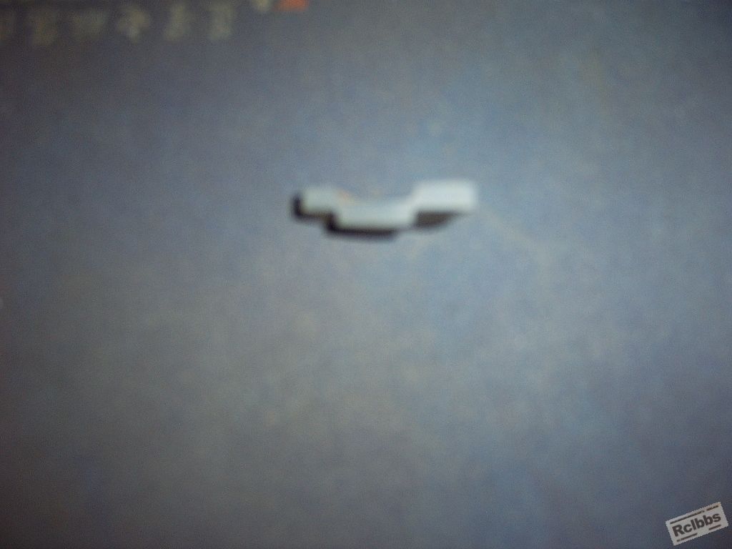

如附件中的零件,一个大面和一个小面,检测0.15mm处硬度.
测0.15mm硬度:两边实测硬度不一致,大边硬度可大于550HV,小边硬度500HV左右,两边相差80HV左右。
测小面硬度是否属于真实值?到底是怎么回事?请各位老师指点.

“一个大面和一个小面,检测0.15mm处硬度”我没看出.检测哪。
图中零件感觉较小,实际多大不清楚。
如果特别小的件,打硬度时注意垫实、垫稳。

不知道说什么,用画图打开图片,标一下,不就非常清楚了?
发表于 2009-1-16 11:16:47 | 显示全部楼层
看不清哪个是您说的大、小面

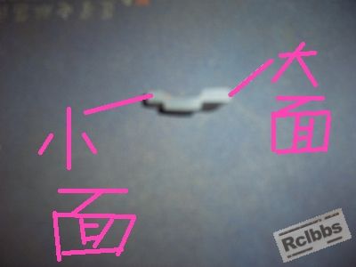

自己画个图上来多清楚,这么小的一个工件,怎样固定检测的,测的实活?为何不测试样,如果它是试样或废品,可镶嵌起来测下硬度。很可能是打硬度时未压好,影响测量精度。

估计测试小面时底面不平稳,测试值应该不准。看不出你给的图片热处理时会硬度不均匀,故推测如上
 楼主| 发表于 2009-1-16 15:24:51 | 显示全部楼层
已经指出了大面和小面了.原来没有指出来,是我的疏忽.
