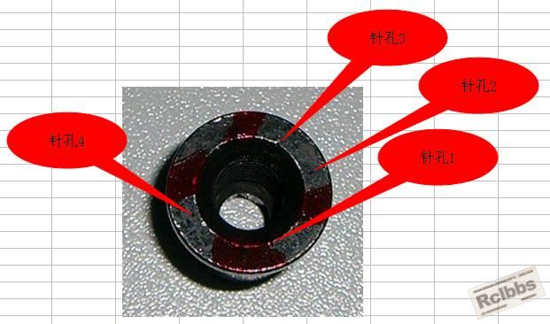

各位大侠:新手遇到难题了,我司加工一款螺丝类产品,在经镀黑锌后,客户发现有针孔现象,且针孔大小有0.1mm,在热处理前未注意产品本身是否有针孔,45#钢,淬火温度:850℃,保温时间:30分钟。请问,我司热处理会导致这样的现象吗,材料本身是否有缺陷,还是镀黑锌导致?我司只负责热处理加工。谢谢!       急!!!

照片不清晰,针孔处请来个近摄。
发表于 2009-1-15 21:00:50 | 显示全部楼层
有可能是腐蚀的问题,不过图片根本看不清楚

发表于 2009-1-16 22:30:24 | 显示全部楼层
是什么样针孔。可惜图片不清楚,要是再进行近拍就可以看到
