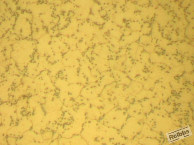

发表于 2009-2-16 00:12:09 | 显示全部楼层
给你看到低碳钢的球化组织
材料是1022A的

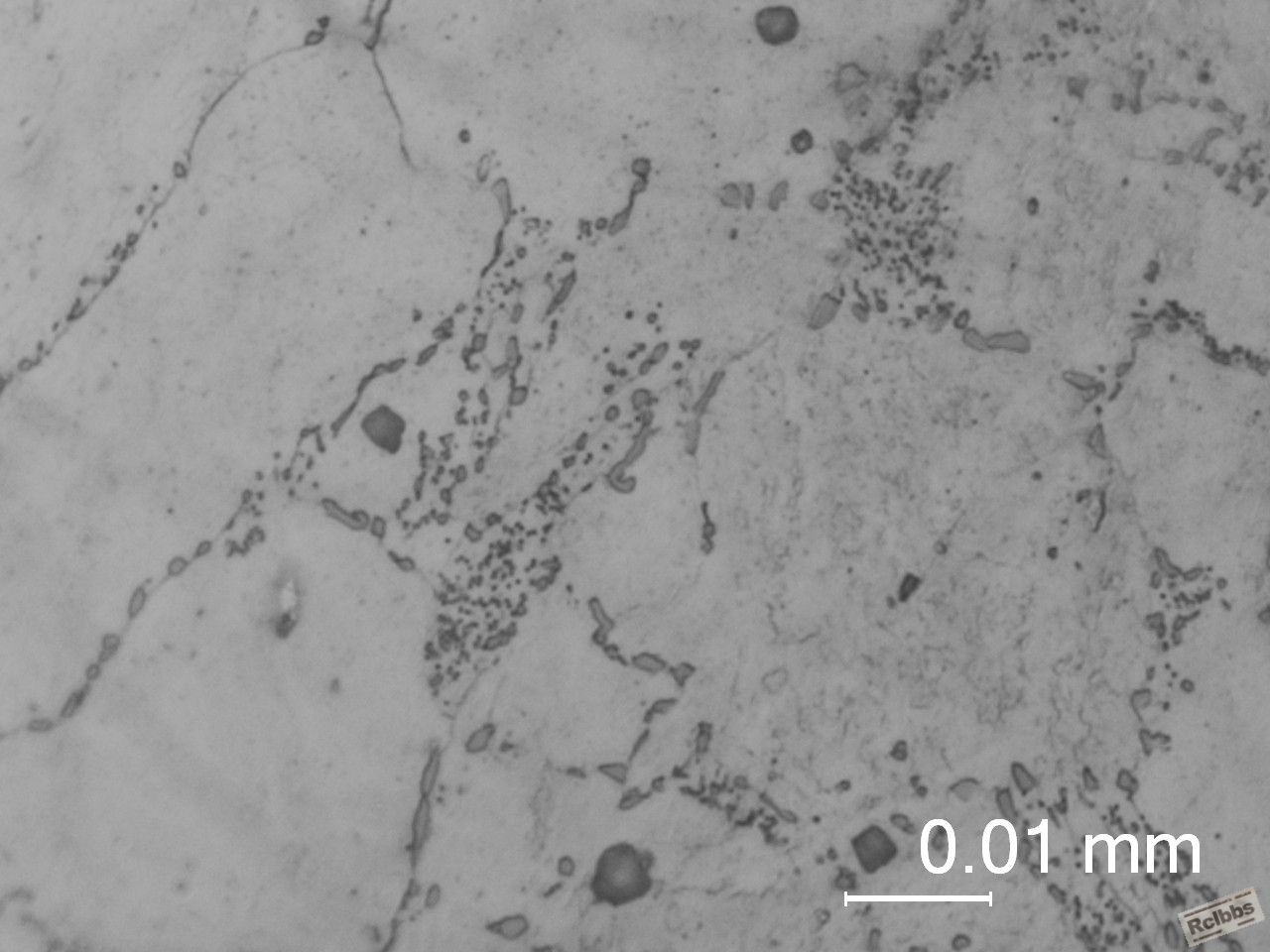

发表于 2009-2-16 10:08:23 | 显示全部楼层
低碳高倍率
我補一張 低碳高倍率

发表于 2009-2-17 12:28:07 | 显示全部楼层
材料都不说清楚怎么回答哦,而且你说的这种组织,可能根本就不需要球化的材料
