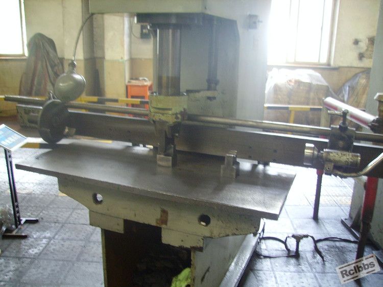

杆状工件淬火后产生变形,淬火后立即使用矫直机进行矫正,然后进行回火

发表于 2009-1-16 19:16:36 | 显示全部楼层
楼主最好能有个简单的描述,工作原理,价位等。刚好公司在考虑购矫直机。

回复 1# 天字一号 的帖子
楼主的这台矫直机是液压驱动的吗?用于矫直的零件硬度最高为多少?
发表于 2009-1-18 19:44:48 | 显示全部楼层
其实楼主的校直机只是一个压力机,我们也有一台,是百吨的。
发表于 2009-1-18 20:05:19 | 显示全部楼层
回复 3# sdust 的帖子
看样子和我们的油压机很相象,可以校直硬度达60~64HRC甚至更高的轴类工件。

发表于 2009-1-20 17:11:14 | 显示全部楼层
就是一台普通的油压机么,只不过工作台上装了个校直夹具而已,没有什么特别的啊。
发表于 2009-1-24 10:26:19 | 显示全部楼层
校直夹具是自带的还是自已做的,可以发份详图吗?

 楼主| 发表于 2009-2-3 14:38:24 | 显示全部楼层
回复 2# wpq 的帖子
这台矫直机是矫直轴类零件的,因为比较长的轴在淬火完之后会产生变形,弯了,通过矫直后可以达到相应的规格!
价格不详,时间比较长了,用途也很单一!
