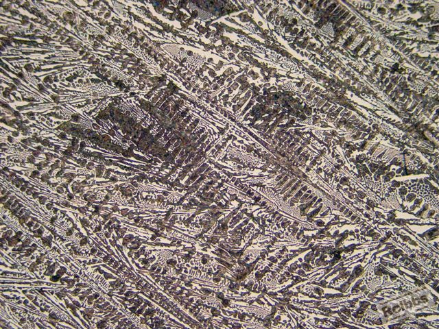

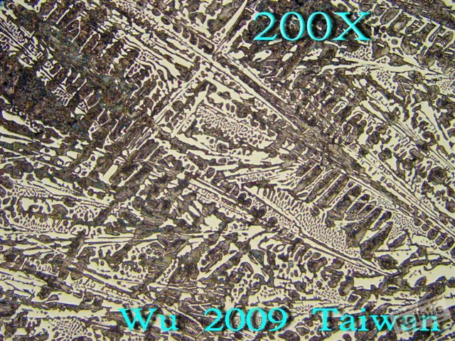

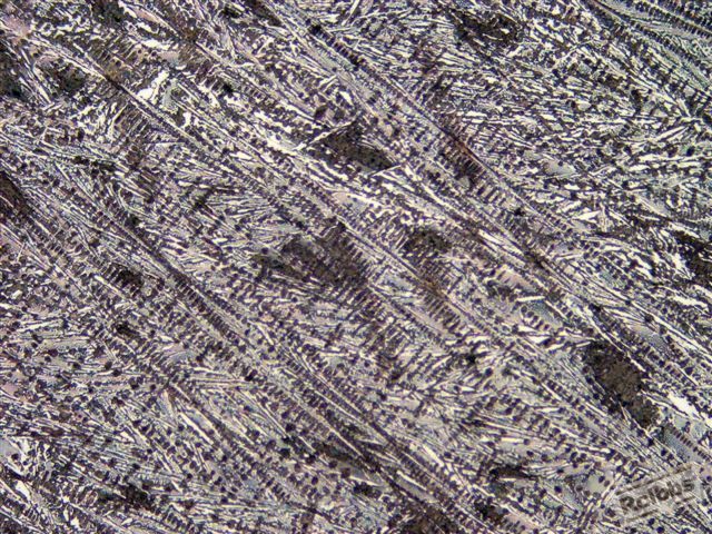

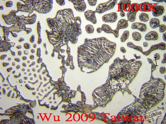

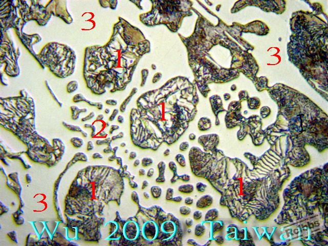

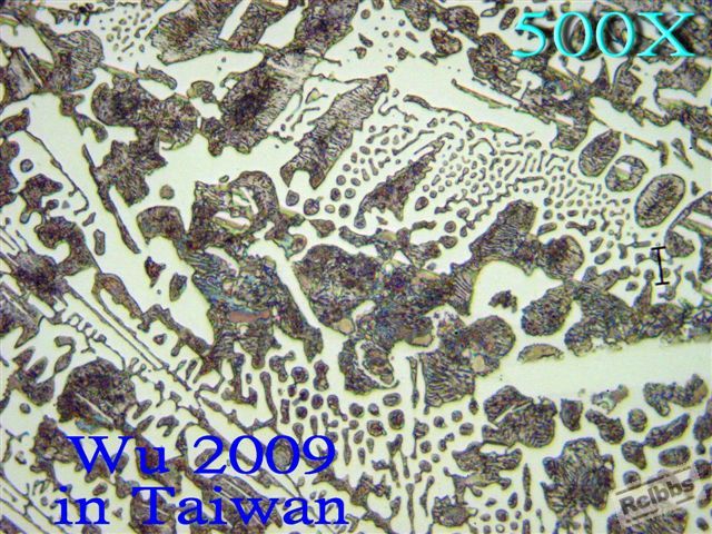

[原创] 白鑄鉄--亞共晶
签到天数: 474 天
发表于 2009-1-16 19:36:22 | 显示全部楼层 |阅读模式
分享今天照的漂亮相片

真是漂亮,做金相实验的时候,在检验的过程中,我也通常找一些视场下找些较为有趣的图片保存收藏。

亚共晶、磷共晶,过共晶......怎麽判别?
发表于 2009-1-18 01:15:17 | 显示全部楼层
好漂亮的金相图,是了,怎么判别呢,因为第一次看到,请指教了
发表于 2009-1-20 20:57:57 | 显示全部楼层
是莱氏体+珠光体吧

以前照片上都有說明過.
1: 初晶部份 dendrite arms ---> pearlite
2: 共晶部份  rod-like eutectic    Fe3C + pearlite( fine rods)
3: 共晶部份  divorced eutectic
