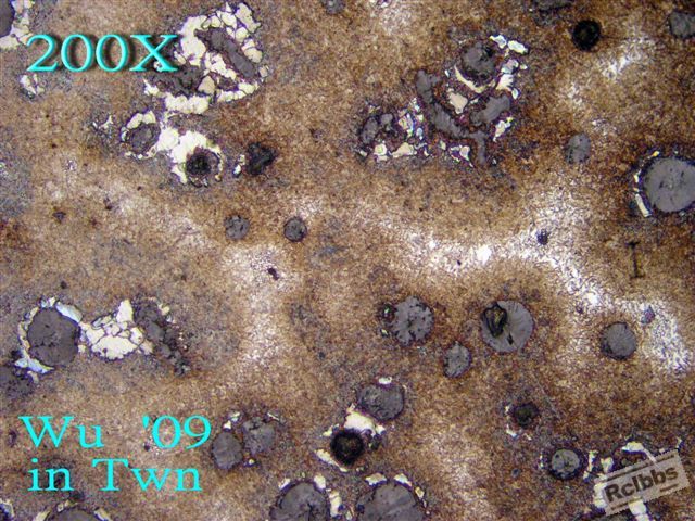

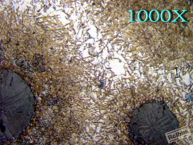

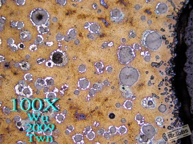

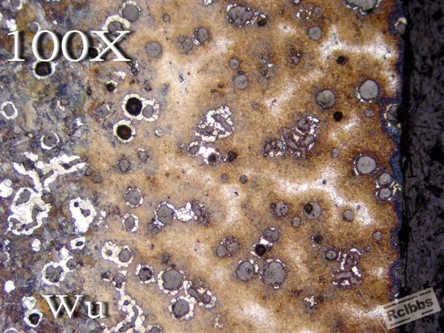

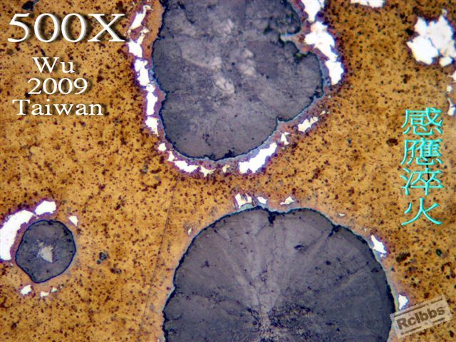

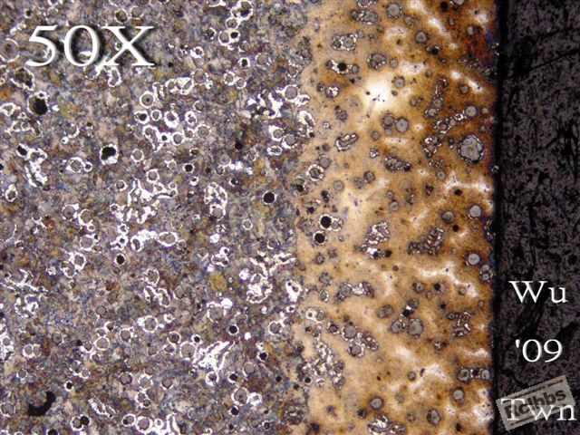

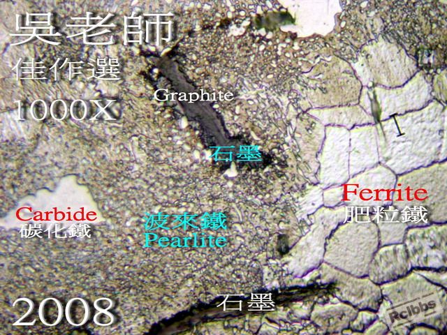

球墨鑄鉄, 表面感應淬火, 苦味酸 浸蝕.
滑座有裂紋那塊試片照的.

发表于 2009-1-16 22:10:10 | 显示全部楼层
第一次看到过,请问这是什么组织?
发表于 2009-1-16 22:52:20 | 显示全部楼层
貌似是石墨哦
淬火怎么会有这样的组织,第一次看见,期待高手
个人感觉是原材料有问题
签到天数: 9 天
发表于 2009-1-16 23:05:25 | 显示全部楼层
淬硬层怎么还有好多未溶铁素体哦!我们厂球铁感应淬火后就没这种现象。

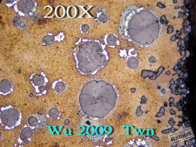

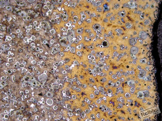

回复 5# 钢铁医生 的帖子
這些是 Nital 浸蝕的.

发表于 2009-1-30 16:22:42 | 显示全部楼层
请问Leomet大师:您的两批照片(用不同的腐蚀剂)是同部位拍摄的吗?
用硝酸酒精溶液腐蚀的组织比较常见,白色的网状有大量的残奥(高碳成分区),对吗?可是用苦味酸腐蚀的居然不能显示出该白网区?重未尝试用苦味酸去腐蚀,对这个现象不了解,真是惭愧!

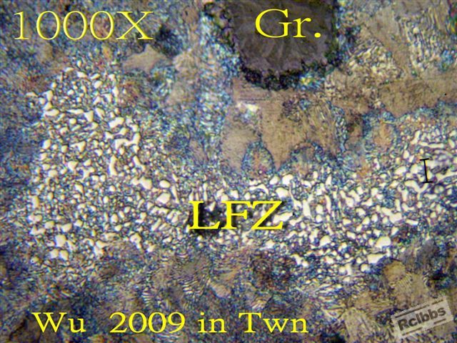

 楼主| 发表于 2009-1-30 19:43:47 | 显示全部楼层
回复 8# xcy721626 的帖子
不可稱大師, 會折壽的. 稱吳老師或前輩可. (born 1951, 1984年就入行, 以前任大專講師).

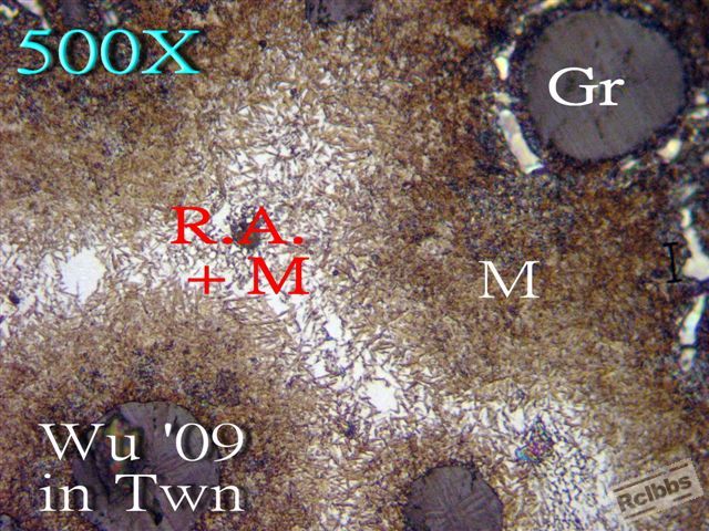

不是同部位. 但效果應該就是這樣. 苦味酸不蝕Ferrite晶界, 對Ferrite orientation 不敏感 "葯性很溫和" is all I know.
709, 711 中的 RA+M 對應 716 (未感應區)中的 LFZ. Last Freeze Zone (C / Alloy-rich area). 此鑄件pearlite%不足, 送正火後再感應淬火. LFZ的顆粒狀碳化物可能是正火階段生成的.

发表于 2009-1-31 13:53:02 | 显示全部楼层
感谢吴老师解惑。晚辈还想知道:对这个样品使用苦味酸腐蚀的意图是什么?经苦味酸腐蚀后的那些基体中的小点(黑色)是什么组织的表象?
还有一点是对LFZ的颗粒状碳化物可能是正火时生成的有点不理解,意思是说在正火温度下在该富碳/合金区域象过共析钢一样有碳化物的球化长大?而不是由该区域的富碳/合金向贫区扩散?

 楼主| 发表于 2009-1-31 15:04:09 | 显示全部楼层
回复 10# xcy721626 的帖子
小點: 我金相檢驗與熱處理顧問只是副業, 此件是給鑄造廠客戶的無償服務, 可給(是否淬裂的)答案交差就好. 所以未花時間去了解那麼小的細節. 請見諒.

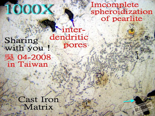

LFZ : 高Cr碳化物; 滑座厚 5~6 cm,  鹽浴加熱, 持熱時間也不長.  猜想正火溫度(900C?)尚未能使其固溶, 故此區碳化物只被球粒化.   去年有一鑄件  被嫌 pearlite%太高, 拿去退火想消除pearlite, 熱處理者未考慮鑄件合金含量問題, 以一般溫度加熱, 結果如下圖---成球粒化退火.

发表于 2009-1-31 17:31:38 | 显示全部楼层
这种推测比较合理,感谢吴老师的分享!
