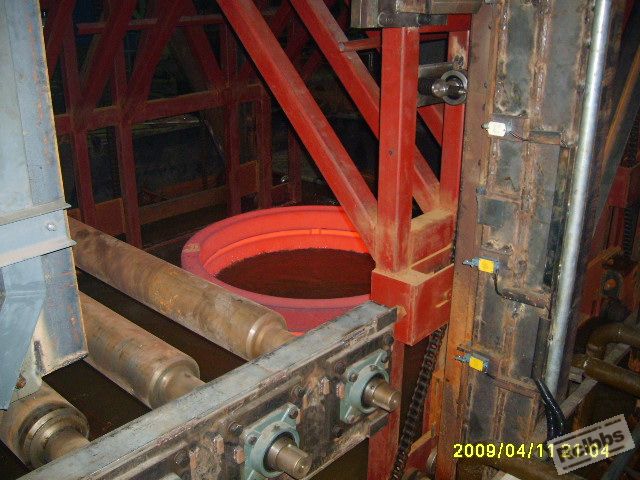

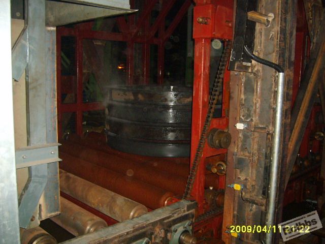

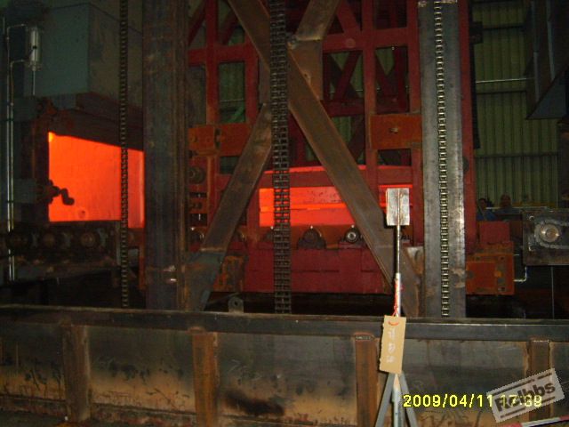

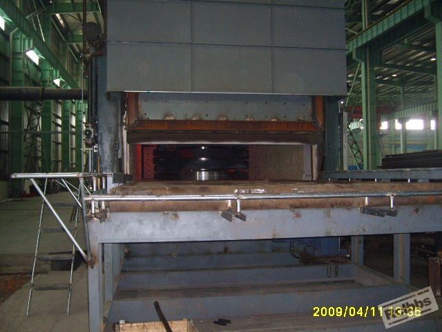

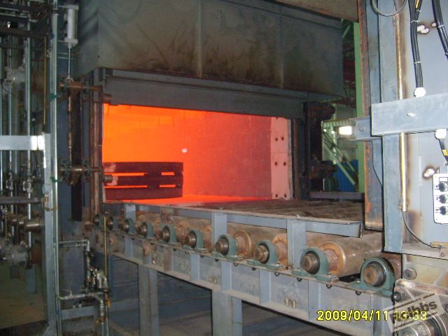

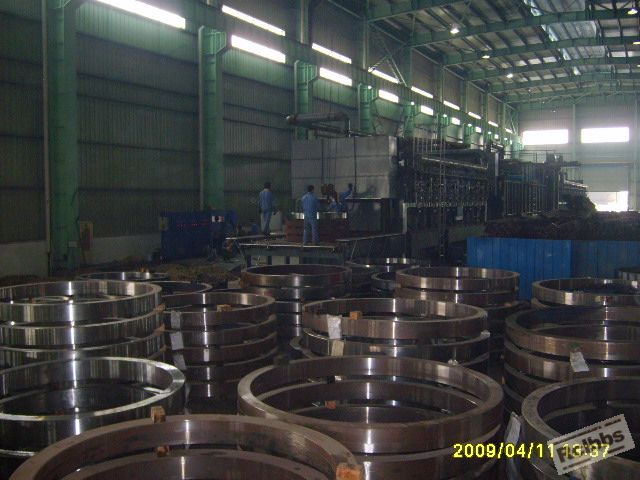

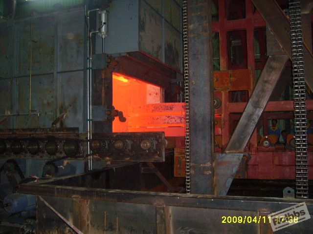

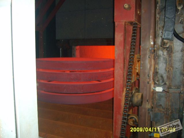

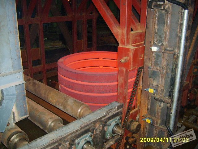

金融危机对普通轴承行业冲击较大,但风电轴承市场红火,不受金融危机的影响。大家知道风电轴承调质处理的设备是什么设备吗?
      具我所知现在热处理行业对于风电轴承调质处理的设备都是井式炉,现北京建通公司给风电轴承一厂家制造一条全燃气(预热,加热,淬火,回火)全自动大辊棒调质处理炉,除此之外大侠们还知道有什么给风电轴承调质处理的设备吗?
       前一段时间出了此话题希望是抛砖引玉!是想知道在此论坛上大伙对于风电调质热处理设备的了解!我也想了解调质的设备具体是什么炉子。
       现在给大家发一新的调质设备,大家探讨探讨!
       全燃气加热棍棒调质炉
       希望斑竹加与精华!后期把各部设备上传!
[ 本帖最后由 laoyang 于 2009-4-15 20:53 编辑 ]
前上料,用户没有要求使用升降上料系统,而是直接在工作高度摆料。
全燃气加热预热炉进料。
全燃气加热预热炉进料。
全燃气辐射管加热炉进料
全燃气辐射管加热炉进料
加热炉出料
加热炉出料
加热炉出料
加热炉出料
加热炉出料到升降式淬火槽
加热炉出料到升降式淬火槽
升降式淬火槽下降淬火
升降式淬火槽下降淬火
升降式淬火槽下降淬火
升降式淬火槽下降淬火
淬火完毕
淬火完毕

建通已经给天马做了此设备,不久将投产。你可以同我联系,我给你推荐了。
[ 本帖最后由 慕山慕水 于 2009-2-23 08:56 编辑 ]

楼主提供的照片不错呀。可以看出该设备的自动化程度很高,轴承行业可以参考
