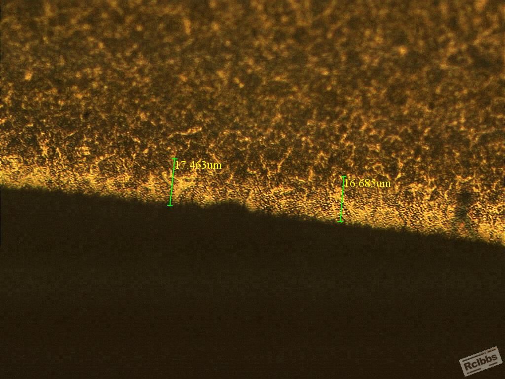

这图是Gcr15低碳轴承钢。。
问下师傅们,这到底是否属于脱碳呢?

发表于 2009-1-17 11:04:49 | 显示全部楼层
碳化物没有减少,不是脱碳层。

发表于 2009-1-17 14:55:50 | 显示全部楼层
边缘部位还分布有较多的碳化物,不太象是脱碳。
建议
1、重新制样,排除制样原因。
2、在浅色区测硬度, 这是最好的检验是否脱碳的方法。

回复 1# 6041439 的帖子
看图片不像脱碳层,不妨打个硬度,高低是怎么样的
发表于 2009-1-18 08:15:33 | 显示全部楼层
半脱碳的样子吧
发表于 2009-1-18 13:21:42 | 显示全部楼层
是脱碳层,不放心就打显微硬度,跟中心部位比较下就是
发表于 2009-1-18 22:52:32 | 显示全部楼层
有点像半脱碳样子,但是先做好试样看看。最好办法是打硬度
发表于 2009-1-19 11:01:35 | 显示全部楼层
用于光镜观察表面热处理或表层组织的试样, 若直接磨制抛光, 则其边缘及棱角极易成圆角(或称倒角) , 而影响在光镜下对表层显微组织的观察和拍照。
建议制备的试样能作边缘保护, 镶片与试样间间隙很小, 试样边沿组织清晰。避免大伙无谓猜测。
发表于 2009-1-19 13:44:14 | 显示全部楼层
用锉刀锉一下,就知道硬度了,软的话就是脱碳层。
发表于 2009-1-19 14:56:44 | 显示全部楼层
是脱碳层,但是你好象没有测量完,应该还能往深处测量一下深度

发表于 2009-1-19 21:01:21 | 显示全部楼层
9#说得很队,边缘倒角, 而影响在光镜下对表层显微组织的观察和拍照。
建议重新制样,做好边缘保护。

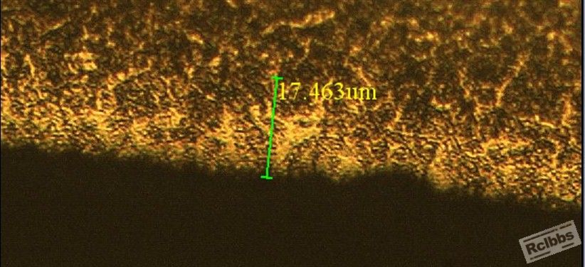

发表于 2009-1-19 22:31:31 | 显示全部楼层
放大后看,碳化物没有减少。
发表于 2009-1-20 08:05:49 | 显示全部楼层
从照片来看,表面没有发生脱贫碳,之所以出现白亮层,是属于浸蚀的边界效应或侧面即非磨制面不干净造成的。
边界效应:出现在将试样放置到浸蚀剂中时间比较短,然后拿出来观看浸蚀程度时,由于浸蚀剂表面张力作用,边沿浸蚀剂自然减少而对试样浸蚀程度减弱。
侧面不干净产生的:当试样侧面即非磨制面不干净,比如有淬火油时,由于在试样边沿,浸蚀剂受到排斥而浸蚀程度减弱,实际也属于边界效应的一种形式。
所以,在制备金相试样时,要注意试样的表面处理要干净,在浸蚀时,拿出观看的时间要尽量缩短。

发表于 2009-2-3 02:12:20 | 显示全部楼层
不是脱碳层。问题出在楼主的制样上。
你的样品首先磨制有问题,边沿出现倒角。应当镶嵌试样。(如果呢水平够高,不镶嵌也行。)再次,腐蚀似乎过深,组织明显出现凹凸平的感觉。
这个我个人认为基本上属于制样不好造成的。还不能下结论是否有脱碳层,因为这样的样品根本没法下结论。

发表于 2009-2-3 08:21:43 | 显示全部楼层
从图片上看这个不是脱碳层,如果要验证,楼主可以从两个方面去努力:
1.从新制样
2.测显微硬度
就可以下结论,
发表于 2009-2-16 00:08:16 | 显示全部楼层
是半脱了吧!以前我们做的产品中也有和你差不多的,技术员判定是半脱了。
