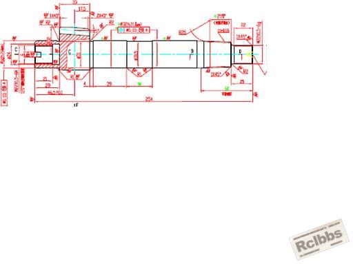

20CrMnTi材料C、Cr含量偏高,渗碳工艺是否应该改变?
我们有一种渗碳的产品,长度大概300,直径60,经检验材料的化学成分:
C:0.236%,偏高
Cr:1.44%(要求1.00~1.35%),偏高
其余主要化学成分合格:Mn:0.874,Ti:0.084%
请问,我们渗碳时候淬火温度是否应该降低一点,现在采用的是840度淬火(合格材料),如果采用840度淬火会不会对材料的金相有影响?

不用降低淬火温度。按原工艺执行就行。
发表于 2009-1-19 15:45:29 | 显示全部楼层
原材料C含量超标,在渗碳时一定要控制好碳势,控制好碳化物,不然在磨削加工的时候很容易出现裂纹!我吃过这方面的亏!

发表于 2009-1-19 17:29:06 | 显示全部楼层
回复 1# xqhu 的帖子
渗碳的工艺时间可以适当缩短,淬火温度可以适当降低。C含量超标,心部硬度会高些。

发表于 2009-1-19 21:48:04 | 显示全部楼层
同意周专家的意见,因碳含量高,淬火后心部硬度容易超上限,淬火温度可以降低,同时淬火冷却时可以降低淬火油的搅拌强度。

发表于 2009-2-4 09:04:09 | 显示全部楼层
我也遇到这样的情况,那时我们的C  0.30   .
最后渗碳的时候碳势控制在1.2以下,渗碳温度比原来降低了10度.  由于客户的硬度要求较高,但为保险起见,淬火温度用的830度,  最后硬度在62~63HRC  回去机加工后没有发现有裂纹.

 楼主| 发表于 2009-2-10 17:01:34 | 显示全部楼层
感谢大家的参与,一直忙着,没有给大家进一步的回应。
我们采用840度淬火,试验了一批,金相很好,如大家所言,金相没有改变,金相完全合格,但心部硬度较正常的材料要高,有30HRC
