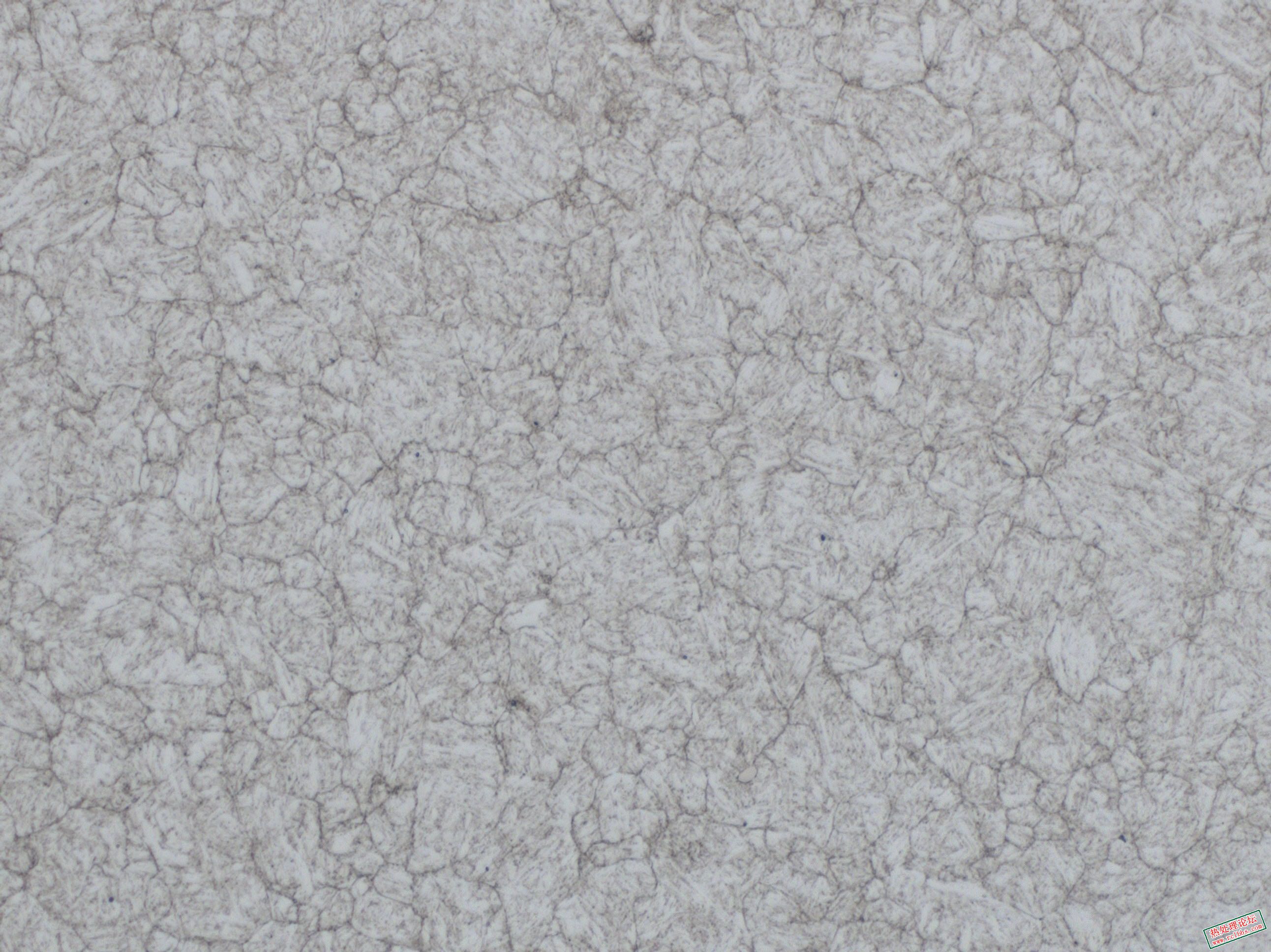

材料:H13
淬火+回火后的金相,具体淬火和回火温度不确定,因为是外部工厂做的。
HRC硬度42
请教大家,金相组织是贝氏体还是马氏体?或者是别的。
另外,照片里出现的明显的晶界,是属于网状碳化物聚集吗?
谢谢!
H13 淬火回火后500X金相照片
H13 淬火回火后500X金相照片

发表于 2022-10-31 09:25:14 | 显示全部楼层
腐蚀的有点浅。应该是回火托氏体。
签到天数: 2258 天
发表于 2022-10-31 11:24:51 | 显示全部楼层
马氏体回火组织,感觉这个回火硬度都能算上回火索氏体
请问一下你是硝酸酒精腐蚀的吗?向供应商了解一下多少度回火的吧。
晶界能看可能和回火温度以及腐蚀有关系,不是网状碳化物。

跟供应商了解了一下,是600度回火,腐蚀是用的4%硝酸酒精溶液

回火温度太高了。。。。。。

要求的硬度是42度,回火温度低了硬度可能会超吧?

发表于 2022-11-1 09:01:48 | 显示全部楼层
材料或者热处理工艺有问题吧,正常H13材料600度回火不可能掉到42度

单从视场内的组织来说,是比较完美的,晶粒细小,没有明显的二次碳化物聚集,整个视场中仅有一颗不算大且边角圆润的一次碳化物,总体性能不会差。值得讨论的是H13钢为什么在硝酸乙醇溶液侵蚀时,有的能明显看到晶界,有的却看不到晶界?

发表于 2022-11-1 09:34:03 | 显示全部楼层
suda 发表于 2022-11-1 09:20
单从视场内的组织来说,是比较完美的,晶粒细小,没有明显的二次碳化物聚集,整个视场中仅有一颗不算大且边 ...
回火不充分会看到晶界

发表于 2022-11-1 10:05:59 | 显示全部楼层
noyarc 发表于 2022-11-1 09:34
回火不充分会看到晶界
1、理论上依据是什么?2、不妨请楼主将本试样充分回火一下,重新磨样观察显微组织,看看晶界还能不能侵蚀出来?

这金相零件工艺是?多少温度淬的,冷却方式是?回火后冷却方式?

热处理不是自己做的,是外协工厂完成的。

发表于 2022-11-2 07:44:14 | 显示全部楼层
回火不充分会看到晶界
淬火态比较容易看到,但是回火后就不容易了,像楼主这个能看的,可能是因为某个回火程度深的情况能看到,其实其实可以做为一个研究方向。
希望楼主针对件多了解一些信息,淬火温度也问问,毕竟像这种回火的晶界能看到的毕竟不多见。

多谢建议, 下次看看别的批次的产品是否也存在晶界可见的情况。

600℃回火42HRC的硬度有些疑问,淬火温度是多少很重要。

我们这里550℃回火硬度也就在48左右

这是正常的H13回火组织;晶界的明显与否与工件大小及运行的工艺有关。

组织正常,没看出什么大问题。随便一家正常的热处理厂做淬火都有一定的保证,这次硬度低了主要原因应该是回火温度高了。也可以试下多回火2-3次,多析出一些碳化物实现二次强化。
