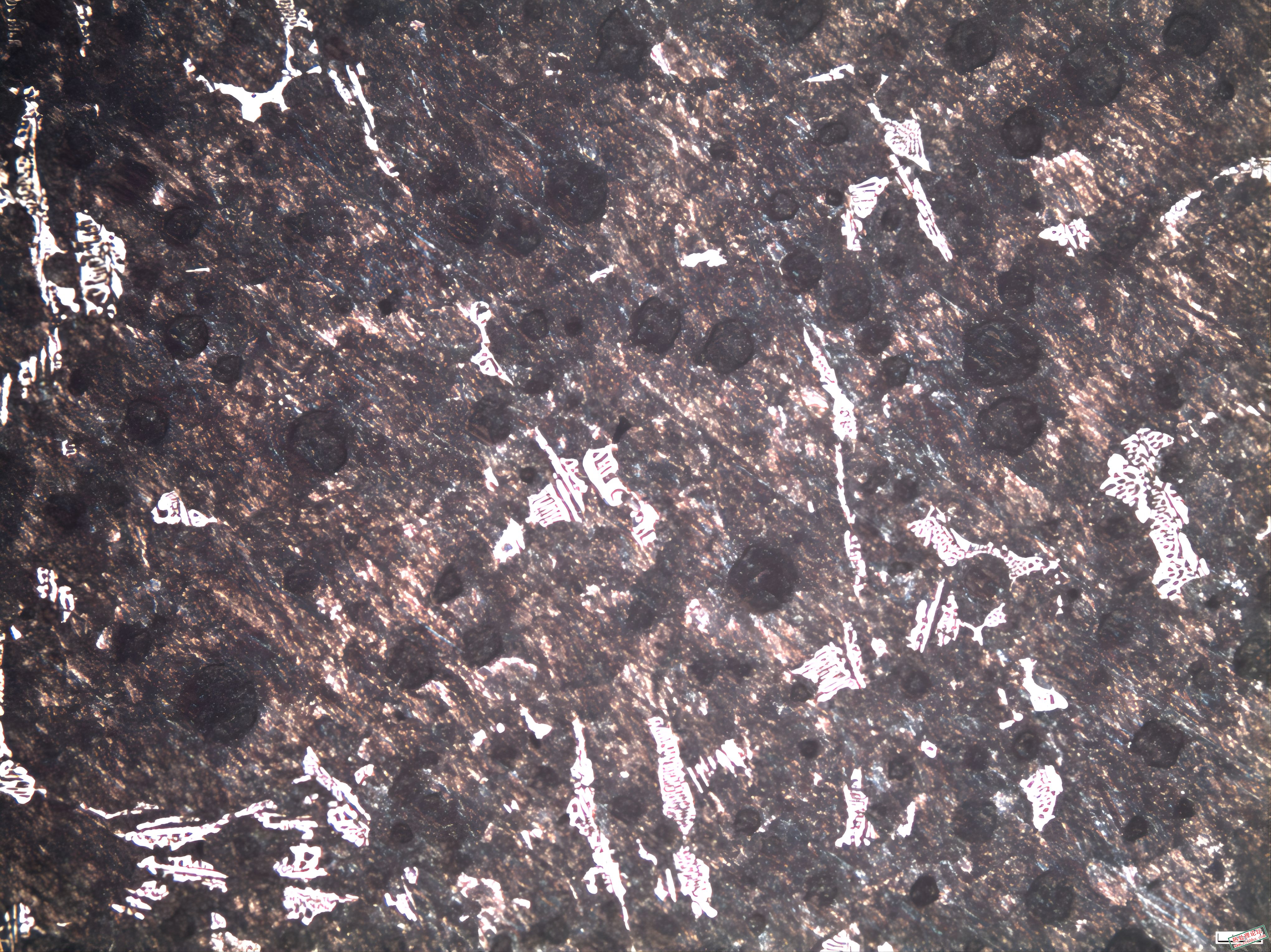

球墨铸铁  100倍显微镜拍照   高温退火后并没有消除
求助
求助

950℃左右高温退火或正火可以消除渗碳体

这个渗碳体很难消除,估计只有回炉了
