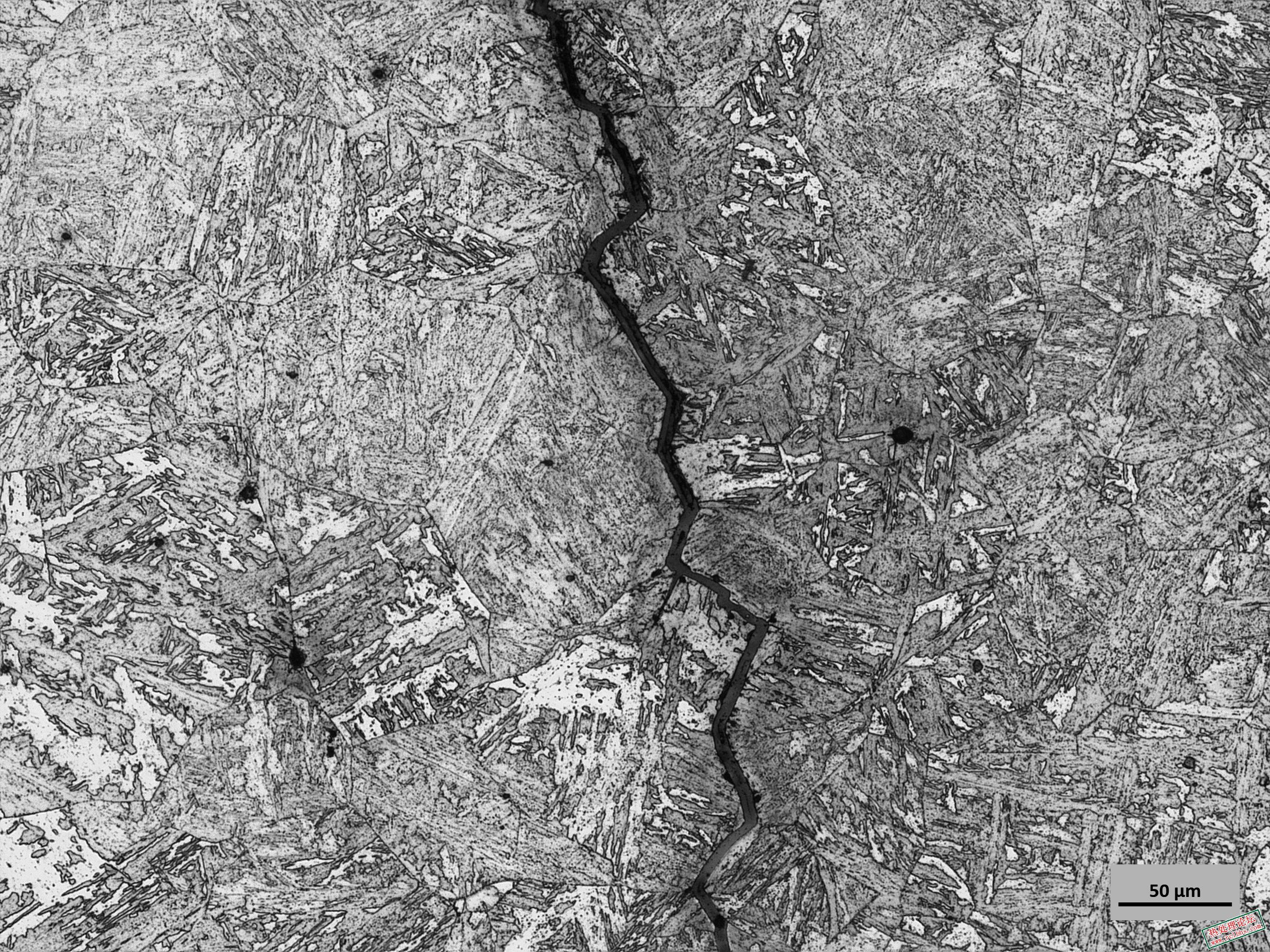

12Cr1MoVG低合金耐热钢的焊缝金相图片,使用过程中裂了。
熔合区金相,也是裂纹产生的地方
熔合区金相,也是裂纹产生的地方

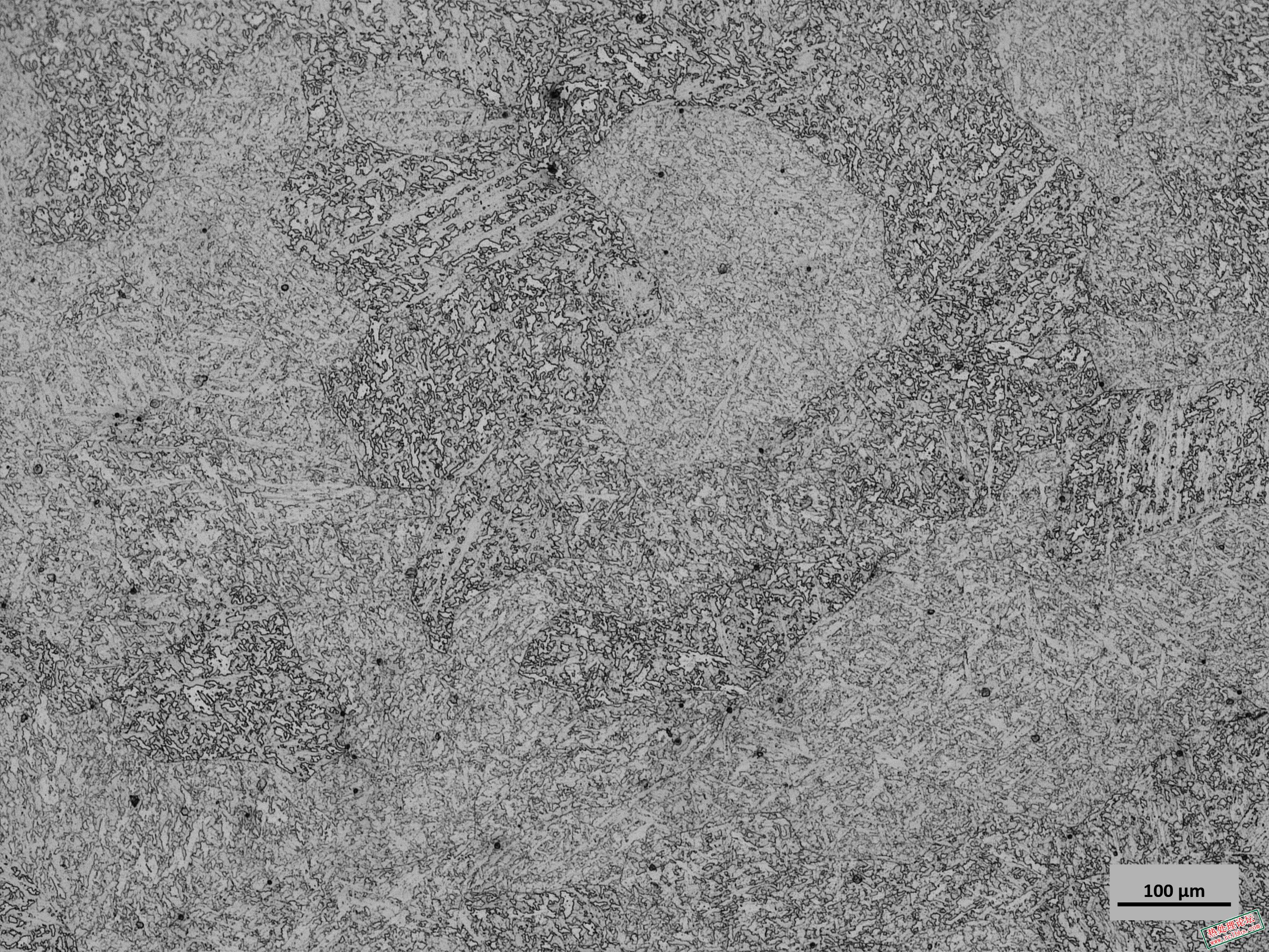

焊缝处金相,这个组织合格吗
焊缝处金相,这个组织合格吗

发表于 2022-11-2 07:41:40 | 显示全部楼层
粗大的回火板条马氏体,这个焊后做退火没有
签到天数: 226 天
发表于 2022-11-3 05:14:08 | 显示全部楼层
焊缝区组织粗大正常;裂纹是沿晶应力裂纹,焊接后去应力退火问题!
签到天数: 370 天
发表于 2022-11-3 10:56:07 | 显示全部楼层
应该是退火的问题,应力导致的断裂
签到天数: 226 天
发表于 2022-11-3 12:11:25 | 显示全部楼层
裂缝处理干净,请教一下怎么处理的?
签到天数: 298 天
发表于 2022-11-3 15:46:23 | 显示全部楼层
这个我看着像穿晶断裂呀,怎么判断穿晶和沿晶呐
签到天数: 296 天
发表于 2022-11-4 16:23:42 | 显示全部楼层
你看看裂纹是沿着晶界裂的,还是穿过晶粒裂的,不就行了
签到天数: 298 天
发表于 2022-11-5 16:22:04 | 显示全部楼层
我看着像穿晶而不是沿晶呀
签到天数: 780 天
发表于 2022-11-8 12:34:42 | 显示全部楼层
qqdd520 发表于 2022-11-5 16:22
我看着像穿晶而不是沿晶呀
我们看是沿晶断裂,你仔细看裂纹走向,看裂纹两边的组织.
签到天数: 8 天
 楼主| 发表于 2022-11-16 22:47:54 | 显示全部楼层
谢谢各位大神,焊后确实没有热处理!
签到天数: 8 天
 楼主| 发表于 2022-11-16 22:48:55 | 显示全部楼层
wujunfeng610 发表于 2022-11-3 12:11
裂缝处理干净,请教一下怎么处理的?
抛光后用超声波清洗,然后再腐蚀。
