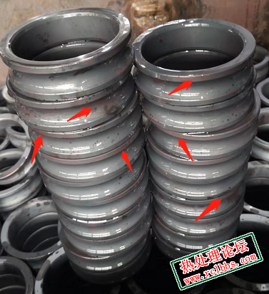

1、亚捷750,盐浴淬火炉,加热炉和淬火盐槽是分开的,产品加热完成后通过棍棒,快速转移至盐槽内,进行淬火处理,与空气接触时间大概12秒左右。
2、轴承套圈,材质GCr15,保护气氛为氮气,甲醇,丙烷,碳势控制0.7,有前清洗,成分是亚硝+碳酸钠
偶尔会有表面发红的现象,有时特别严重,擦不掉。请问谁遇见过这种情况?这种红色的物质产生机理是什么?

前清洗没清洗干净造成的,我这里也有这个情况,把前清洗的清洗液换过就好了

首先看下炉子的密闭性,看下炉压是否正常,淬火炉后门密闭情况和火帘是否正常;
再有就是看下进炉前是否已经发生氧化,再有就是甲醇是否合格

密封性测试过,没有问题,还有就是炉压正常,在合格范围之内,因为我这是开放式淬火槽,加热炉后炉门开启时,火帘正常,没有问题,与空气接触10秒左右,入盐!目前只有甲醇没有检测

有前清洗么?清洗过后工件表面发红吗?有残留吗?甲醇测了没有?

目前前清洗使用的是科润的清洗剂,这种现象可以排除啦

有前清洗有烘干,使用科润的清洗剂!清洗效果较好。甲醇还没有检测,自身不具备检测条件,需要外围检测。有没有可能是丙烷造成的发红?

绝大概率是工件自动的油清洗不干净造成的

一阵见血,需要气氛和清洗保证

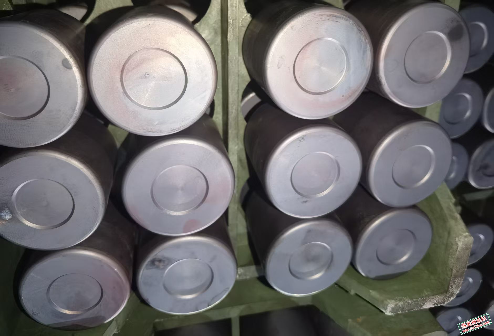

你好,我们的滚子也有红色,擦拭不掉,也是前清洗有问题?你们用的什么清洗剂?

浮红还腐腐蚀性红斑,是盐浴出来有,还是清洗后有?要说明的
