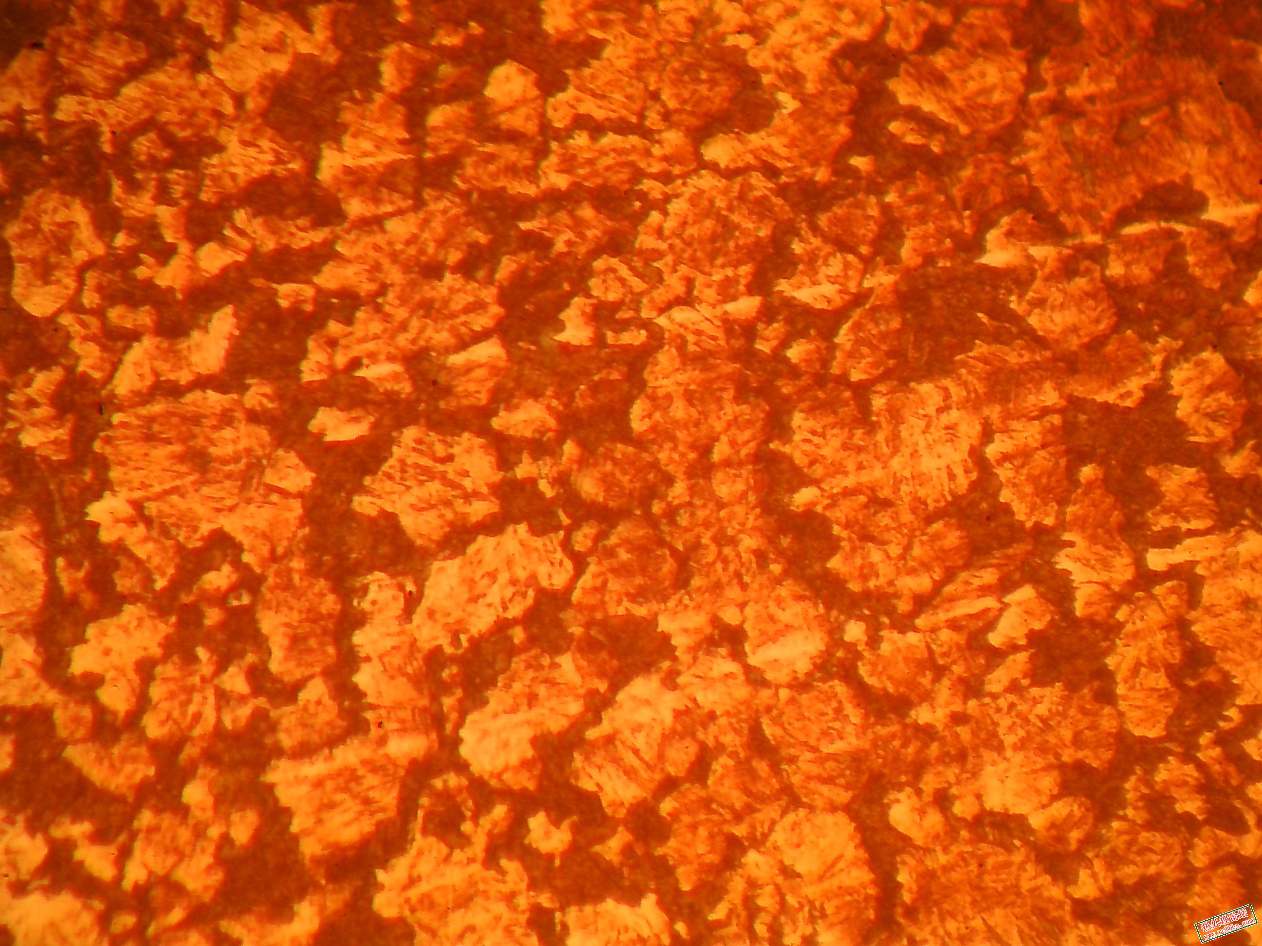

我用一个φ25×100的45钢圆柱870°保温15分钟,然后水淬
得到的金相图如图所示,没有想象中的针状马氏体出现
请问我操作出问题在哪一步呢

主要原因在于冷速不够快,保温时间不是问题,因为这个直径水淬也就7个毫米,,如果用快冷淬火液,保温时间够用的话,可以淬火12毫米以上,基本能淬透。。

用的放大倍数是400倍率的

是不是保温时间或者温度不够?

保温也不够。。。。。

保温时间太短,奥氏体化未充分进行。

1、炉温准确性;
2、保温时间可以延长至30min;
3、出炉淬火转移时间控制在50秒之内;
4、淬火介质温度控制在30℃左右;
5、淬火过程中介质与试样保持相对运动;
6、淬火冷却时间不低于3分钟。

关键是他这个金相做得不好,看不清楚,白色的是马氏体,那就是冷速不够。

感觉还是要先把试样再磨一下做下金相,再看吧,这张图我这个不是专业的新手也没看懂

冷却速度的问题,肯定是冷却速度慢。

很感谢各位前辈的指导,根据大家的建议和我自己的操作,我觉得是当时放水里的时候,槽水装的太少,因为操作完以后明显感觉到水变成温水了,可能这一步对冷却速度影响很大。所以打算再重新操作一遍,把保温延长到25分钟,槽里水加多来

你采用盐浴炉还是空气炉?

您好,我这边用的是空气炉

条状的结构是轧制造成的?

我这边是手动干磨的,本人技术不行,所以那个条状的东西应该是划痕

那种粗大的条状痕迹不是制样过程的痕迹吧

45钢我们采用的是840℃,保温时间可适当延长,冷却水要多一点,冷却时间要保证冷透。再看金相。可以拍三张图片,表层金相,中间层,和芯部金相。

直径25,淬透性还是比较差的。你这个金相图应该是看到直径二分之一靠中心的位置了。看一下直径四分之一靠表面的部位,肯定又不一样了。制样还要精细一些,这个样比较粗糙了点。

我觉得是冷却速度太慢
