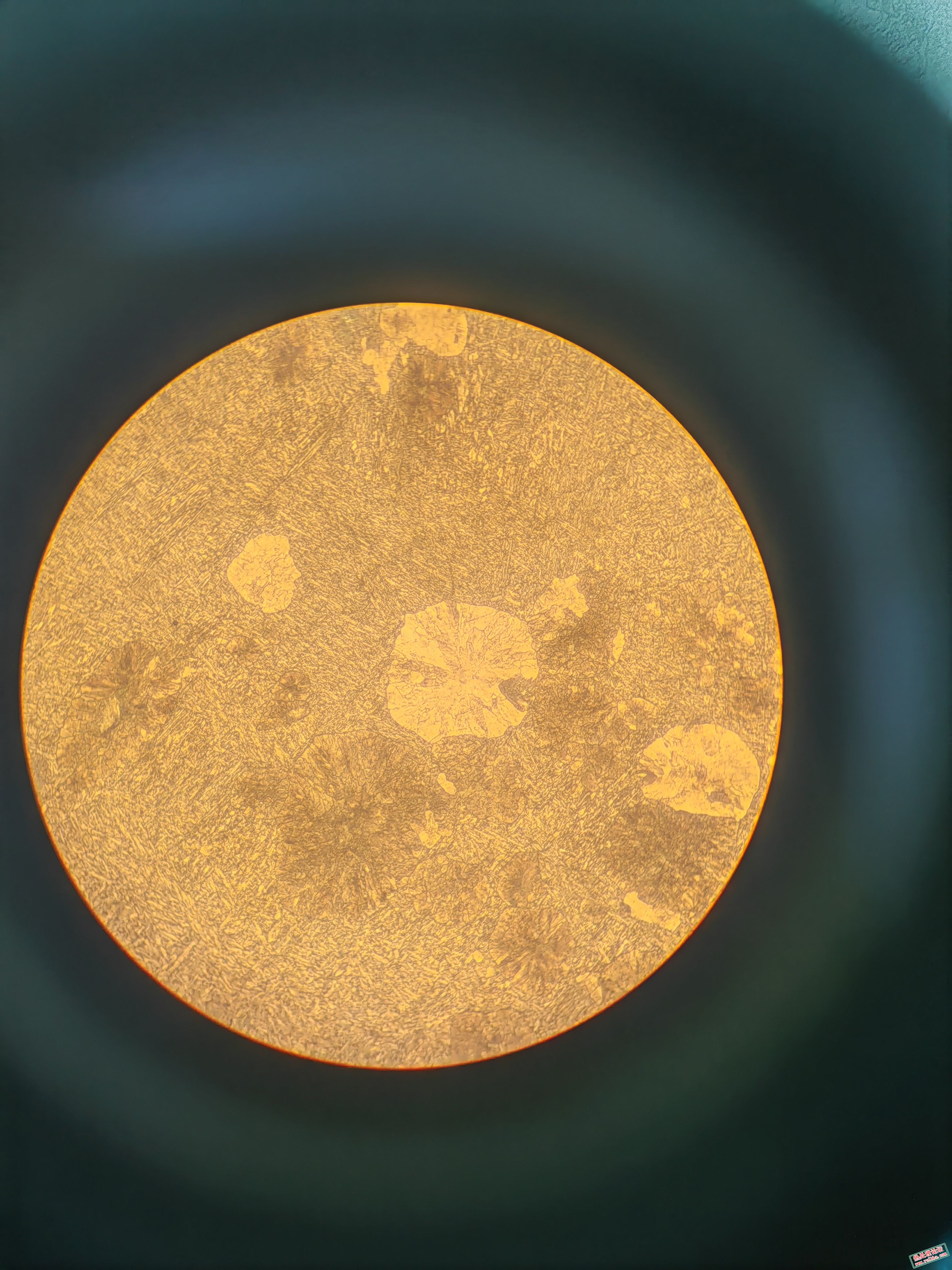

哪位大神指点一下,45号钢调质金相组织里面大块白色的是什么组织?

快铁?你怎么调质的,呵呵

菌子,你把菌子整出来了。你把式样抛去腐蚀层,重新制样再看看,还有没有菌子就知道了。

重新腐蚀,这是杂物啊

很大可能是异物,腐蚀后清洗干净没有?酒精纯度够不?
