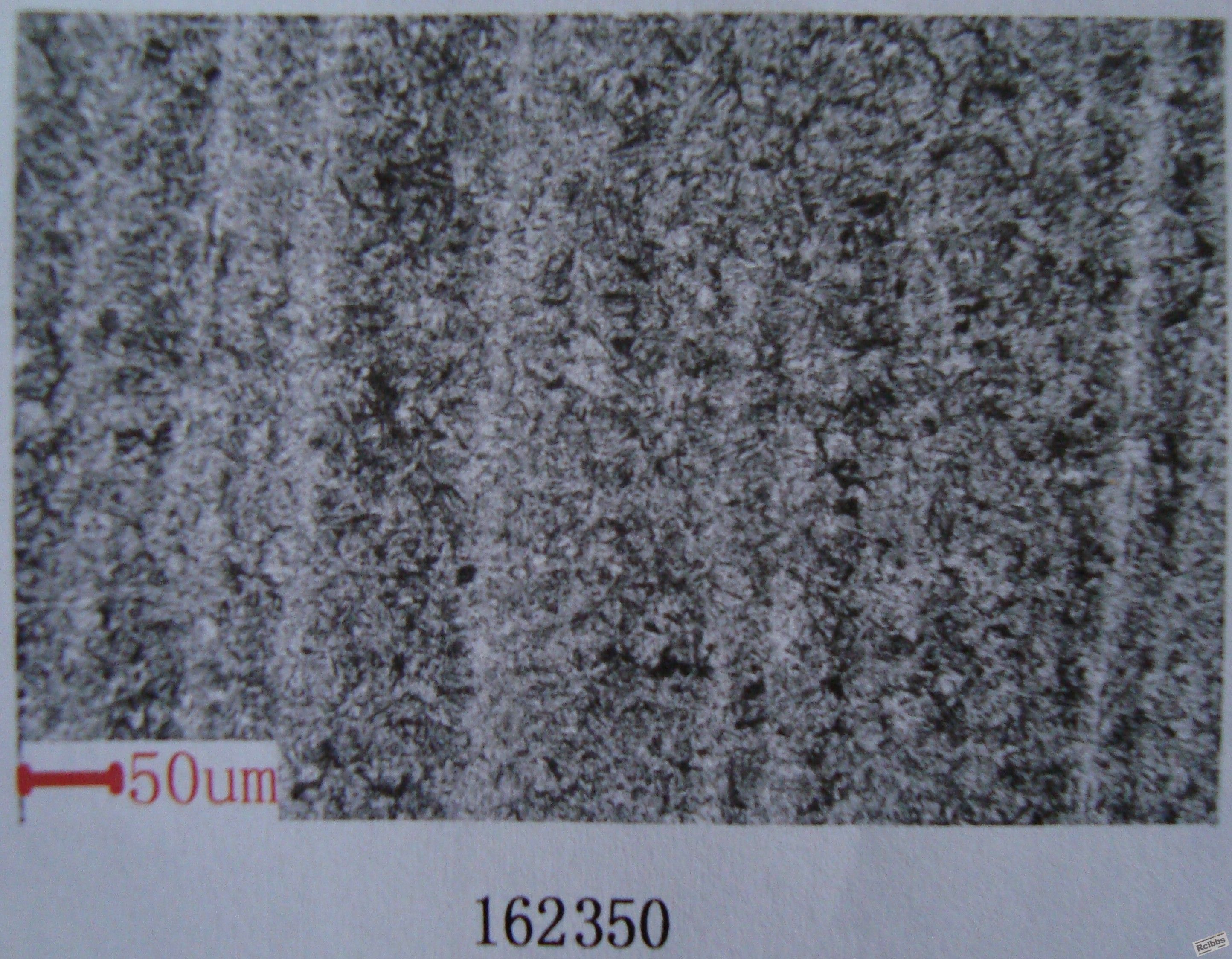

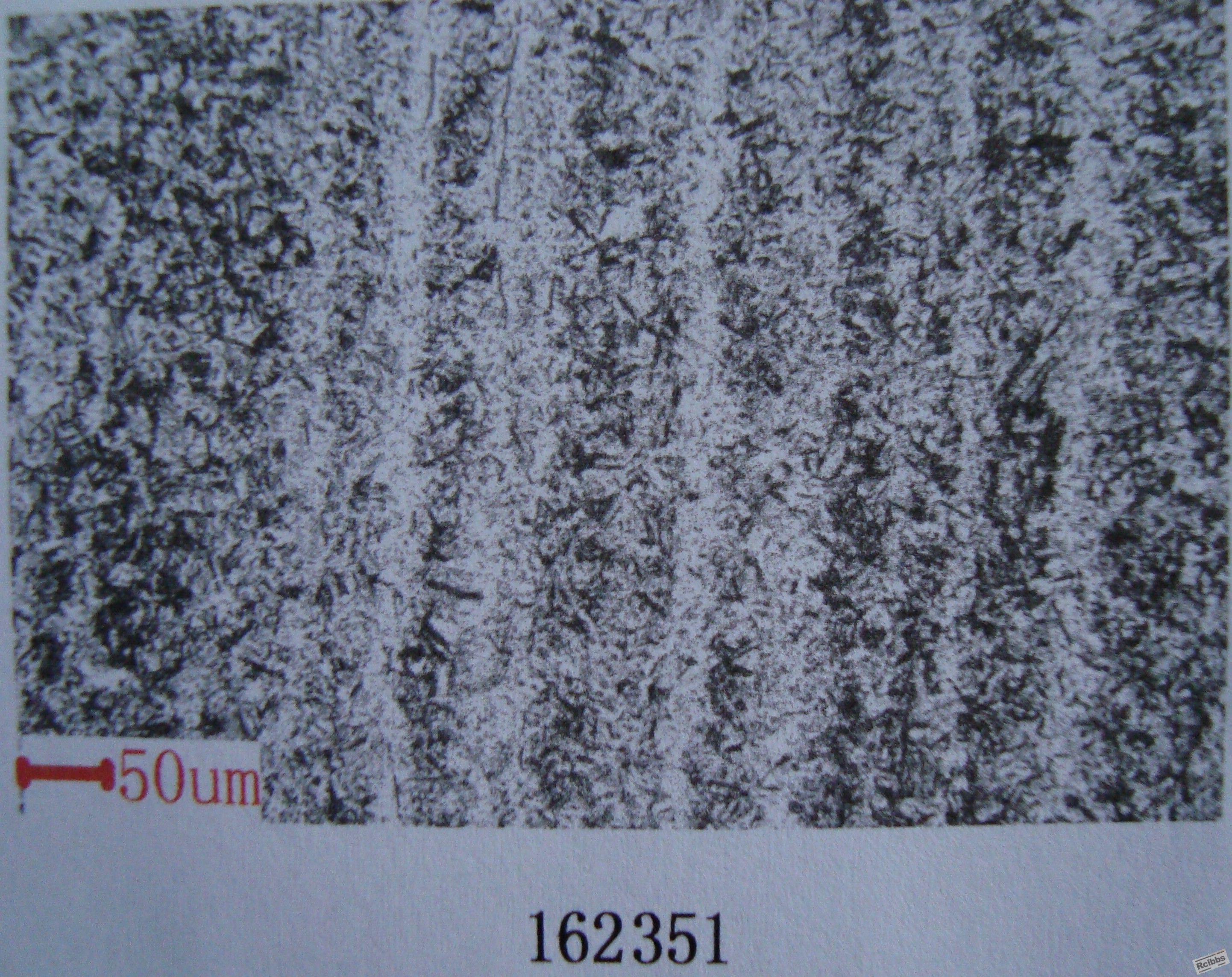

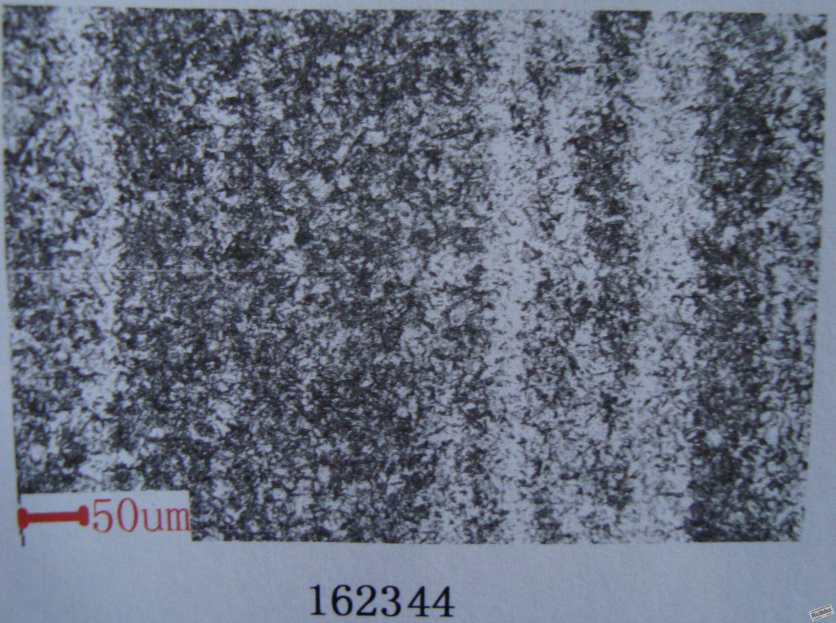

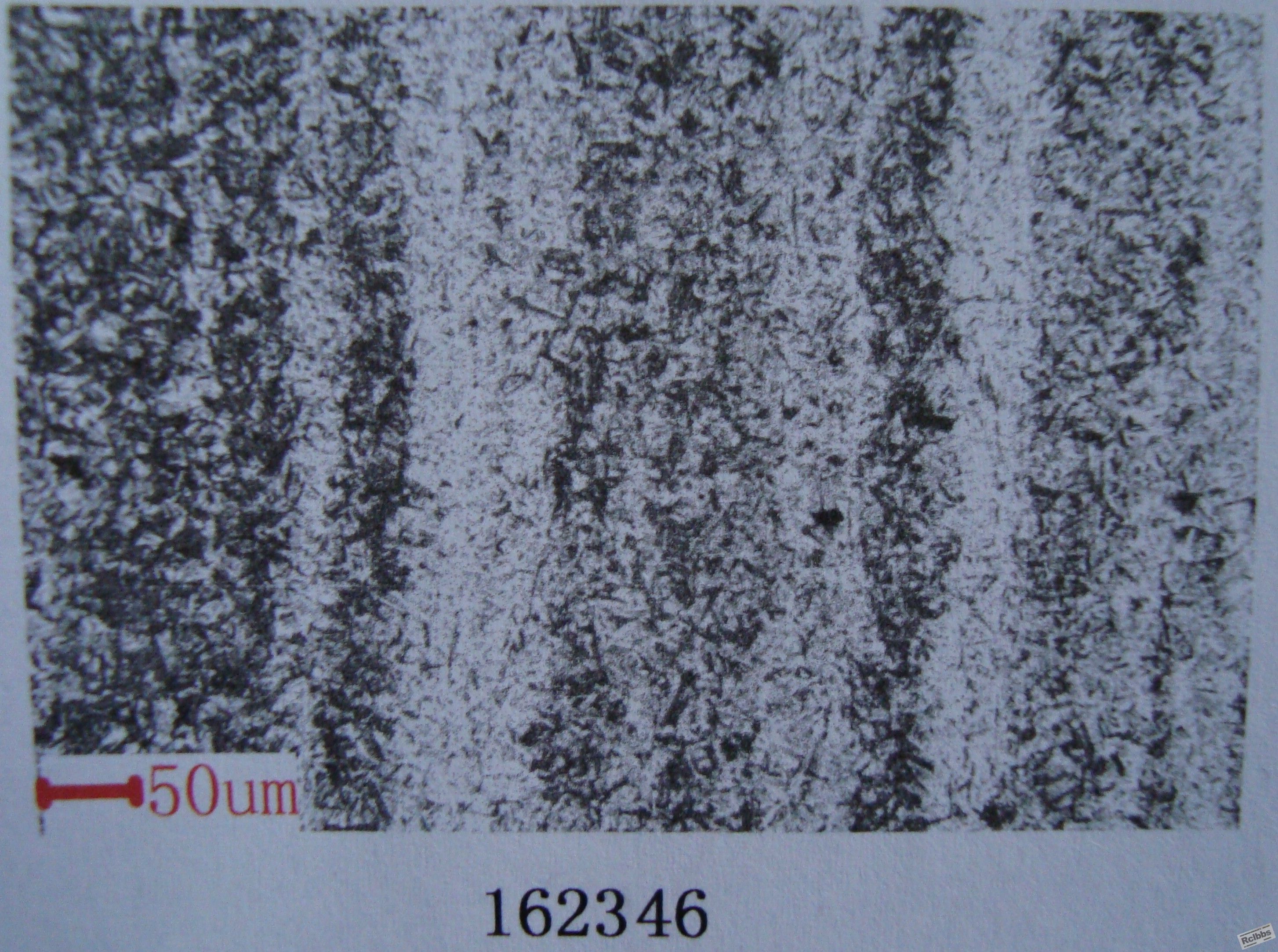

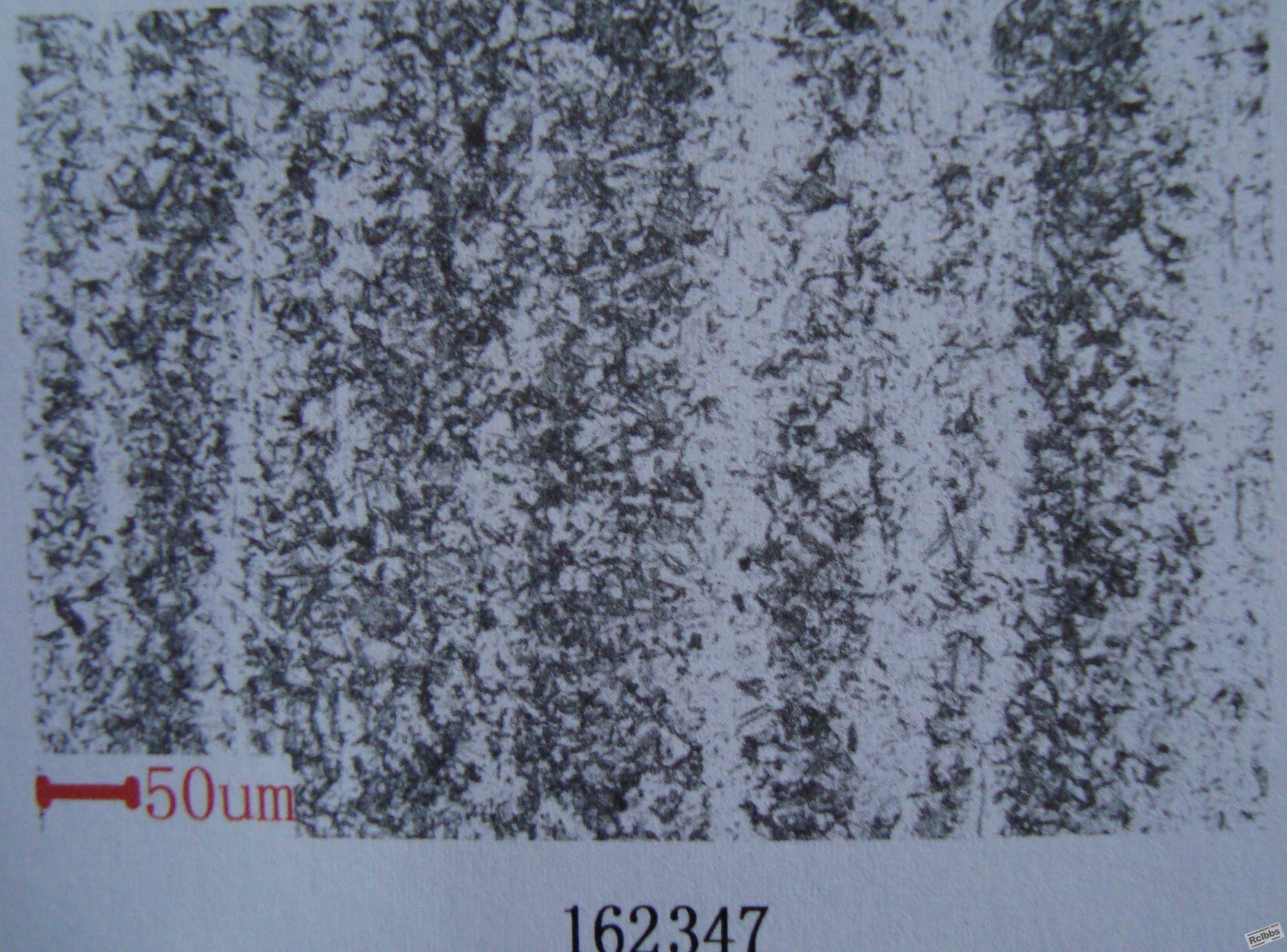

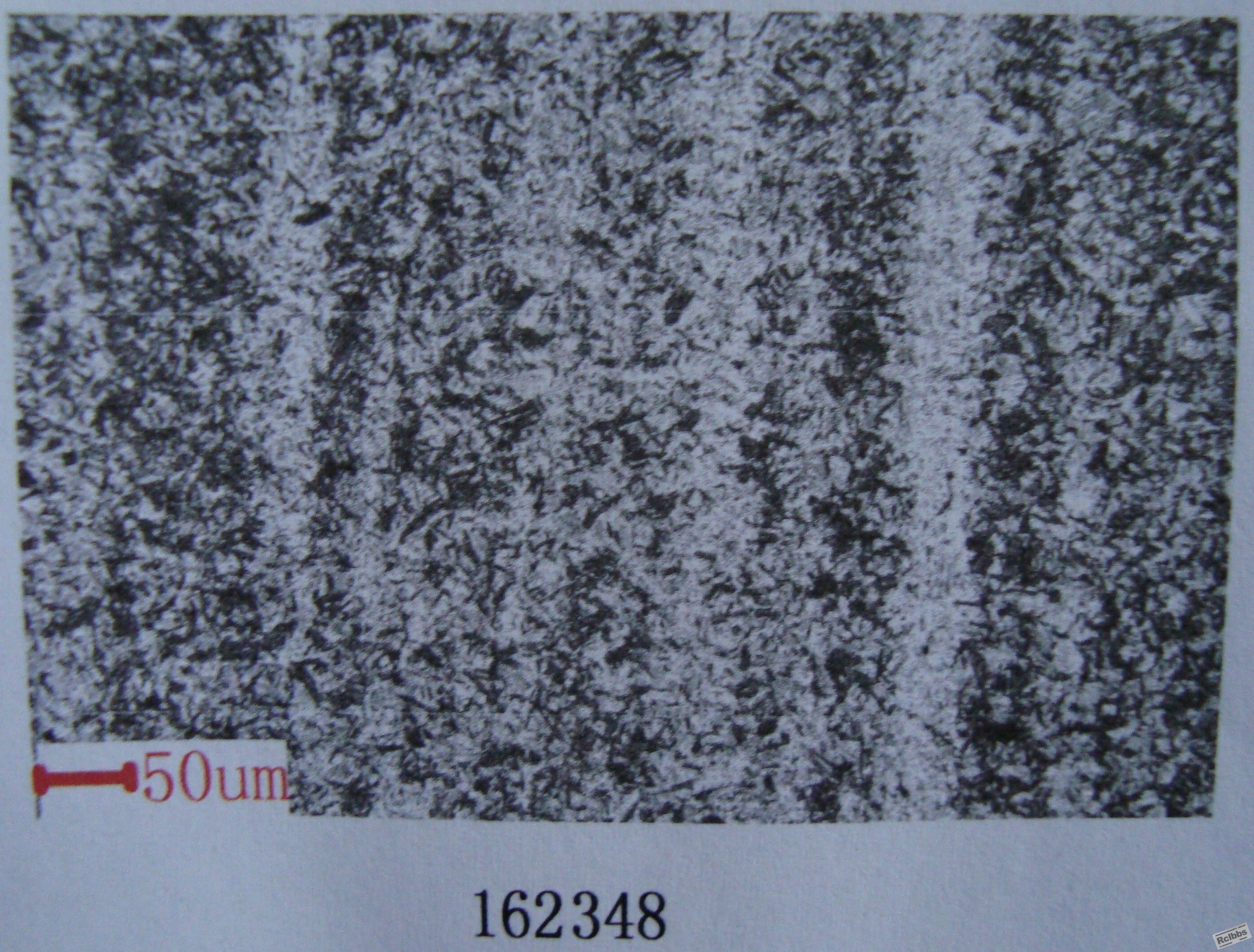

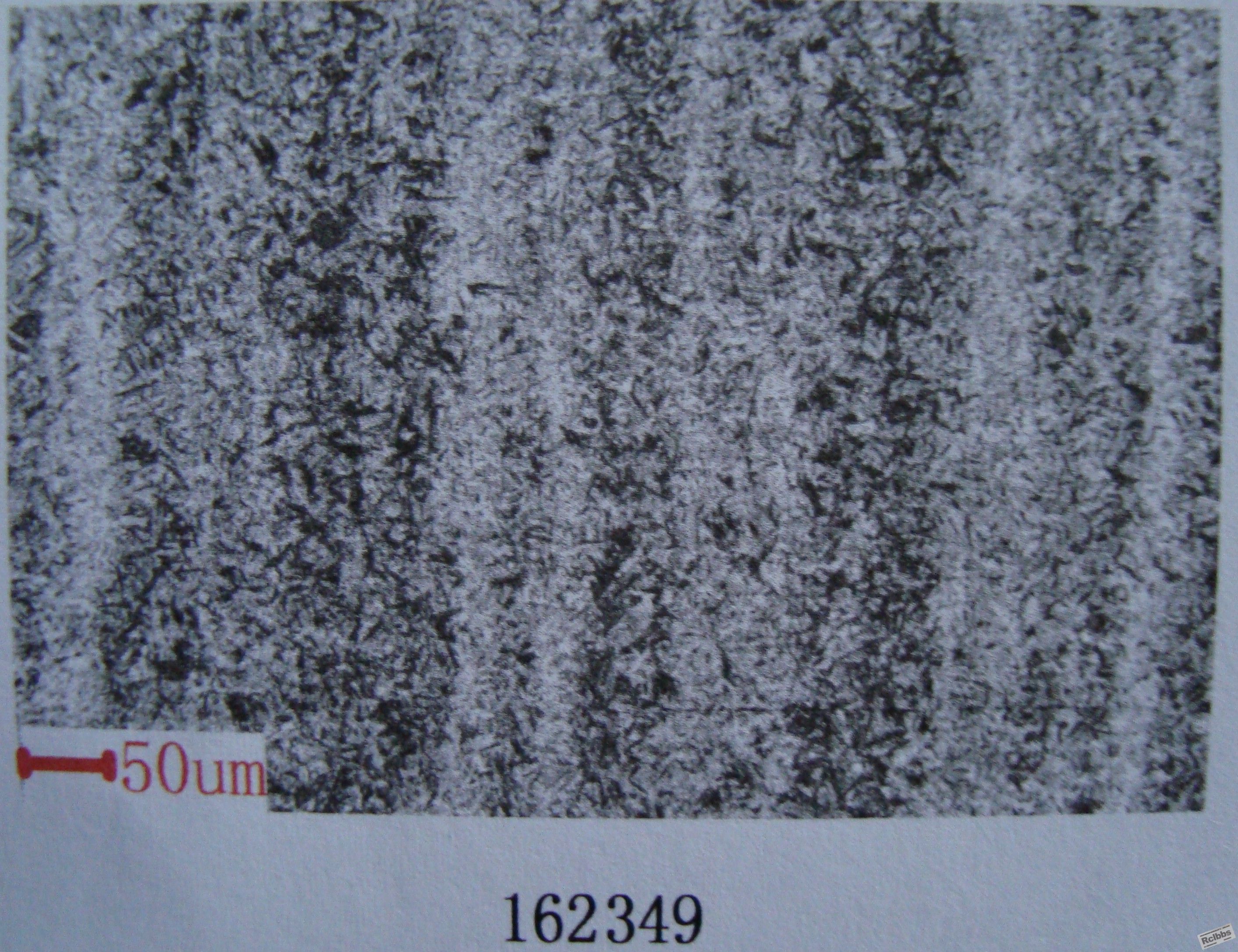

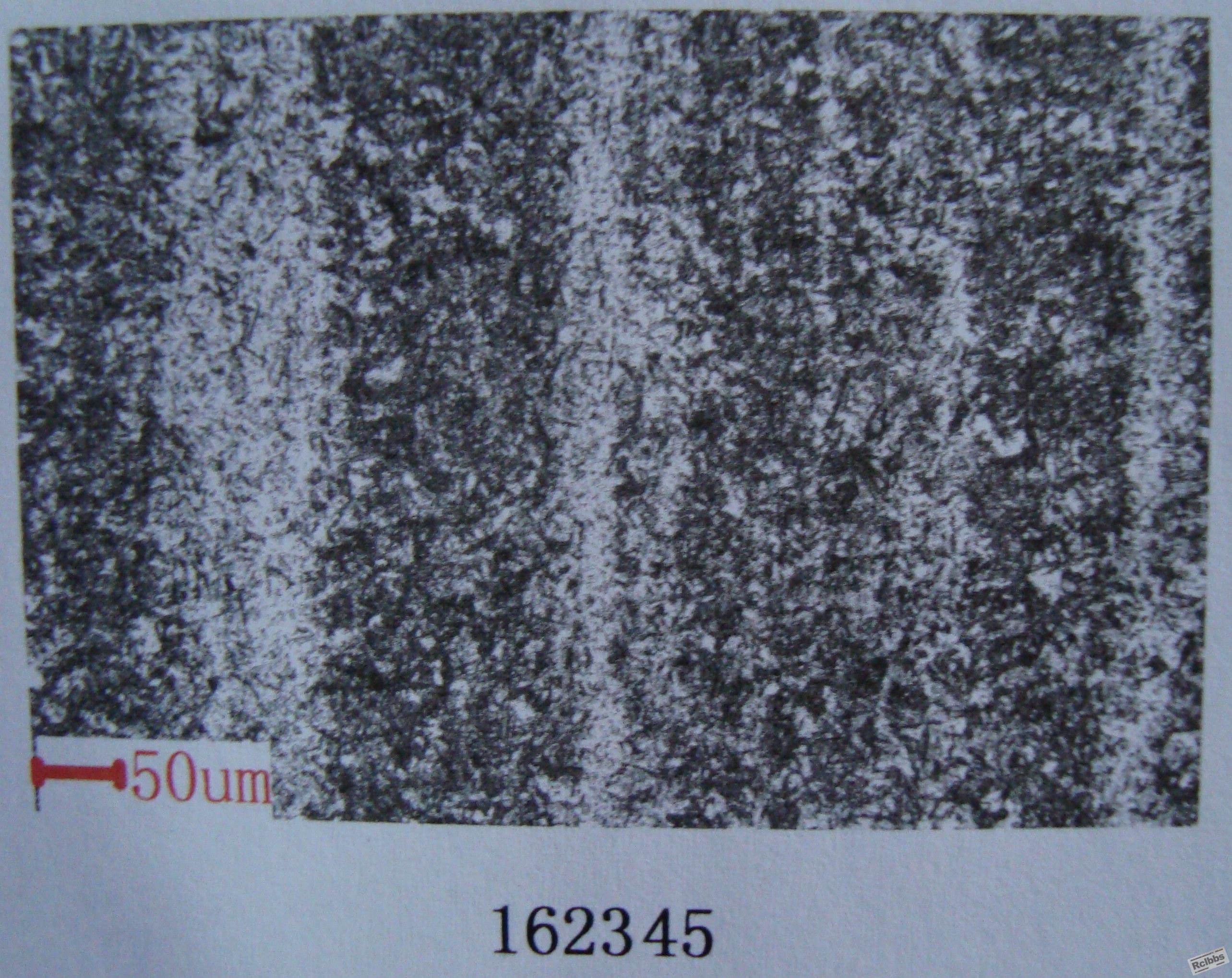

我在做35CrMoA热处理工艺试验,目标是达到10.9级的要求。第一步做淬火保温时间的试验,保温时间分别为20 30 40 60min想看他什么时候产生过烧,以下是做完后送样他们拍出来的照片,我都看不出有多大差别阿
请前辈们看看照片,帮忙分析下 谢谢!
这是35CrMoA 860度 透烧时间30分钟,保温20,30,40,60分钟淬火后的照片
硬度(HB):
162344     427
162345     390
162346     386
162347     395
162348     450
162349     375
162350     461
162351     398

上传的照片是翻拍的,不清晰!
照片是在纵向内部拍的。要分析是否过烧,最好在横向表面作检验,看看有无过烧裂纹,顺便分析奥氏体晶粒度。

“我在做35CrMoA热处理工艺试验,目标是达到10.9级的要求”,楼主说的是高强度螺栓的工艺试验,应当使用JB/T9211-1999《中碳钢与中碳合金结构钢马氏体等级》进行评级,你当前的图像是200X不适合马氏体等级的评定。本论坛有此标准下载后试着用吧。

建议你在做热处理工艺试验前,做一下正火处理。
材料的组织有带状偏析。
如果淬火温度合适,保温时间就是过长,组织也不会产生过烧,只是会产生过热现象。

通过照片观察,工件有严重的带状。楼主检查一下如果带状严重,工件产生严重的硬度不均匀性。以上个人见解请指正!

从你提供的工艺和数据,照片看,有带状的组织现象,不知道是否没有处理好还是其他原因属于不合格品,硬度也是不均匀的是吧,同时不知道退火状况是怎么样的?是否合格?
发表于 2009-1-29 10:55:05 | 显示全部楼层
是冷拔钢材吧,带状的组织现象,做高强度的,硬度很难均匀一致,变形也大,通过正火处理一次,可以改善一点,热处理技术交流群:79204958

35CrMoA钢,860度,做什么过烧试验?过热都看不到的。

35CrMo860℃保温再长时间也看不到过烧吧,不知道你设计这个实验的依据是什么,做10.9级螺栓的工艺实验还差不多,这个可以看看不同保温时间条件下的力学性能差异。而且你没给出螺栓的尺寸和加热方式啊。

    同意6楼观点,过烧那得超过正常淬火温度至少50度,合适淬火温度下,时间再长也只是过热,晶粒只会粗大些,过烧后组织就已经发生变化了
