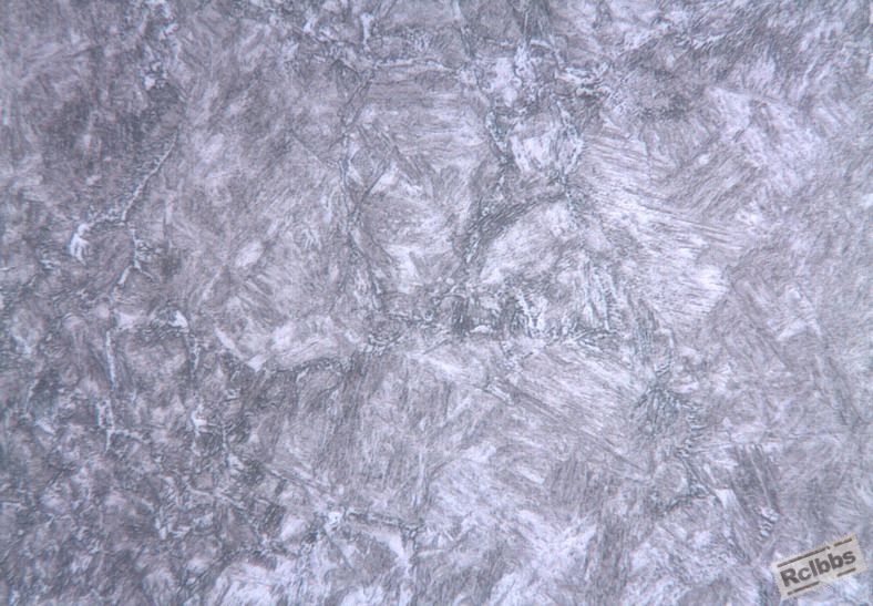

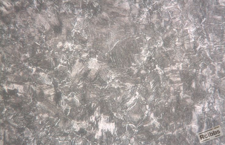

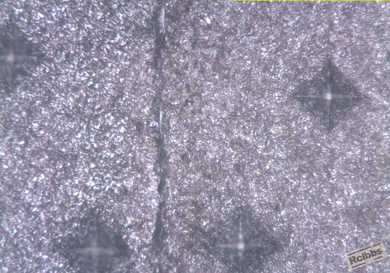

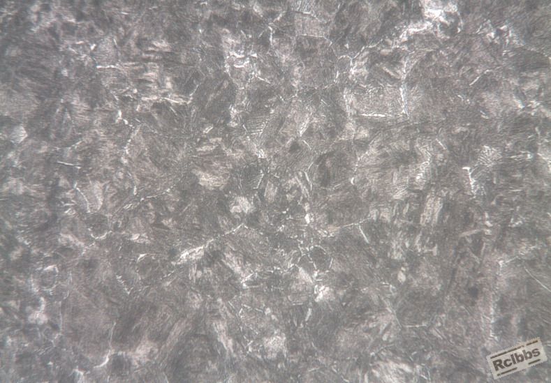

最近,16Mn材料做的CN共渗870度的组织,感觉心部铁素体不好,有先析出铁素体晶界网状分布。

楼主没说明产品的规格,从组织分析,经过淬火。
我认为:规格不大的话,网状铁素体的产生可能与加热不足有关;规格较大的话,16Mn心部有些铁素体是正常的。
发表于 2009-1-23 08:12:42 | 显示全部楼层
照片不是很清楚哦,不过应该是冷却的问题,可能淬火时,工件相互叠放了,冷却不充分,从而导致铁素体先析出。Mn元素可以提高钢的淬透性。
发表于 2009-1-23 19:46:49 | 显示全部楼层
应该属于正常组织.
材料的淬透性不行
发表于 2009-1-29 18:27:40 | 显示全部楼层
不是共渗时的问题
签到天数: 152 天
发表于 2009-1-29 18:51:03 | 显示全部楼层
从照片来看,铁素体的分布呈网状,不像是共渗后冷却不足而出现的先析铁素体的形态,倒似锻造后冷却过程中形成的先析铁素体;共渗前预先热处理做得不够;共渗时,温度为870℃,16Mn的Ac3为850~855℃之间,如果工件再较大较厚的话,心部温度到不了实际的Ac3之上,留下上面所示照片的心部金相形貌就很正常了。
发表于 2009-1-30 22:09:31 | 显示全部楼层
照片不是很清晰,但还能看出残留铁素体的一些特征,较圆滑,断续网。不是先共析铁素体。
