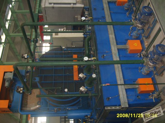

我原来所见到的真空清洗机都是两室的,这次第一次见到三室的真空清洗机,也是出入好奇给拍下。我的见识是不是孤陋寡闻,坐井观天呀!?(回不了家过春节多发帖,如斑竹不给多加分,太打消我的积极性了!现在设备图片区发帖太少了,我连续发帖强烈要求多加分!)
后景竖拍
后景竖拍

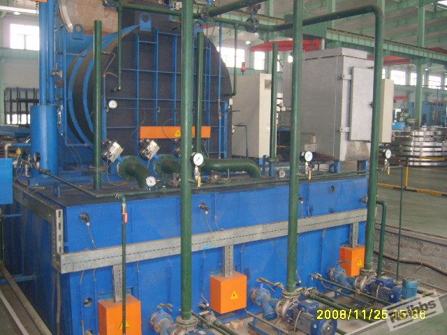

后景横拍
后景横拍

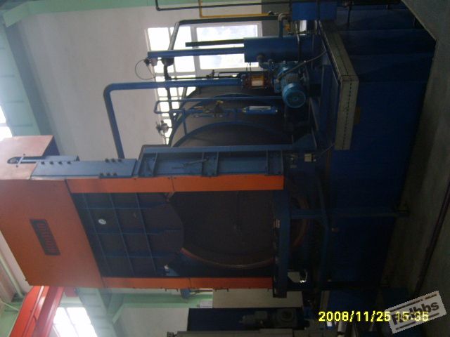

全景竖拍
全景竖拍

因为是清洗硝盐,所以用三室。
不过,洗硝盐,采用真空清洗没有太大作用,真空发泡主要对清洗油膜有好处。
真空清洗硝盐,“画蛇添足”之感!

硝盐极易溶于水,是很易清洗的
楼主发的几组图片,看不到多用炉及整个生产线的概况,多用炉是否带有油槽又带有硝盐槽(硝盐槽在前室外)
如是那样,三室的真空清洗机的配置是考虑到生产线可同时清洗油淬的工件,不知对否

应该不是清洗硝盐的清洗机,否则应该做得很大才对,因为硝盐清洗机会有一个盐的回收问题,一般情况下解决这种问题常用的办法是它蒸发掉水分

这应该是台多功能清洗机吧.

浸泡对盐的清洗效果最好。抽真空是用来干燥工件的。三槽的水分为高中低三个浓度,分别浸泡清洗。
