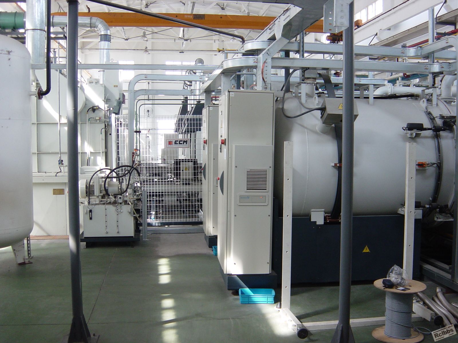

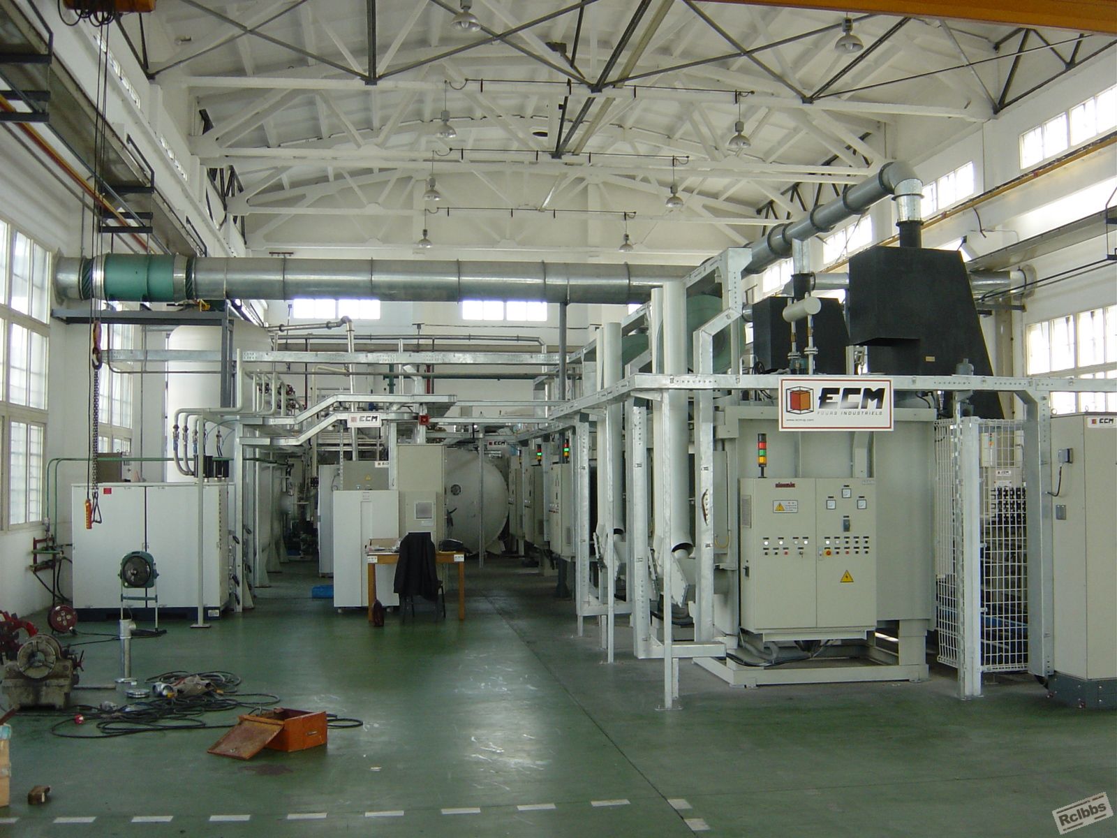

ECM低压真空渗碳炉
ECM渗碳炉
ECM渗碳炉
ECM渗碳炉
ECM渗碳炉

这套设备大概需要多少钱?

请教楼主这套设备如何配置,装炉量有多少?

看车间这应该是一个新公司,真是有钱啊!    还没见过这么好的设备,国外的就是国外的,设备看起来就是大气.

回楼上诸位提问:此自动线由法国原产的六台真空炉和爱协林国内工厂配套的清洗、回火及料车等组成,安装于上海某厂(国企)。价格不便详讲,只能说N千万吧。此自动线的引进主要是为了解决某些工件的内氧化问题。此设备安装之后,法国ECM在北京设立了办事处,但销售业绩不佳。遗憾的是,法国ECM公司在年前已经进入破产程序。是否有人收购?未来如何?还不得知。

噢!抱歉,忘了说。装量600公斤。生产成本很高。但质量很好。如果不是工件的质量要求高,建议不选用。

料车不用导轨的?有其相关细部特征吗?
 楼主| 发表于 2009-2-6 21:06:49 | 显示全部楼层
料车有导轨。照片以后可以补发。(在北京出差)

吊车好像用不了吧,出料部分也没照上,保密?
