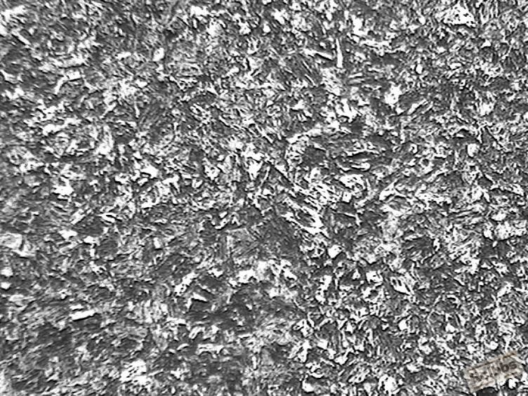

齿轮件,材料为20CrNi2Mo,渗碳淬回火处理。
下图为心部组织,请问专家们,心部有哪些组织?白色的都是铁素体吗?
[ 本帖最后由 wangqinghua196 于 2009-2-3 18:56 编辑 ]

白色是铁素体

白色的不多是铁素体。铁素体晶界看的很清楚。

白色的就是铁素体哦

显微镜的孔径光阑调得过小,图像出现了浮雕效果,细节不清晰,有假像,凭这张照片很难判断组织的组成。

不太像低碳钢的芯部组织

还是先说说这个齿轮的有效厚度是多少吧 :L

白色的不完全是铁素体

图片看的不是很清晰,在显微镜下观测一下,铁素体是白的,如果发黄可能是马氏体
