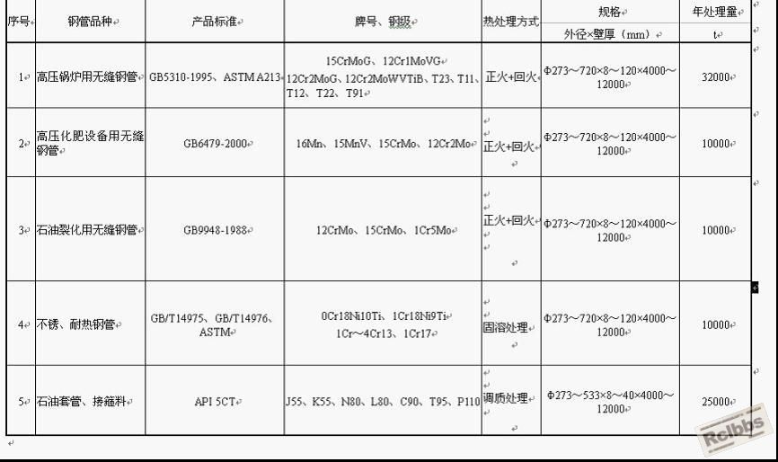

下图是我们厂需要热处理的管子,请论坛朋友们帮忙研究下哪些适合水淬,哪些适合油淬?
以前在成都的时候看到的合金钢管都是用,水淬的只是方式有:雾冷,预冷+水冷,旋转淬火,外喷内淋 等方式,那个地方没有油淬槽。
现在我们厂用到油淬槽,这个东西,所以我想问下:

为什么,浏览了30多次怎么连一个回复的都没啊?是不是图片太小了看不清楚啊?点一下就好了!我个人认为能油淬的还是很多啊,只是有些不好说,请专家们赐教啊

序号1~3的内容是正火-空冷;
序号4:0Gr18Ni9Ti,1Gr18Ni9Ti固容处理-水冷;1Gr13,2Gr13淬火-油、水都行,壁薄的话空冷也行;3Gr13,4Gr13,1Gr17淬火-油冷;
序号5:油井管除J55、K55外,不管什么钢级,要看它具体使用什么材料才能确定。

仅仅看钢种,不看规格,说水冷,油冷,空冷是没有意义的。

油井管J55、K55标准并没有强制要求要调质处理的。其中J55用C-Mn钢热轧控制终轧温度就可以满足要求,K55材料选择合适了正火+回火就可满足要求了。其它钢级目前市面上使用的一般都是水淬钢种,水淬就可以了。如果材料碳含量超过0.34%可能就要油淬了。

普通碳素结构钢都要水淬,合金结构钢或者模具钢要选择油淬;
不过如果硬度要求不是很高,而要求表面光洁度的话,40Cr等本应该用油淬的钢,也可以水淬,但是一定要保证工件出水温度在200度左右。
