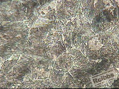

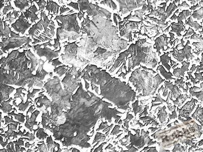

发表于 2009-2-10 14:55:07 | 显示全部楼层
图一 为40Cr齿圈锻造组织,轻微过热,一般正火即能消除
图二 为40Cr齿圈调质组织,由于原锻件严重过热,加之淬火加热温度偏低,原粗大晶粒被保留下来

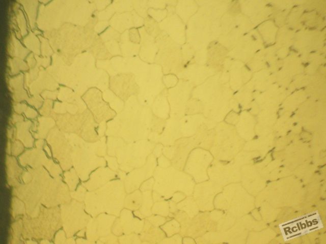

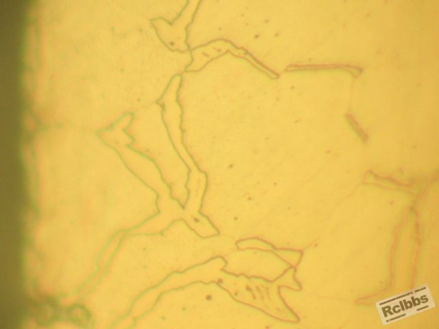

发表于 2009-2-16 00:01:56 | 显示全部楼层
过烧的
是1022A球化退火

回复 5# 玉米清阁 的帖子
谢谢五楼提供的照片。我们外协厂家供货的毛坯经常出现第二种金相。请问这种组织是不是属于锻后魏氏组织?有什么方法可以消除?
发表于 2009-3-4 13:47:26 | 显示全部楼层
10楼的,图片里应该是魏氏体组织,一般正火可以消除
