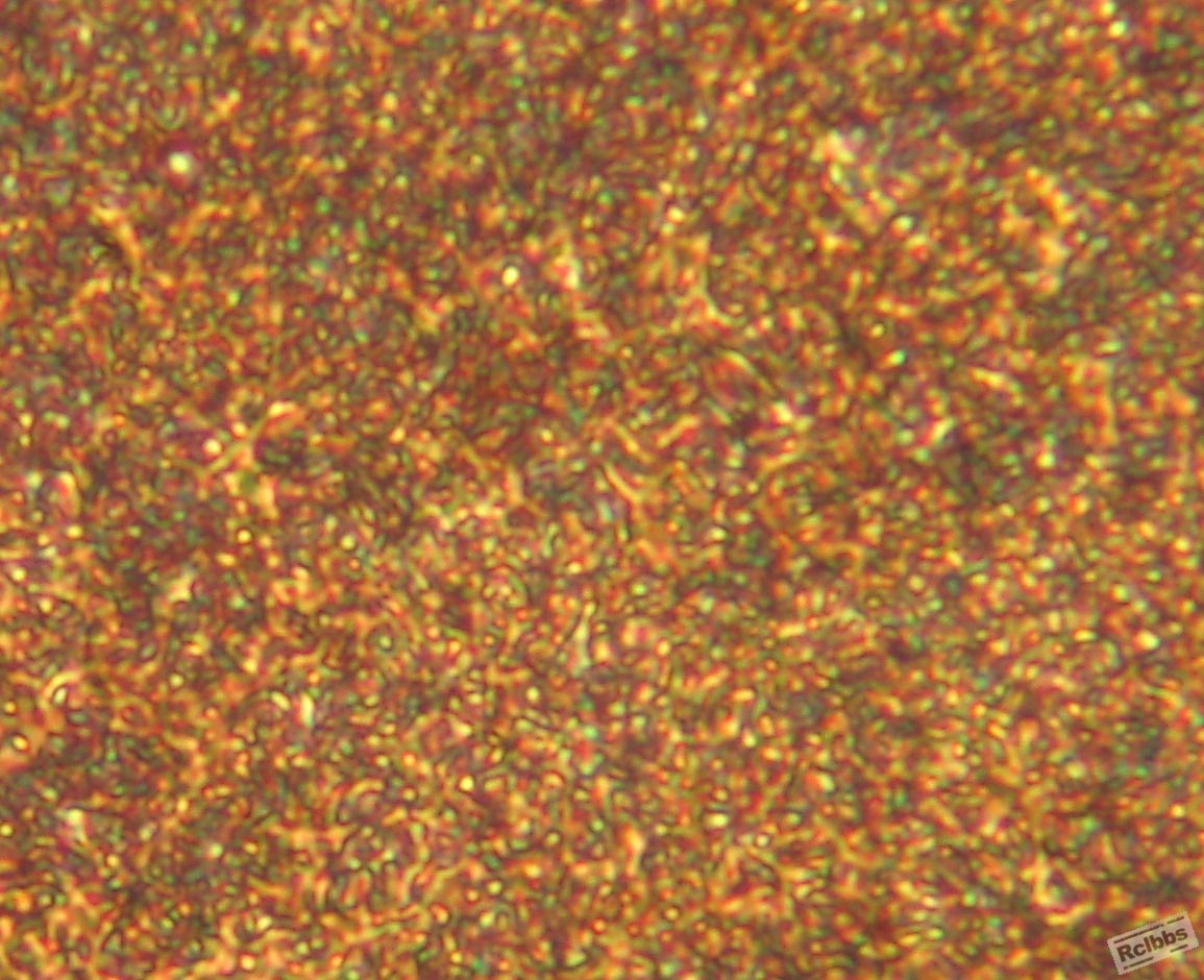

[localimg=369,300]1[/localimg]材料为GCR15。淬火温度840保温40分回火2次温度175。工件外型尺寸为φ40*150   我拍了张照片放大倍数是500倍.请教大家帮我看下组织哈.本人才接触材料组织这块.有什么不对的请大家指教.

回复 1# zhjj 的帖子
?tu图片呢,怎么没有上传下达?不然的话,说说质量硬度是怎么样的,组织是怎么样的形态?

补充下硬度在HRC59~61
我拍的照片怎么太大了呀 我剪了之后才上了哈
发表于 2009-2-5 09:12:39 | 显示全部楼层
看你硬度值和图片质量,个人认为是合格的,根据JB/T1255-2001标准评级为2级
你的金相镜头是彩色的?不错啊
 楼主| 发表于 2009-2-5 10:05:41 | 显示全部楼层
我是刚接触材料这块呀 还不是太懂
能讲清楚点吗(具体的组织是什么)

回复 8# zhjj 的帖子
回火马氏体+残余奥氏体+少量的未融碳化物12%左右!
为什么要回两次火呢?
回火马氏体分为:隐晶马氏体和细小针状马氏体,在500倍显微镜下看不清楚!

发表于 2009-2-8 21:09:00 | 显示全部楼层
组织为:隐晶马氏体+细小结晶马氏体+残留碳化物+残留奥氏体
组织较好,按照评级标准应该评级为2级
但是回火后硬度感觉偏低,如果是GCr15淬火后175度回火,硬度不至于低到61HRC,有可能是你的第二次回火温度高于175度
请LZ详说

发表于 2009-2-9 11:52:27 | 显示全部楼层
楼主你好:
  照片和工艺已经很明了。但你应该说出淬火硬度。工件的具体形状。根据你交代的形状好像是圆钢,不像是套圈。试样不平,使照片一面组织物失真。根据照片观察隐晶马氏体加大量的渗碳体。此组织是原始球化退火时采用细化退火。在淬火时采用中下线加热所致,此组织韧性很高,耐冲击强。如果硬度合格,属于比较理想的组织。

发表于 2009-2-10 13:44:15 | 显示全部楼层
你的试样做得欠好,但从组织看有很多
发表于 2009-2-14 13:05:22 | 显示全部楼层
材料GCR15,淬火温度可在840_860℃之间选择,你用的是下限温度,但根据工件的尺寸φ40*150 , 你的保温40分是少了一些,感觉未融碳化物多了一些.基本属于正常组织.
