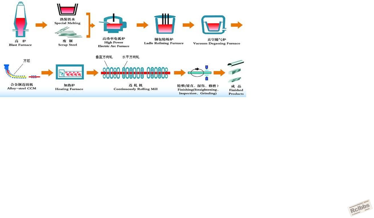

发表于 2009-2-11 13:00:08 | 显示全部楼层
例:
冶炼方式:电弧炉+真空精炼。
铸造方式:
1)模铸,断面压缩比不得低于901
2)连铸连轧:从轧坯计算,断面压缩比不得低于201
钢锭加热后,在轧机上经过多次连轧后,轧成需要的棒材。
附件是一个连铸连轧的生产线示意图:
