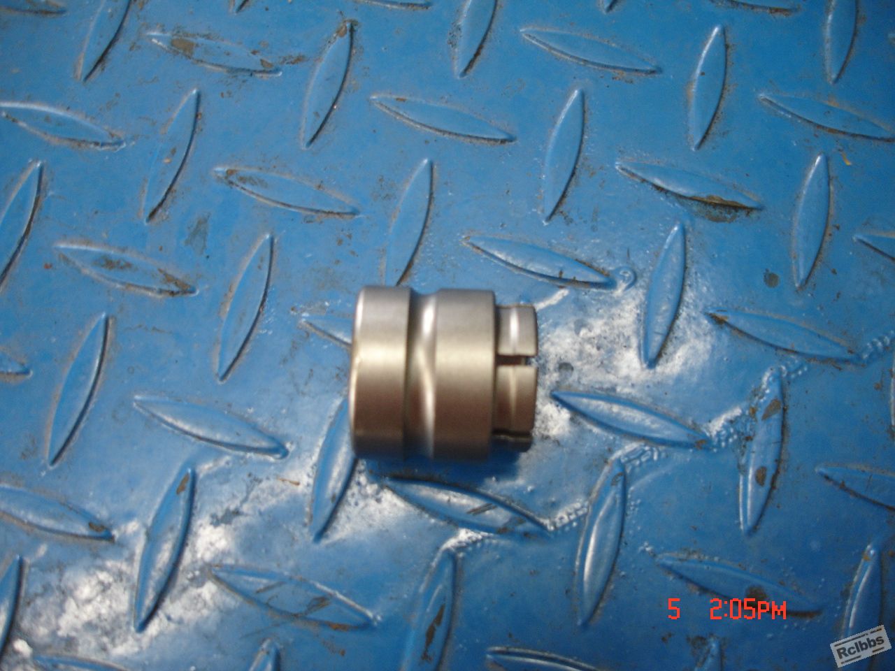

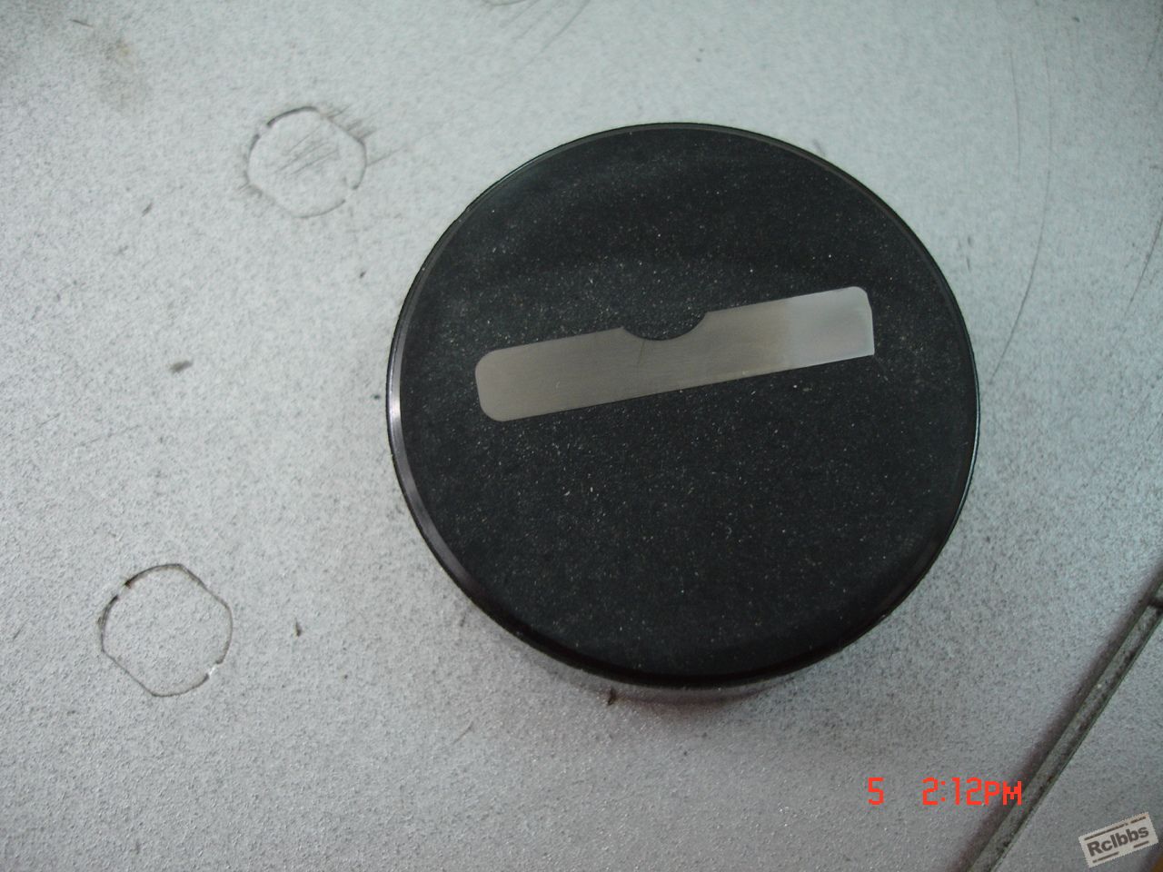

如题:
材料:Gr15,高频淬火机台频率10KHz,感应硬化深度:整个工件面。
淬火后表面硬度大于64HRc,190C回火两个小时。批量生产3000个,发现一个开裂。

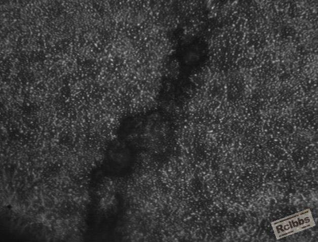

 楼主| 发表于 2009-2-6 08:18:54 | 显示全部楼层
回复 2# 紫琅人 的帖子
温度高或时间长,M必然会粗大,但现在M很细小,看不到残余奥氏体组织。
冷却不足是裂纹的原因,只有冷却太激烈才容易引起裂纹吧。
回火后硬度:裂纹旁719HV,其他位置723HV,(61.2HRc)
发表于 2009-2-6 08:28:42 | 显示全部楼层
裂纹两侧组织正常,未见脱碳,产生裂纹应该在淬火过程中

 楼主| 发表于 2009-2-6 08:32:31 | 显示全部楼层
回复 4# zzpf2200 的帖子
基本可以确定的是因淬火产生的裂纹。但为何会产生裂纹?怎么去避免?
 楼主| 发表于 2009-2-6 08:50:53 | 显示全部楼层
总结
总结一下产生热处理裂纹的可能原因:
1、零件设计不合理。例如:尖角、孔洞、壁厚差大等。但我们的零件形状不算太复杂,而且裂纹不是出现在壁厚相差大的位置,所以排除这个可能性。
2、加热温度太高,或加热不均匀。从金相组织来看M组织均匀细小,碳化物数量也很正常,所以也排除这方面的可能。
3、冷却因素。我附上我们工件高频感应淬火的图,冷却应该是很均匀了。但冷却速度是否太大,不好判断。从开裂的比例来看,比例为1/1000,所以如果是冷却的原因,比例不会如此低。
4、回火开裂。回火不及时,或则回火加热冷却速度太快。基本不存在此问题,我们规定这类工件在四小时内回火,而且回火温度低,加热冷却都不会有问题。
5、零件材料因素。我看了一下夹杂,似乎没有什么问题。但,这个原因的可能性最大。
不知道各位有什么高见?
