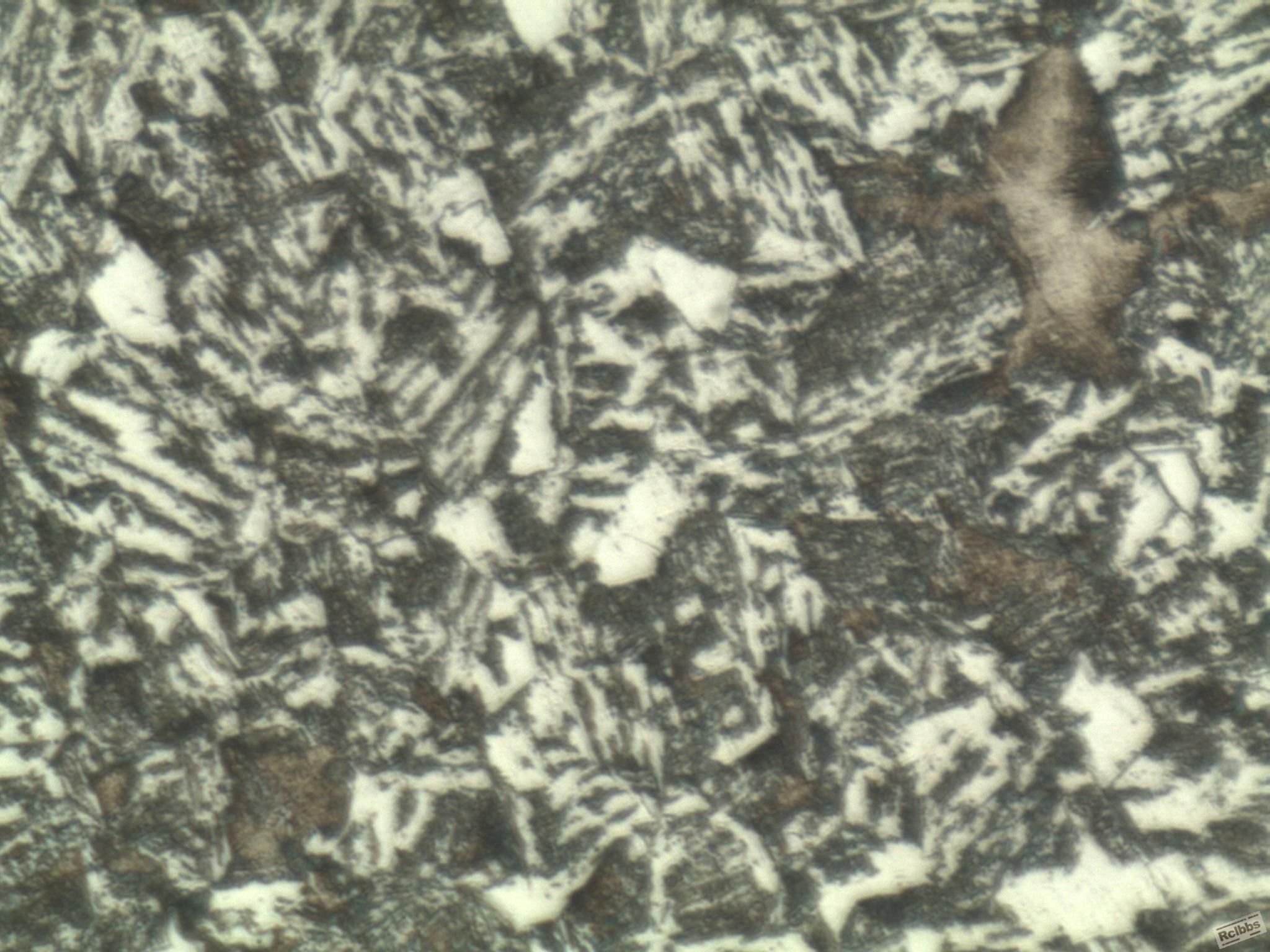

 楼主| 发表于 2007-4-27 12:25:49 | 显示全部楼层

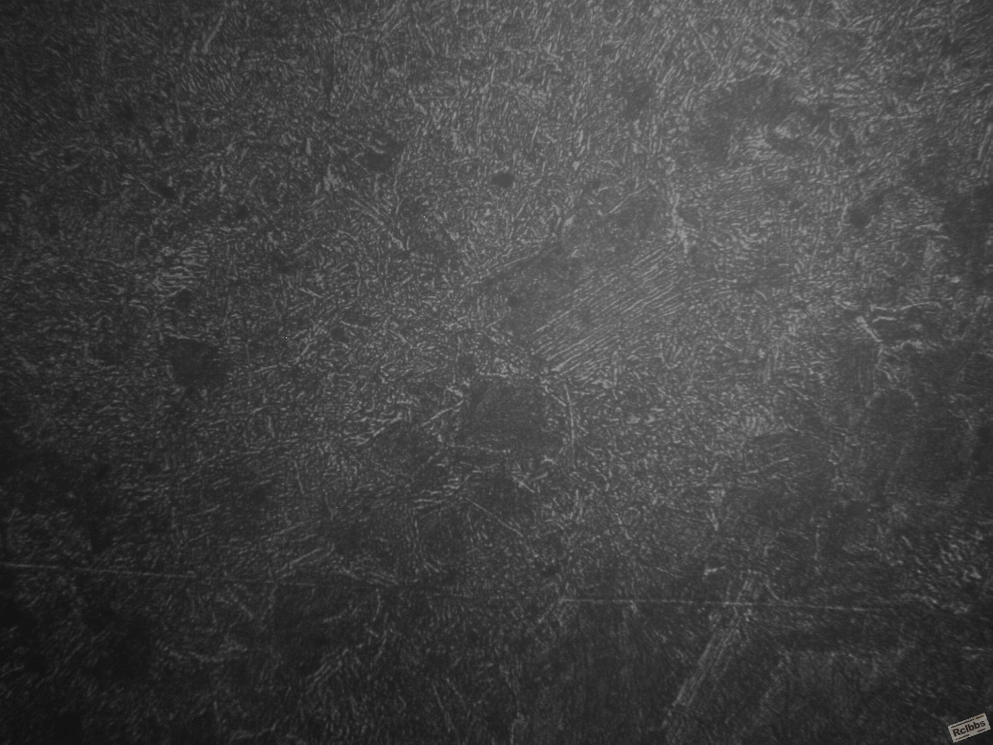

找了好多地方,都没有找到,请问各位这张是不是?
15MnNi4Mo焊缝组织
签到天数: 225 天
发表于 2008-10-19 09:56:36 | 显示全部楼层
该照片出现上B,无碳B并未出现

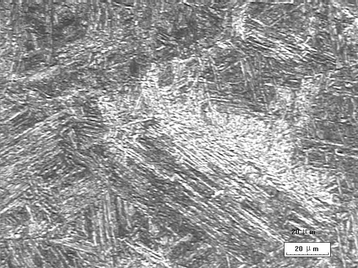

发表于 2008-10-26 13:19:13 | 显示全部楼层
淬火状态
热轧状态
签到天数: 941 天

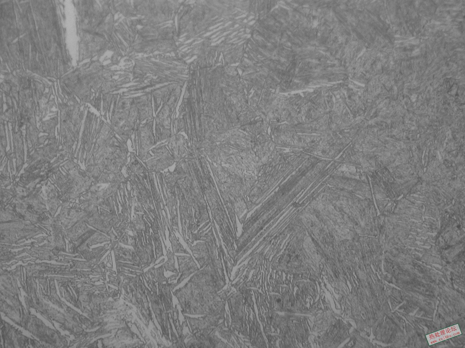

发表于 2008-10-26 13:30:42 | 显示全部楼层

发表于 2008-11-6 11:12:24 | 显示全部楼层
貌似无碳贝氏体
貌似无碳贝氏体

发表于 2008-12-8 10:50:02 | 显示全部楼层
7楼为无碳贝氏体?我也做过类似处理,请问材料?
签到天数: 941 天
发表于 2008-12-8 20:19:39 | 显示全部楼层
一个新钢种38SiMnVBE,由于要积累数据,做了不少的热处理试验。
经常在含Si的合金钢中看到无碳贝氏体,如60Si2Mn弹簧淬火组织中的羽毛状上贝氏体就属于无碳贝氏体。
发表于 2008-12-8 20:24:26 | 显示全部楼层
(哪)有"60Si2Mn弹簧淬火组织中的羽毛状上贝氏体就属于无碳贝氏体"的照片,传上来让大家欣赏欣赏)

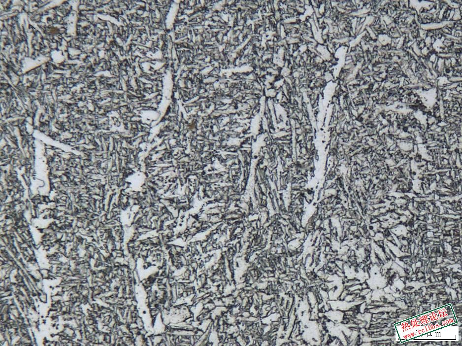

发表于 2008-12-15 20:16:04 | 显示全部楼层
焊缝中的无碳贝氏体

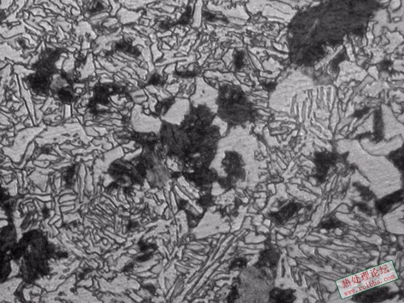

发表于 2012-3-20 20:57:04 | 显示全部楼层
我给个标准的无碳贝氏体吧  钢厂热轧下来的  未做任何处理

发表于 2016-5-29 10:07:25 | 显示全部楼层
42CrMo热轧状态的更容易出现!
发表于 2016-5-29 21:23:25 | 显示全部楼层
wscn512 发表于 2008-12-15 20:16
焊缝中的无碳贝氏体
麻烦请详细描述一下组织形貌,看的不太懂。谢谢。

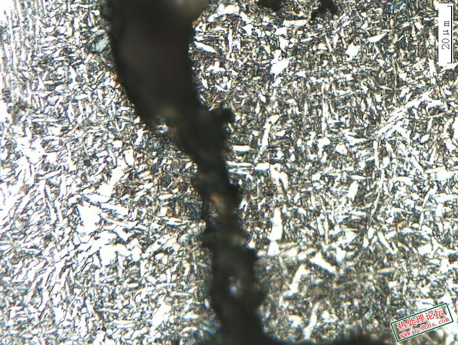

发表于 2016-12-19 18:47:19 | 显示全部楼层
给你一张典型无碳贝氏体图片
签到天数: 123 天
发表于 2016-12-19 18:50:19 | 显示全部楼层
珠光体+无碳贝氏体+铁素体
