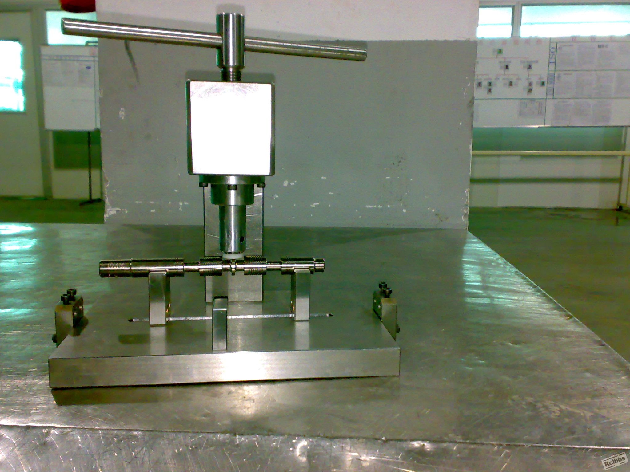

再上传校直机场
这是我们刚自制的校直机场
这是我们刚自制的校直机场

能校直多大直径的轴?

很简单的结构,很精巧。
压力能达到多少,只用于阀杆类小细轴零件的微变形后的校直吧。
发表于 2009-2-6 10:53:15 | 显示全部楼层
结构是比较精巧,但看样子压力应该升不上去,只能用于¢10以下的杆吧.
签到天数: 78 天
发表于 2009-2-6 12:43:46 | 显示全部楼层
这种是手动的校直机,没有液压装置,只是靠手旋紧螺母压在零件上。
 楼主| 发表于 2009-2-6 15:04:14 | 显示全部楼层
这是手动人工校直机,没有液压装置,另外还要加一个跳动表,还没装上
一般用校直小轴之类 :lol :lol

可以将设计图传上来吗?
签到天数: 120 天
发表于 2009-6-2 16:18:26 | 显示全部楼层
回复 1# ipe 的帖子
请问如何掌握力度呢?

靠经验掌握力度,不是一般人能操作的吧

两年前,在上海一家与日本合资公司,见过压力只有几百公斤的掖压小型校直机,自动校直类似电机轴的工件.
另外,听说上海北友机械设备有限公司在开发这种小型台式自动校直机
发表于 2009-11-6 16:40:46 | 显示全部楼层
六安永达公司就使用类似这种形式的设备校直电机轴, 校直精度为0.02毫米.我看工人使用这个设备的速度很熟练!

不太懂啊,这种手动的校直机,如果再压的时候导致零件产生裂纹怎么办?存在隐患啊!

对人的依赖性太大,往往会反制于人。

设计比较简单,校一些小轴(棒)之类的工件应该蛮适用
