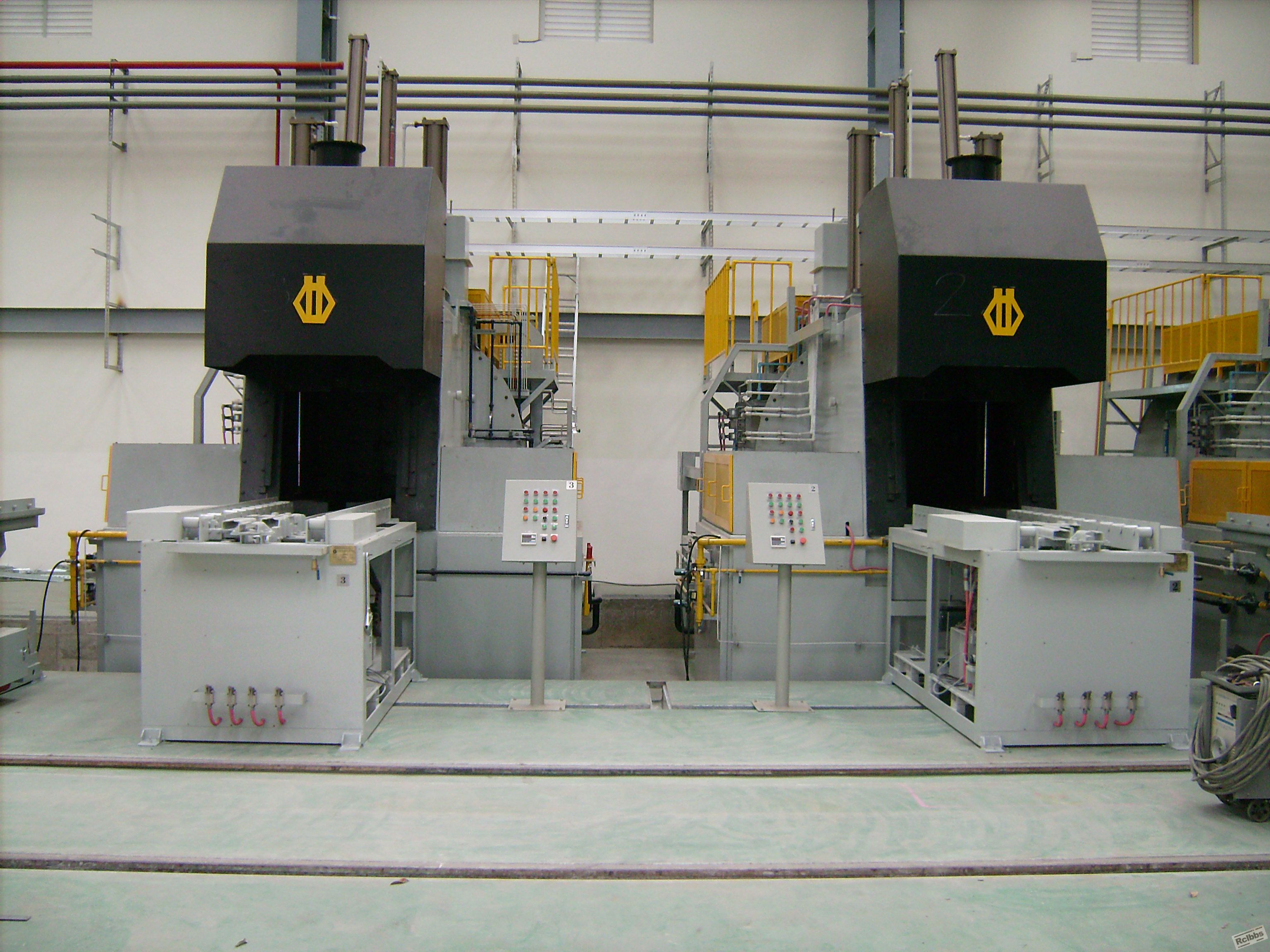

发表于 2009-2-6 10:37:53 | 显示全部楼层 |阅读模式
2008.11.裝設

发表于 2009-2-6 16:07:53 | 显示全部楼层
像是宝华威的设备
发表于 2009-3-29 16:54:23 | 显示全部楼层
台灣?真的?寶華威真是牛

发表于 2009-4-15 18:45:33 | 显示全部楼层
这炉子应该算的上是垃圾了。淬火台还是双气缸,就这一点就把它拍死了。

发表于 2009-4-16 15:14:55 | 显示全部楼层
淬火升降台用气缸总觉得不是那么可靠!这种设计可能会导致故障率高!
发表于 2009-5-18 15:07:47 | 显示全部楼层
宝华威的设备技术是引用的美国AFC的,至今为止升降台用汽缸拉升一直很好用,还没有出现过什么问题,不要不明白就乱攻击!
发表于 2009-5-19 15:39:05 | 显示全部楼层
升降台用汽缸不可靠?那易普森的炉子都是用汽缸呢!!

发表于 2009-5-28 12:00:42 | 显示全部楼层
那是你们老板舍不得花钱。
电动传动好,还是气动传动好,那留给论坛里的人员评论。
设备用什么传动是可以给用户选择的。
发表于 2009-5-29 09:46:51 | 显示全部楼层
炉前控制柜应装在侧面。
发表于 2009-5-29 21:13:01 | 显示全部楼层
装在侧面对操作有影响的

发表于 2009-6-14 17:23:47 | 显示全部楼层
我并不攻击任何人,论坛就是各自提出自己不同的看法。
签到天数: 153 天
发表于 2009-8-5 16:47:18 | 显示全部楼层
电传动也好,气传动也好,个人的看法都是使用中总结出来的,我这电传动也有,气动也有,道是电传动的经常出问题。
