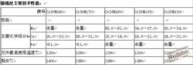

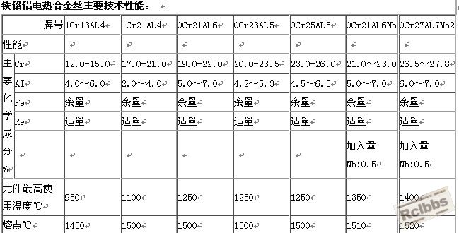

发表于 2009-3-6 12:32:34 | 显示全部楼层
给你提供点参考。。。

0Cr27Ai7Mo2可在1200-1300度使用

可以用0Cr21A16Nb,不过最好买首钢的
