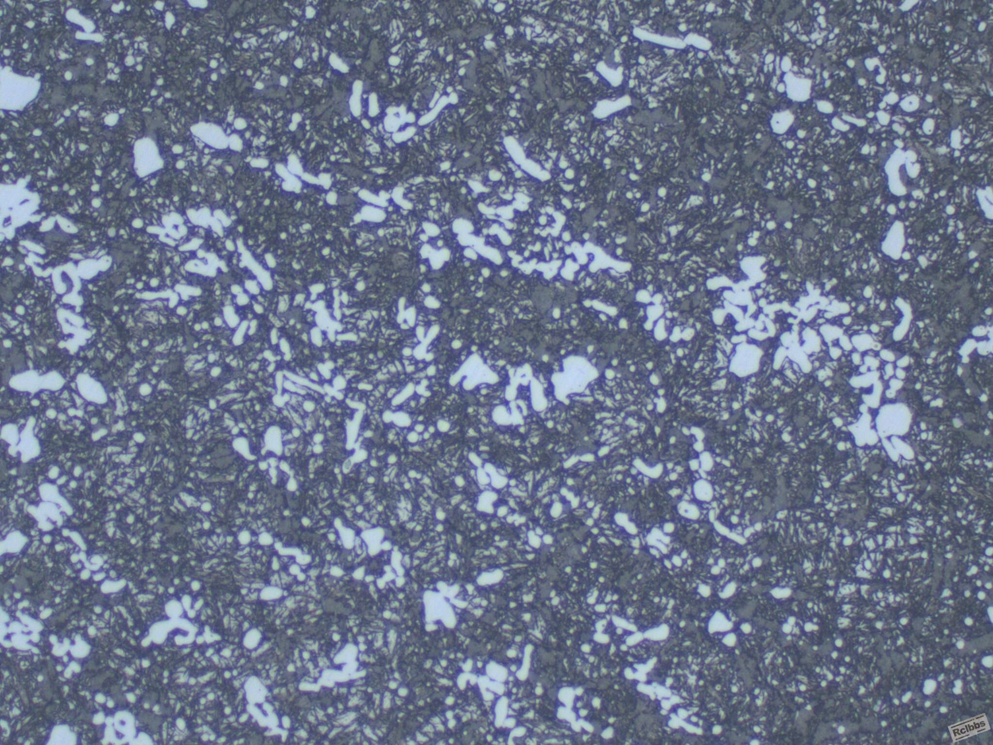

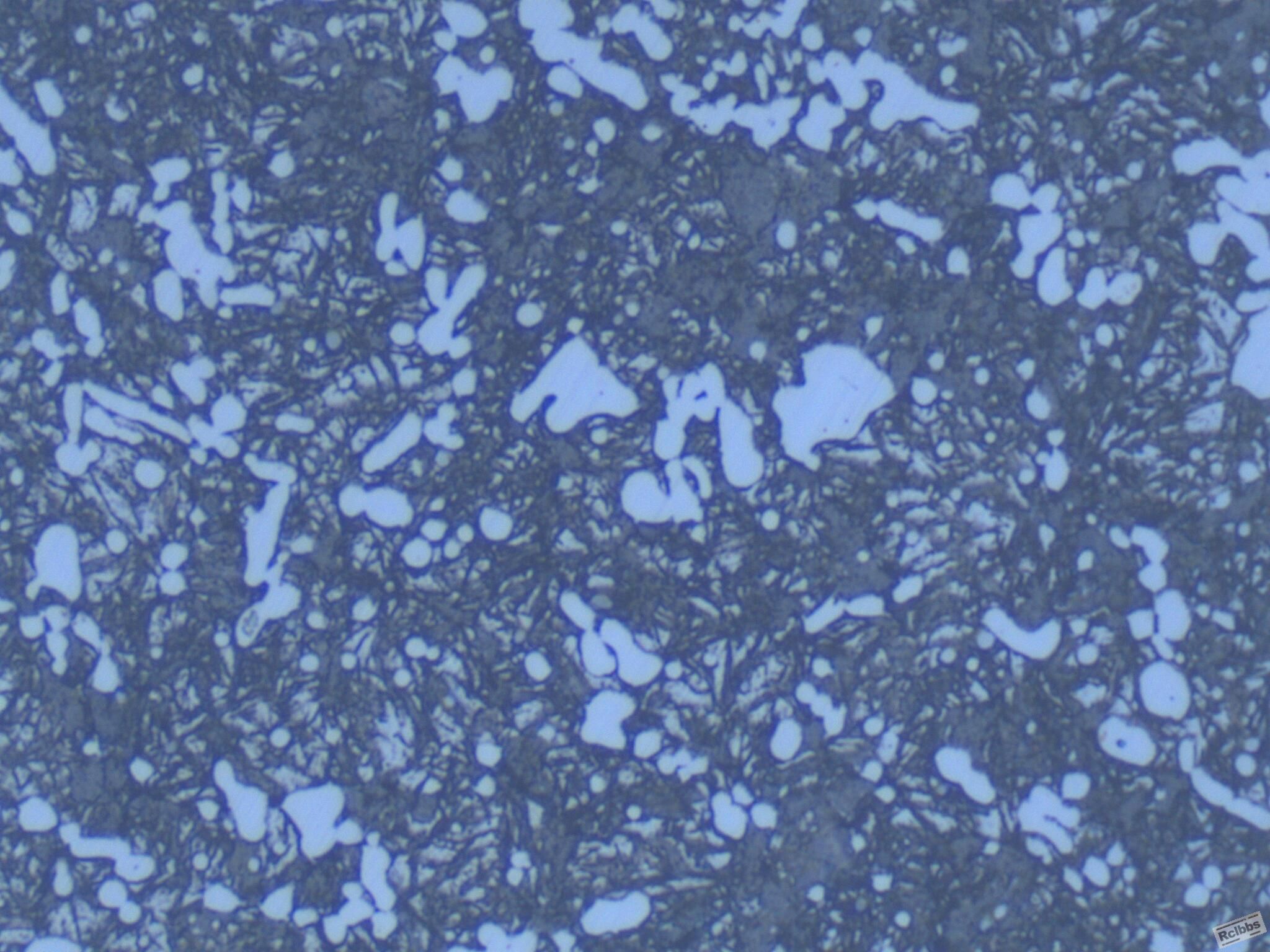

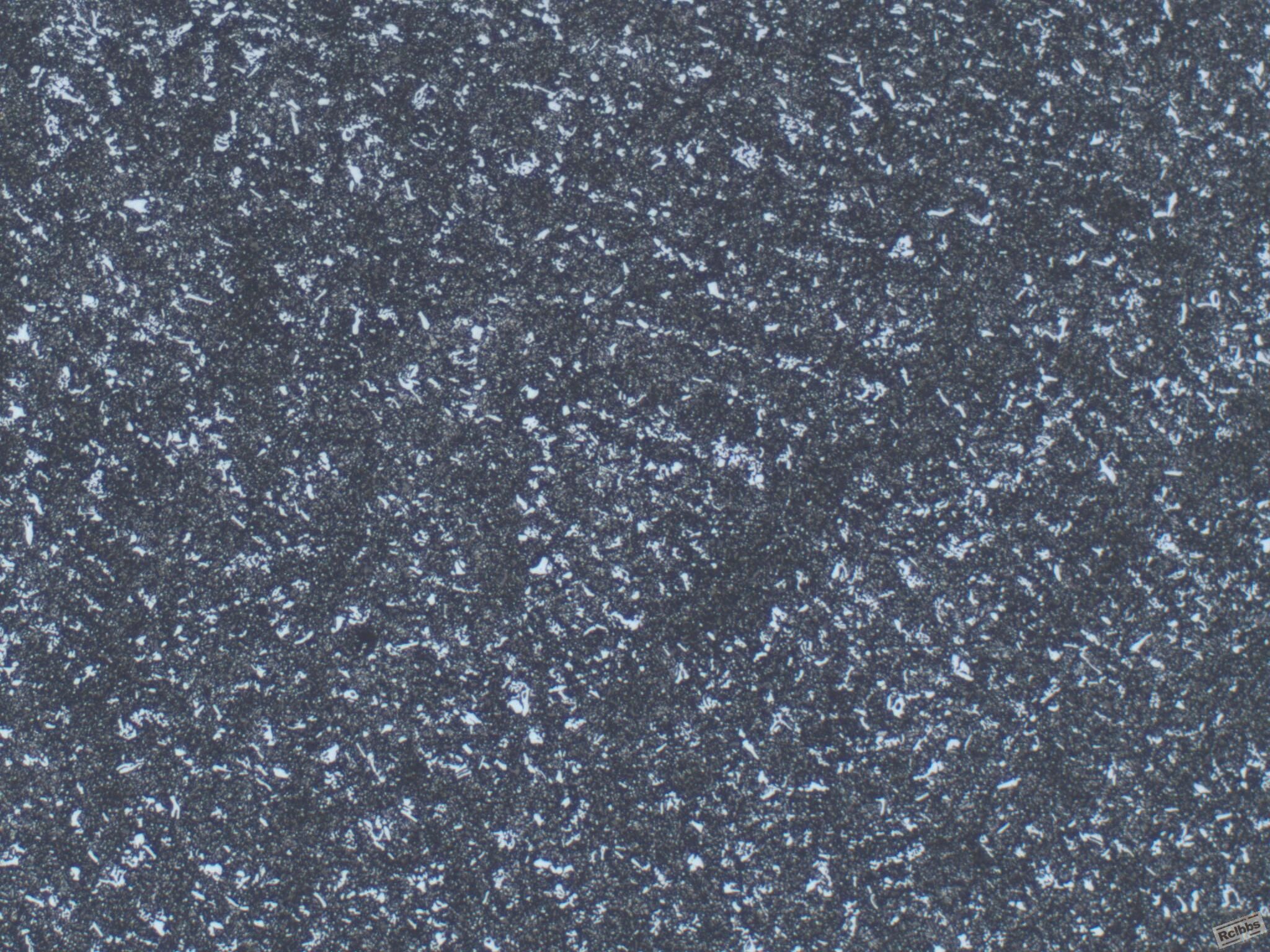

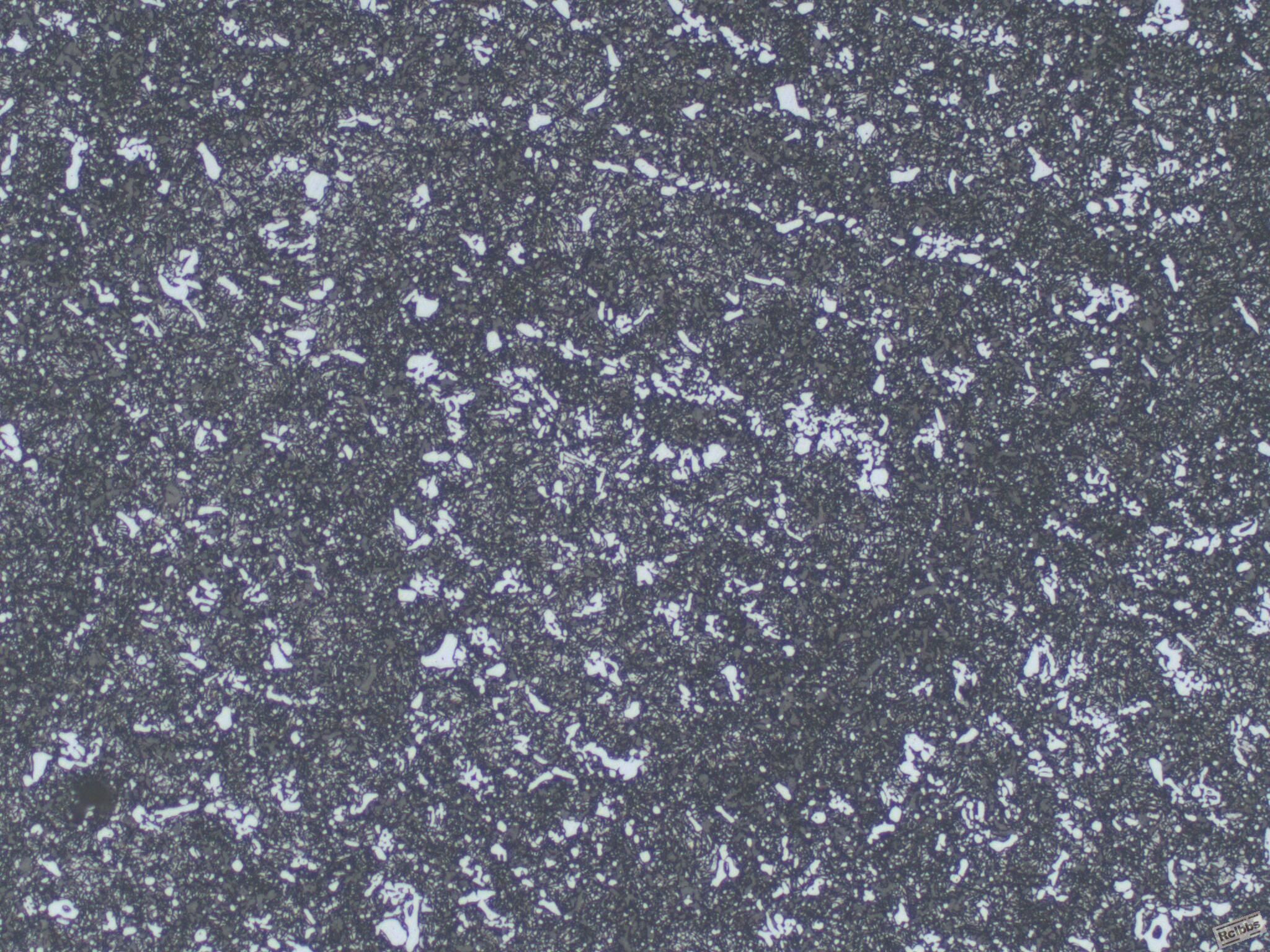

V4过热组织,淬火温度1150以上.请各位老师指点.照片中碳化物已经明显聚集长大,白色区域细小的黑色线条都是什么?是微裂纹吗?白色区域是残A吗?回火M何在?

V4的 碳化物  不会分布那么差吧   ASSAB的 粉末钢,安道理说 过热碳化物数量比较少,你 的 金相组织 是比较粗大,  热处理温度太高了
ASSAB推荐温度才1020-1060

 楼主| 发表于 2009-2-10 14:18:02 | 显示全部楼层
回复 2# 钢铁医生 的帖子
对,这个是现场混料了,把V4当成HSS了,所以处理后成了这个样子了。淬火温度过高会不会导致碳化物分布变差?

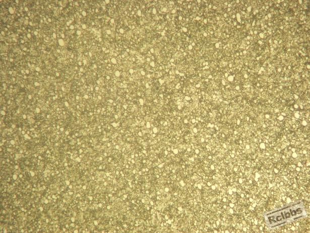

发表于 2009-2-10 21:25:04 | 显示全部楼层
http://www.rclbbs.com/viewthread.php?tid=32521&extra=page%3D1
看看 粉末钢过热 的情况吧
V4的ASSAB的粉末钢
碳化物溶解到基体了  还有这么大块块的啊???
给你看看 V4的 正常组织:
 楼主| 发表于 2009-2-12 15:19:46 | 显示全部楼层
回复 4# 钢铁医生 的帖子
你这个照片是多少倍的呢?
