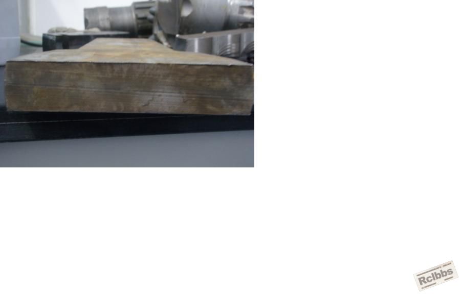

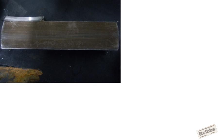

最近将我们的一个锻造零件拿到外面去做锻造纵切片,结果拿回来的时候对方说在铣平面的过程中,零件出现裂纹,所以零件变成了两半,可是看了下断面怎么也不像是自然断裂,请大家帮忙分析下!

发表于 2009-2-10 16:25:12 | 显示全部楼层
如果你照片上零件的两个端面就是断裂零件的两个断面的话,那像是锯断或者线切割切断的。
你把零件拼凑起来再拍一张照片。

发表于 2009-2-10 20:54:48 | 显示全部楼层
不可能有这种断口,像是锯断的。

像是锯的,不是自然开裂。

绝对不是自然断裂,是对方没有搞清楚加工要求造成的。
