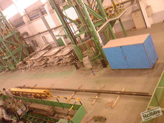

大家看看我公司刚刚做的轧辊长为15m,直径为190的空心滚筒。
是中频做的,做下来完全满足要求。
给点评论看看怎么样

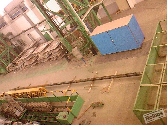

 楼主| 发表于 2009-2-19 19:47:07 | 显示全部楼层
看看我公司的最牛产品
呵呵,是直径190mm长度为15米的液压杆!
发表于 2009-2-19 21:11:14 | 显示全部楼层
没看出来怎么热处理的,感应淬火吗?

发表于 2009-2-19 21:32:03 | 显示全部楼层
柱塞液压缸用的?感应加热,深度多少?
 楼主| 发表于 2009-2-20 17:31:15 | 显示全部楼层
深度在5mm左右,不过厂家没有深度要求,只要求表面有硬度,以增加它的耐磨性。
这个是我们的加工件,所以具体用在什么机器上面我并不清楚。是武进奔牛一家公司的。
工件是中频感应加热。表面硬度在75HSD左右。

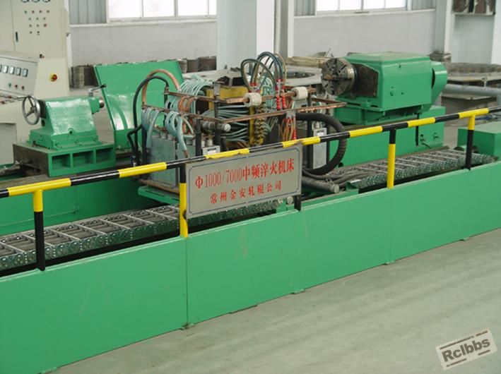

 楼主| 发表于 2009-2-20 17:37:11 | 显示全部楼层
淬火设备就是中频感应淬火。它的要求主要是缩小度在50丝以内,弯度在60丝以内。当然它自身本来就有变形不能在我们公司得以恢复。表面的硬度在HRC45以上。

回复所用的淬火机床
这就是我们针对该工件的淬火机床
