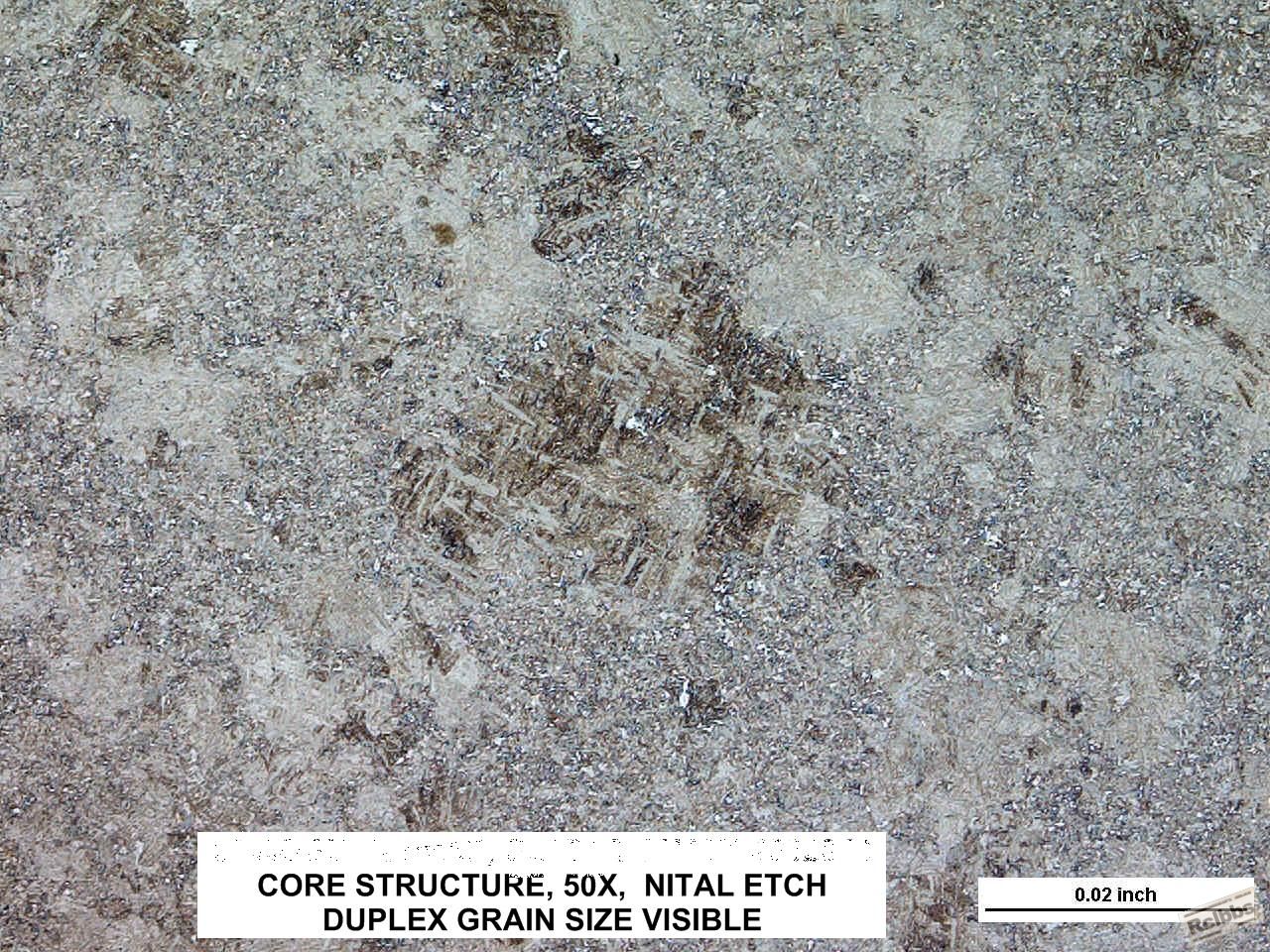

国外客户在对我们的样件(材料:20MnCr5,热处理工艺:渗碳淬火回火)进行金相检测时,发现花键齿的心部组织有异常(见图)。请问各位专家:这是原材料造成还是渗碳过程所致? grain size(50x).JPG

应该是组织疏松的关系。

原材料问题,出个材料心部低倍报告,如果偏析、疏松等低倍检验合格就放行。

我们准备把未热处理的零件破坏,检测热前的各项组织、晶粒度等。

热前的各项组织、晶粒度应该没有问题,还要看热前是否有过其它热加工如锻轧等,其次看低倍组织
