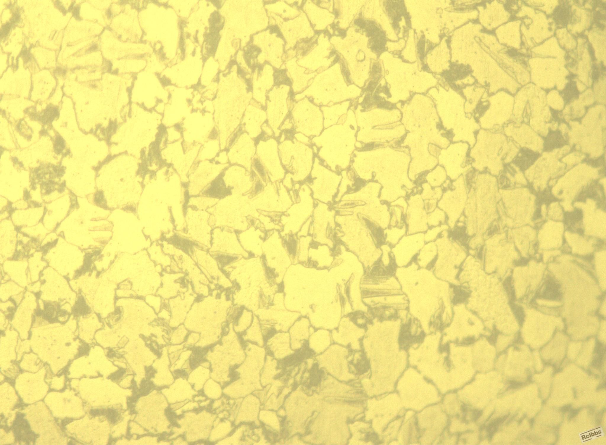

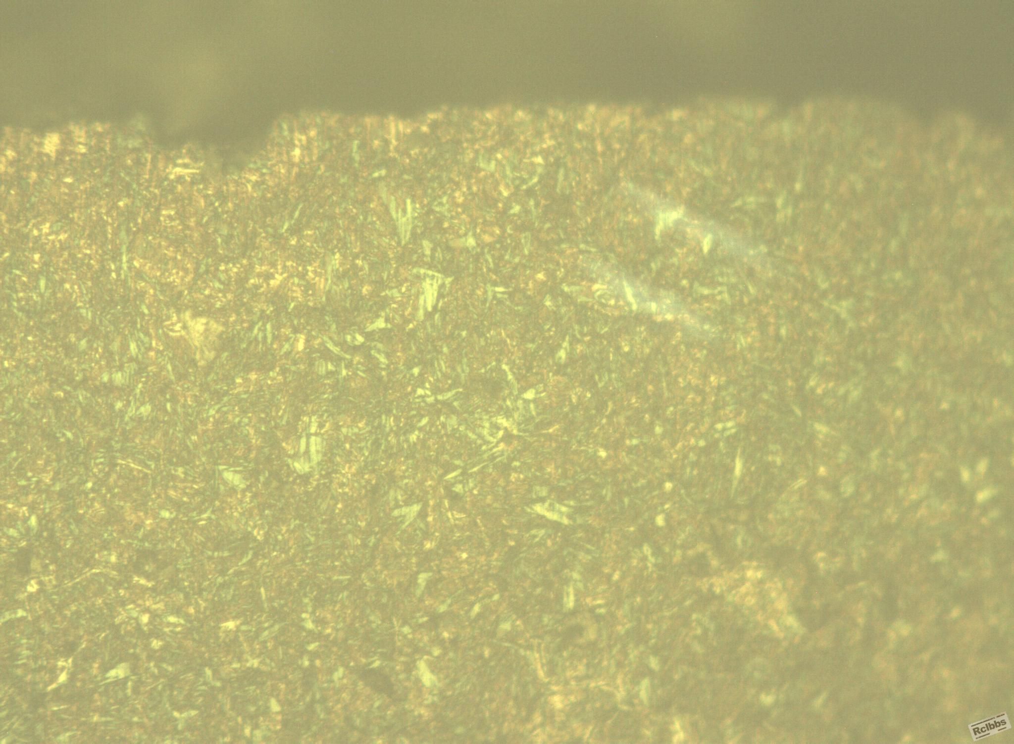

最近处理STKM13B(含碳量<=0.25%) 850度渗碳,60度淬火.组织见附图!结果心部硬度只有200HV左右!以前处理淬火后的心部硬度在310左右!请专家门给看看,诊断诊断!

心部组织为退火组织,"60度淬火"是笔误还是?不知表面硬度多少,淬火温度太低或是冷却不足.

回复 2# zHANG_999567 的帖子
对不起!描述不清处!
60度指淬火油温
淬火温度:850度
表面硬度:HV 800  左右;
管厚约1.8MM,外径:10MM—15MM
长约:250MM
