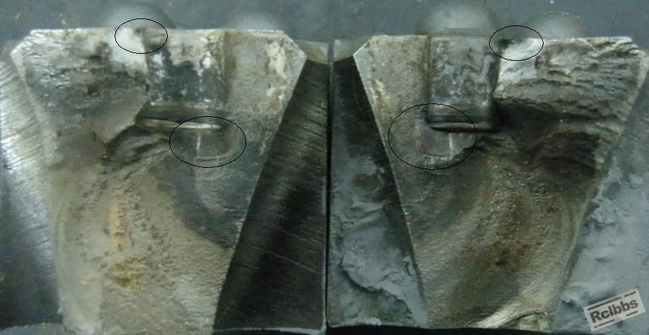

下面是断口的打开照片,根据我的判断,端口上存在两个裂纹起始点(标记处)。
不知判断是否正确,是否还有其他起始点?各起始点的先后顺序如何判断?如果需要想知道起始点是否有非金属夹杂引起该如何检验?
谢谢各位!

扫描电镜,如没有直接做金相样也行

盲孔底部为最先起始裂纹,原因是裂纹扩展速率较慢
